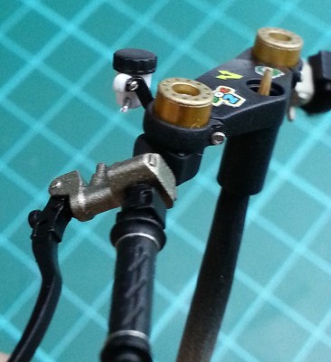

Comentario: Envase de Liga de freno con simulación de la muñequera elaborada en epoxy putty de Tamiya.
011.jpg [ 277.98 KiB | Visto 2402 veces ]

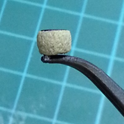

Comentario: Aquí el detalle de la base del deposito de Fluido, tornillos y amarres.
012.jpg [ 667.59 KiB | Visto 2402 veces ]

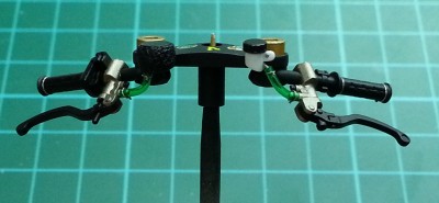

Comentario: El volante terminado con los envases de liga, manqueras, abrazaderas y los retenedores en los puños.
013.jpg [ 486.54 KiB | Visto 2402 veces ]

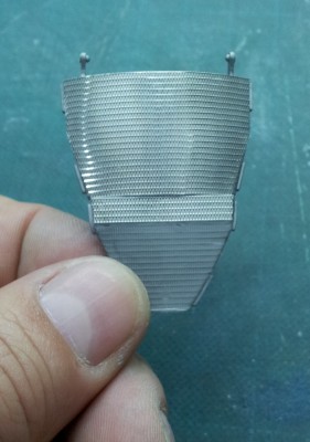

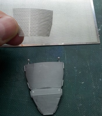

Comentario: Al radiador prefiero quitarle todo el relieve de la parte interna y colocar malla para eliminar los bota moldes que se ven.
014.jpg [ 945.89 KiB | Visto 2402 veces ]
Comentario: El radiador ya con la malla de Crazy Modeler.
015.jpg [ 562.18 KiB | Visto 2402 veces ]

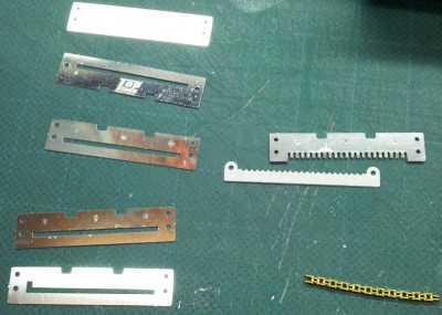

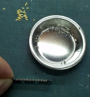

Comentario: Esta es parte de la herramienta de Top Studio para ensamblar la cadena, eslavon por eslavon.
016.jpg [ 904.32 KiB | Visto 2402 veces ]
Comentario: Parte de la cadena.
017.jpg [ 768.12 KiB | Visto 2402 veces ]

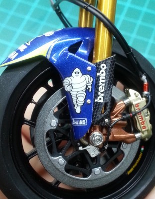

Comentario: Coloque sensor, cable y conector, alambres simulando los amarracables, separadores del caliper, hice la apertura en el protector de la horquilla y coloque los tornillos al guardafango.
018.jpg [ 1005.38 KiB | Visto 2402 veces ]

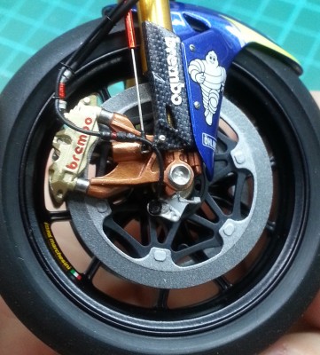

Comentario: El otro lado de la rueda con los mismos detalles.
019.jpg [ 975.71 KiB | Visto 2402 veces ]

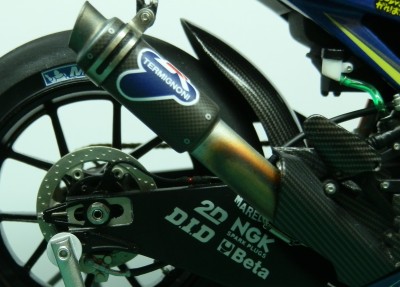

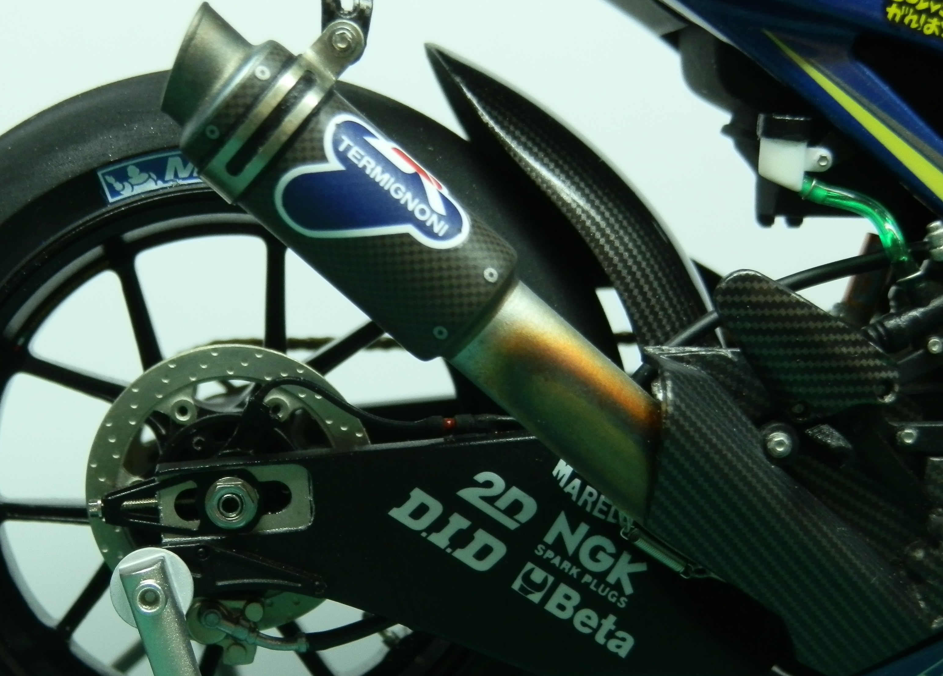

Comentario: Aquí podemos ver disco trasero de metal, eje y prensa cadena, ademas de conector del sensor, detalles en fibra de carbono y manguera con abrazadera del envase de liga trasero.
020.JPG [ 1013.6 KiB | Visto 2402 veces ]
