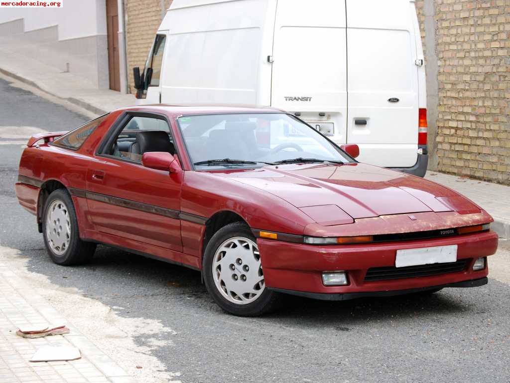

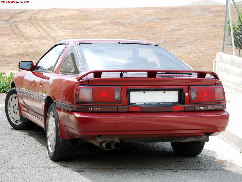

Allá por 1987 el marido de mi tía (que en paz descanse, falleció hace unos tres años), muy aficionado a los coches de la marca nipona tuvo un Supra MKIII blanco (también un Land Cruiser serie 60 restyling, a su hija le compró un MR2 AW11 que tiempo después terminaría en la chatarra tras un accidente, un Land Cruiser serie 80) y otros más, Mercedes del año de la polca (no recuerdo el modelo), BMW serie 7 de 1991 que sacó tras entregar un 635CSi, un Volvo (no recuerdo el modelo), Jaguar XJS y no sé si me falta alguno. Sin embargo la marca que más usaba era Toyota. De ahí que les cogiera cariño desde mi infancia. A mis 6 - 7 años me llamaba la atención aquel deportivo con faros escamoteables, motor de 3 litros de cubicaje, tapicería de cuero, etc
Era como éste, aunque con las llantas originales.
Aquí se aprecia mejor aunque sea en este color.
