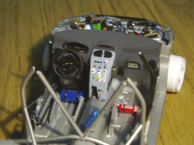

rehice el tanque de combustible y lo alargue unos milimetros ya que me parecia algo corto, ahora estoy esperando a que seque el pegamento para masillar.

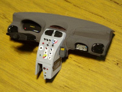

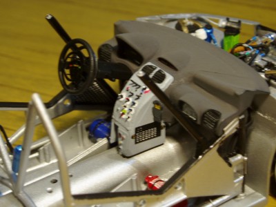

Tambien estuve con el salpicadero utilizando los fotograbados y calcas.
Mensajes: 5860
ahora si salpicadero terminado, con el total de fotograbados que me envio Manafrank

:shock: wapo wapo
que chulo quedo
sigue ya lo tienes ese interior :wink:

Muchas gracias Manafrank, me falta el cableado y mangueritas de tanque.

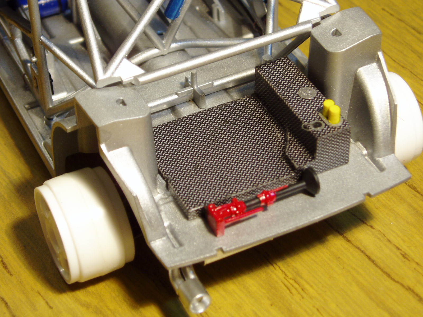

continue con el tanque de combustible para lo que hice una simulacion de fibra y quedo bastante bien, tambien agregue las mangueras que van en el y los fotograbados pertinentes al caso, todavia no lo pegue al chasis porque quiero estar seguro que las mangueritas no estorbaran con el reposapies del copiloto, al cual me estoy dedicando ahora.

Muy conseguidos los avances. Lo único quizás el color de la fibra en el depósito, muy claro. Personalmente prefiero darle una mano de Smoke para matar un poco el color, pero eso no quita que el detallado se vea fabuloso. ¡Gran trabajo!

Getzrally escribió:Muy conseguidos los avances. Lo único quizás el color de la fibra en el depósito, muy claro. Personalmente prefiero darle una mano de Smoke para matar un poco el color, pero eso no quita que el detallado se vea fabuloso. ¡Gran trabajo!
Muchas gracias Borja, al ser casera y la primera vez que la hago pues el fondo es blanco, y como llevara encima la rueda de repuesto poco se vera.

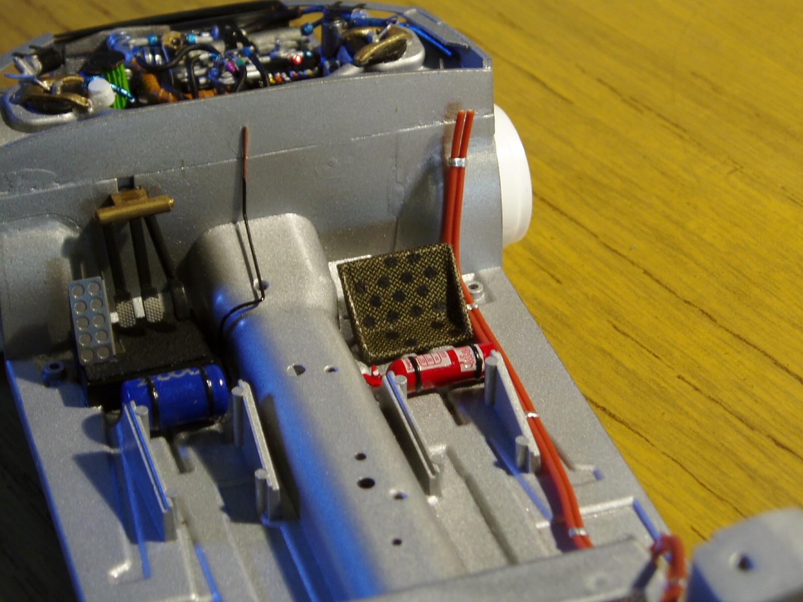

hice el reposapie del copiloto, comprobe que todo entre en su sitio e hice el cableado electrico.
Ahora toca el freno de mano para lo cual preguntare a ustedes como es el tema de los latiguillos que salen hacia atras.
Tambien tocara la palanca de cambios, pero creo que sera mas facil, espero.
