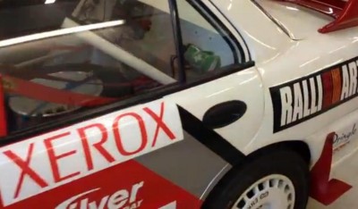

Una fotografia
en el panel de la puerta del acompañanate lleva un visor como el del Evo 6 que arme

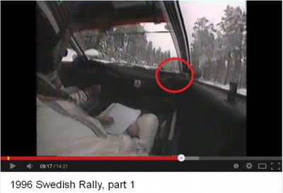

En la siguiente foto se ve dentro del circulo rojo
y para mas detalle ver
viewtopic.php?f=5&t=7448" onclick="window.open(this.href);return false;
la anteultima fotografia esta la puerta del acompañante abierta y se puede ver bien.
