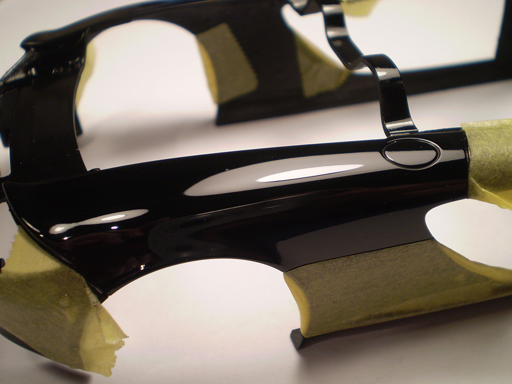

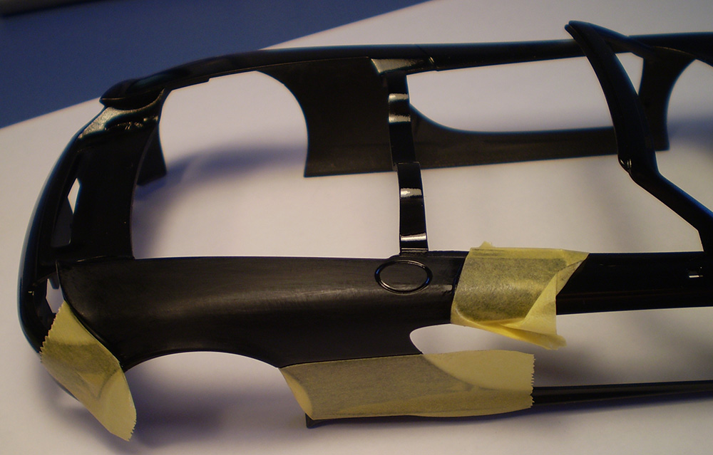

Enhorabuena por la maqueta, que está estupenda para ser la primera. Personalmente creo que lo mejor que has podido hacer es ir leyendo y probando soluciones.
Para el pulido te doy un consejo, muy tonto, pero que a mi me funciona bien: si se va la pintura de las aristas y panelado, pues se tapan, o con cinta de enmascarar: O con el dedo, pero claro, eso es para hacerlo a mano, con el minitaladro a 8000 rpm puede ser más complicado Es un poco pesado ir recambiando la cinta de enmascarar, se humecede y se levanta, pero si lo haces al menos en la fase de lijado, te ahorras unas micras de grosor de laca que luego vienen muy bien para trabajar con tranquilidad.
Saludos y a por la siguiente!
P.D. Las primeras fotos son de una maqueta de 2009!! y se quedó sin terminar, tú al menos has acabado la tuya
