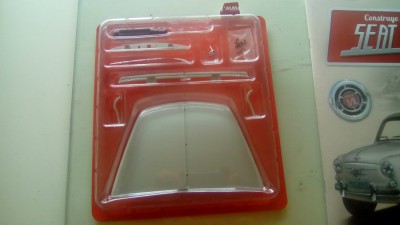

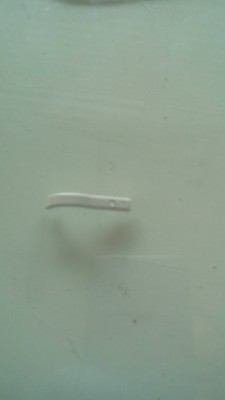

Comentario: Peero, ya tenemos el primer escollo. Señores de Salvat si hay que meter un tornillo de m2, tiene que tener un agujero como minimo de 2mm
5.jpg [ 652.05 KiB | Visto 757 veces ]

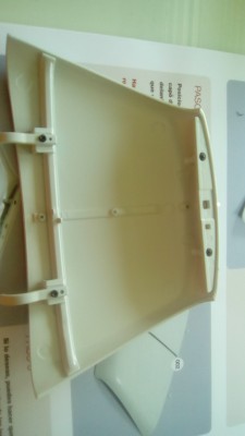

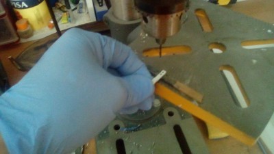

Comentario: Yo dispongo de este taladro de columna con el que se hace el agujerito en un plis, pero si quieren que cualquier cristiano pueda hacerlo, este tipo de cosas hay que cuidarlas. (tirón de orejas)
6.jpg [ 474.23 KiB | Visto 757 veces ]
Comentario: Bueno ya lo tengo colocado
7.jpg [ 769.79 KiB | Visto 757 veces ]

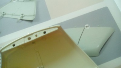

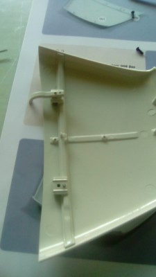

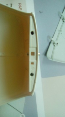

Comentario: Con esta pieza ha pasado lo mismo, he tenido que repasar esos dos agujeros, la verdad me parece un mal principio.
8.jpg [ 850.62 KiB | Visto 757 veces ]
9.jpg [ 786.67 KiB | Visto 757 veces ]

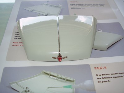

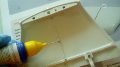

Comentario: Llegado a este punto las instrucciones dicen que pongamos una gotita de pegamento de cianocrilato o similar. Yo le pongo este que tengo a mano, pero si se compra un pegamento que tenga una cánula como esta.
10.jpg [ 840.13 KiB | Visto 757 veces ]
