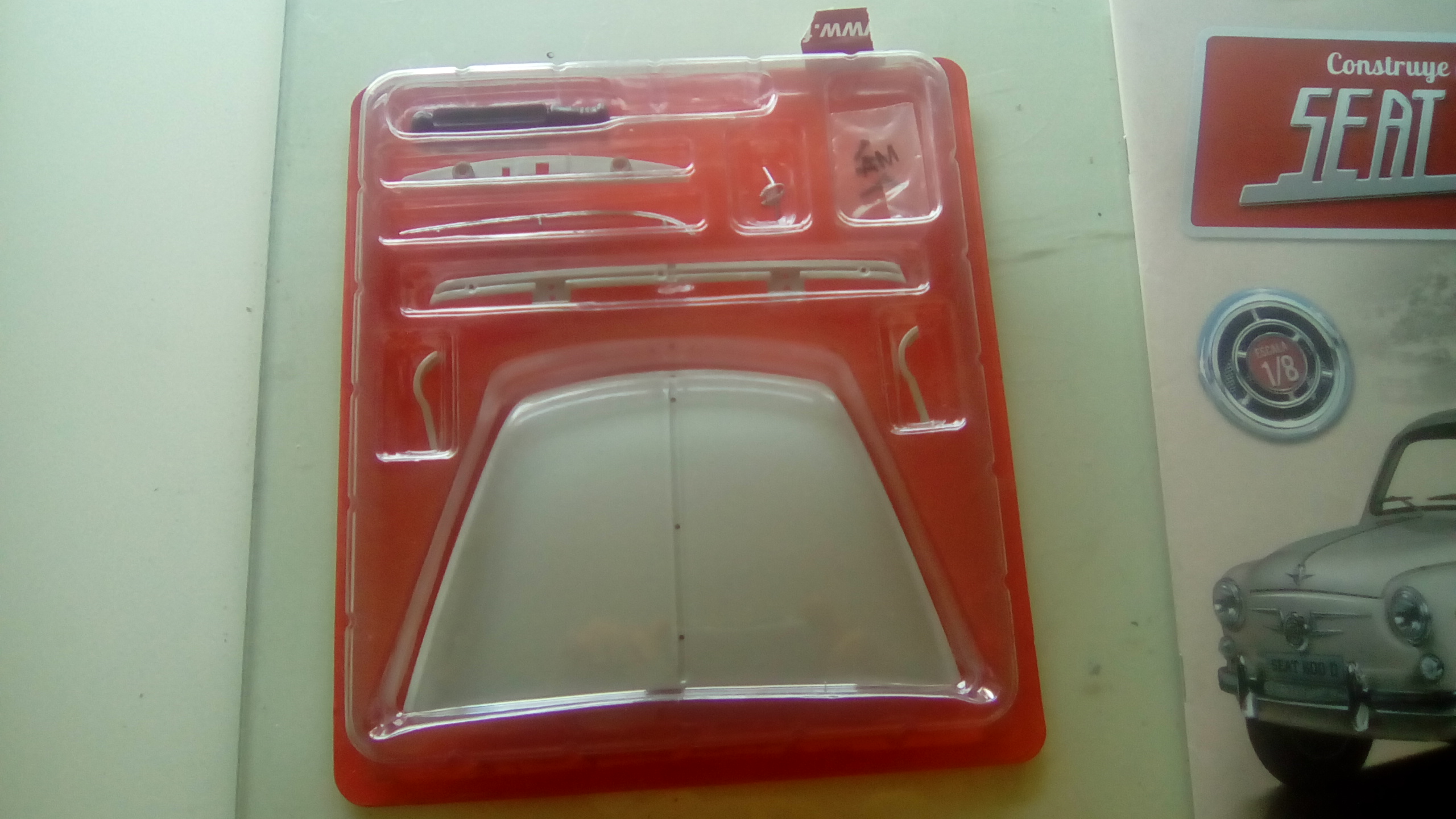

La presentacion imaginaos, con todos sus departamentitos y tal.El cartón se lo he quitado porque no cabe en la habitación,jeje

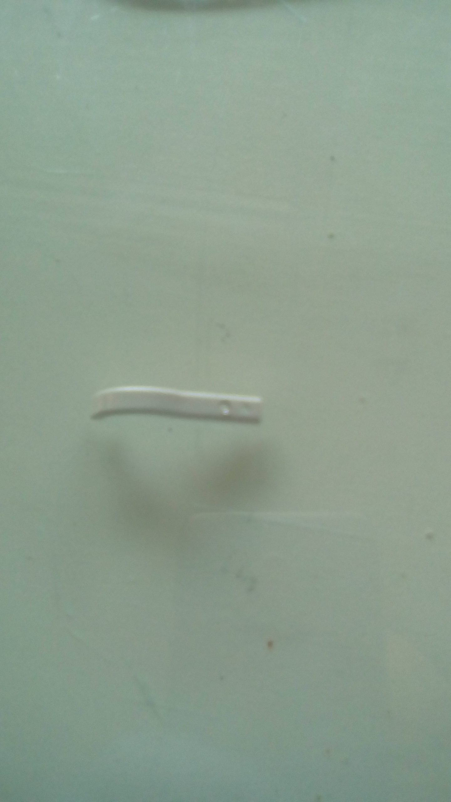

Peero, ya tenemos el primer escollo. Señores de Salvat si hay que meter un tornillo de m2, tiene que tener un agujero como minimo de 2mm
Yo dispongo de este taladro de columna con el que se hace el agujerito en un plis, pero si quieren que cualquier cristiano pueda hacerlo, este tipo de cosas hay que cuidarlas. (tirón de orejas)
Bueno ya lo tengo colocado
Con esta pieza ha pasado lo mismo, he tenido que repasar esos dos agujeros, la verdad me parece un mal principio.
