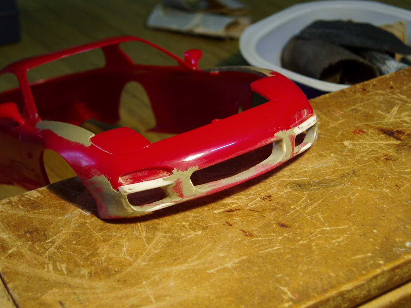

Mensajes: 5857
Re: Tamiya 1/24 Mazda RX-7
y empezamos, como habia dicho anteriormente queria una version mas nueva asi que me anime y empece a pegar plastico en el frente del modelo para llevarlo a la forma requerida y asi tambien aplicar menos cantidad de masilla. Por ahora son pocas piezas pegadas (cuatro)
En estos momentos empezare a lijar para llevar a la forma que necesito.
Mensajes: 5857
despues de masillar y lijar, y me saltee una fotografia donde puse dos tiras plasticas en los extremos externos de las tomas dinamicas, llegue a esto
Ahora estoy con la toma principal, delimitando la zona de trabajo tambien con laminas de plastico
Cuando seque el pegamento aplicare masilla y lijare, limare.
Mensajes: 5857
hoy estuve nuevamente con el Mazda y el nuevo frente haciendo la toma central; rellene los huecos con masilla y las esquinas para luego mediante lima y lija dar forma
Ahora estoy con la parte de las luces de posicion y giros, para lo cual estoy haciendo algunas pruebas y esperando a que seque el tolueno.
Si todo marcha bien mañana puede que termine con esta conversion o un primer intento.
