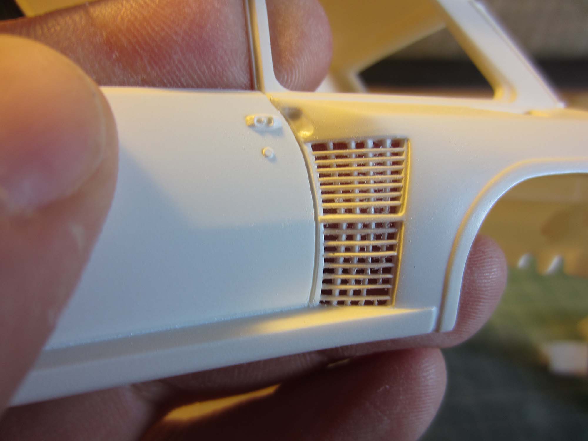

Una cosa que me chirriaba eran las tomas de aire laterales. Las lijé por detrás con mucho cuidado con lija P180 hasta que el hueco hacía acto de presencia. Después pasé a una lija P240 hasta tener el hueco un poco mejor definido, para acabar con P320.
Empecé con la toma izquierda, en ésta la cagué un poco con un trocito de rejilla de la parte de abajo. Al intentar limpiar el hueco con la cuchilla, corté sin querer la rejilla. Más tarde pensaré cómo subsanar el error.

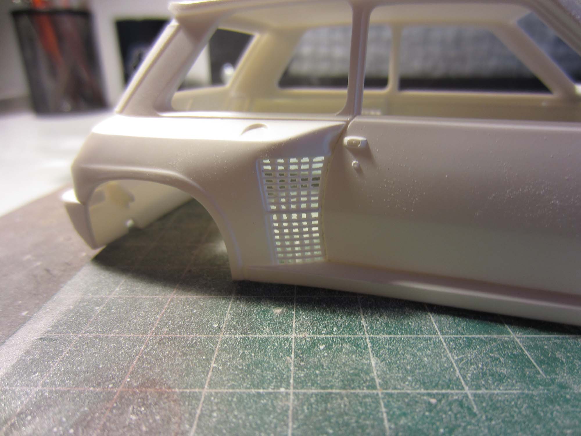

Para la rejilla de aireación derecha las cosas fueron un poco mejor. Repetí el proceso que realicé para la rejilla izquierda, pero esta vez con un poco de más cuidado, y... walah.

Re: Renault 5 Turbo Sainz 1984 Rally Montseny-Guilleries
Muy buen comienzo, realizando un trabajo fino; para subsanar ese inconveniente usa una parte del arbol de piezas que sea recto y calienta hasta que doble y estira del grosor que necesites, luego recorta el pedacito que hace falta, pega con pegamento liquido y listo.

Intenta afinar los huecos de las rejillas, quizás con una micro lima para eliminar esas rebabas que tienen.
FKF
Mensajes: 2377
Ubicación: Guipuzcoa
Mensaje por FKF »
JesusM escribió:Intenta afinar los huecos de las rejillas, quizás con una micro lima para eliminar esas rebabas que tienen.
Tambien puedes darles con el pincel del pegamento, yo suelo hacerlo con el de tapón verde de Tamiya.

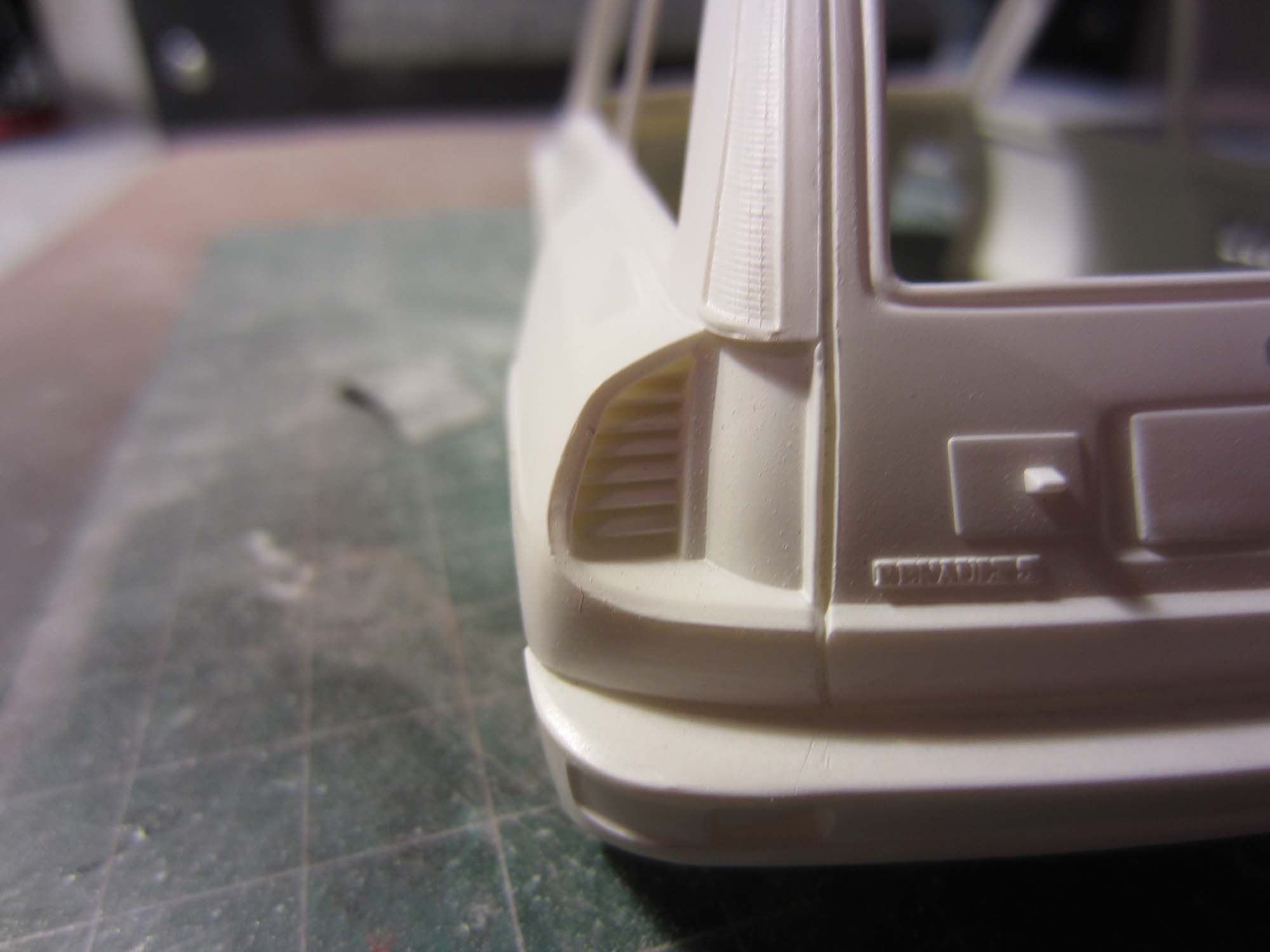

Lo siguiente fueron las salidas de aire traseras, que la maqueta las traía tapadas. Lo que hice fue quitarlas por completo.

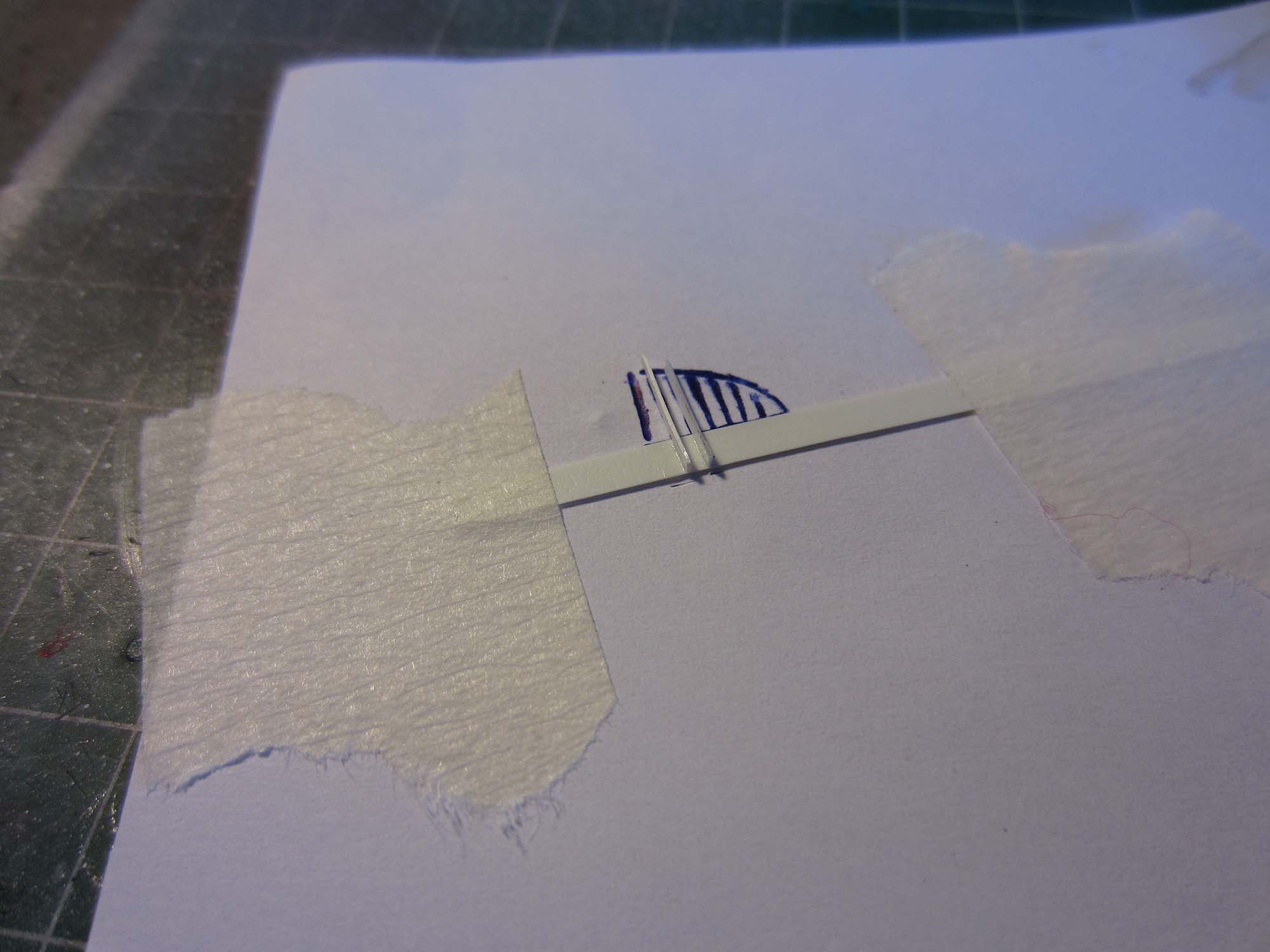

Para reproducirlas, lo que se me ocurrió fue dibujarme el hueco sobre una hoja de papel. Una vez que tenía el hueco dibujado, dibujé las rejillas de aireación.
Sobre la hoja de papel apoyé una pequeña tira de evergreen que sujeté con cinta para que no se moviera. Luego con pequeñas tiras también de evergreen de 0.4 mm fui cortando cada una de su medida y pegándola sobre la tira que puse como base.
