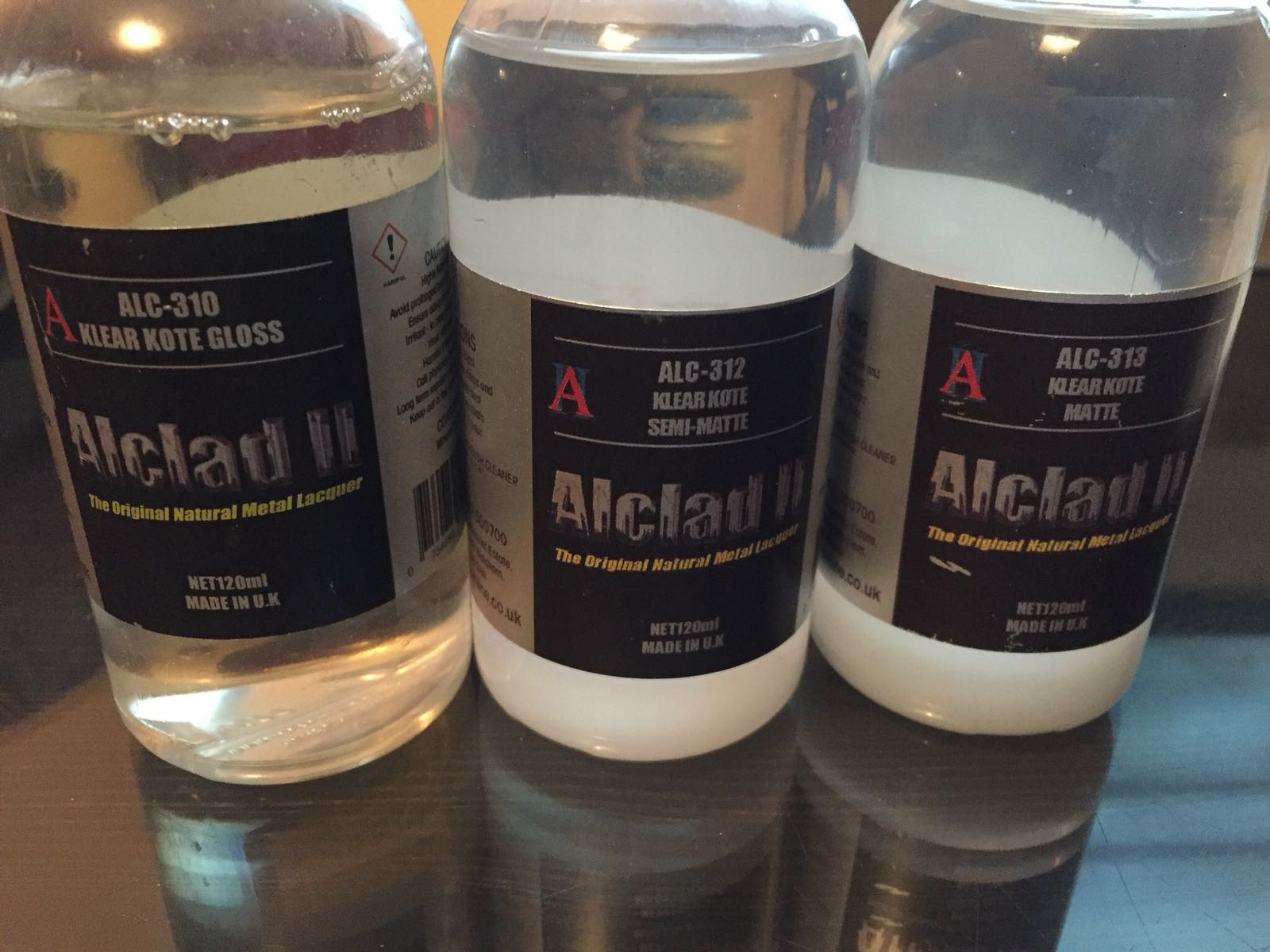

Buenas noches, alguien ha utilzado estos barnices alguna vez y si es así que tal le han ido.

Johny, creo que se refiere a los barnices que ha puesto en la foto.
Como barnices son muy buenos pero no sustituyen a las lacas. Yo uso le semi y el mate.

Y que tal resultado dan?
Barnices hay montones con mejor o peor resultado, los barnices actuales suelen ser bicomponentes con base y hardener como los de zero, muy buenos resultados a cambio de mas trabajo en su utilización y posterior limpieza.
MOTIP tiene uno en bote spray razonablemente brillante y Tamiya el suyo TS-13
Este tema no me ha preocupado en demasia y he utilizado el que tenia disponible en ese momento, con cuidado de que fuera copatible con las calcas y evitar el desastre
Con la gorra de purista, entiendo que habria que respetar el año del modelo a barnizar, ya que los brillos actuales no tienen nada que ver con las pinturas de los '80 y tambien que el brillo falsea los colores
Este en particular, ni lo conocia
