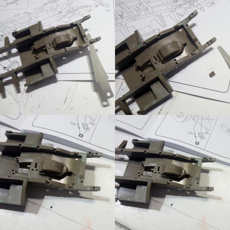

Aquí os dejo los avances hasta ahora, que son bastantes

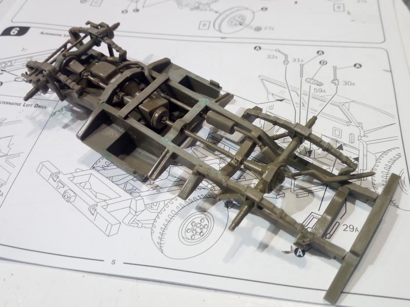

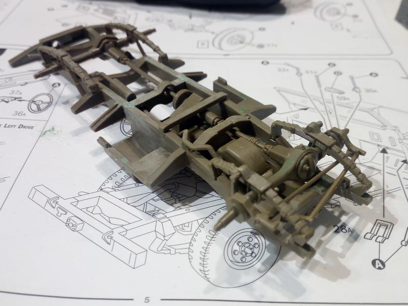

- El kit viene para hacer el vehículo con volante a la izquierda, pero se olvidaron de algunas cosas que hay que modificar en el chasis:
Para que quede algo así
Me gusta el despiece de los bajos, viene bastante bien detallado y los encajes son muy correctos

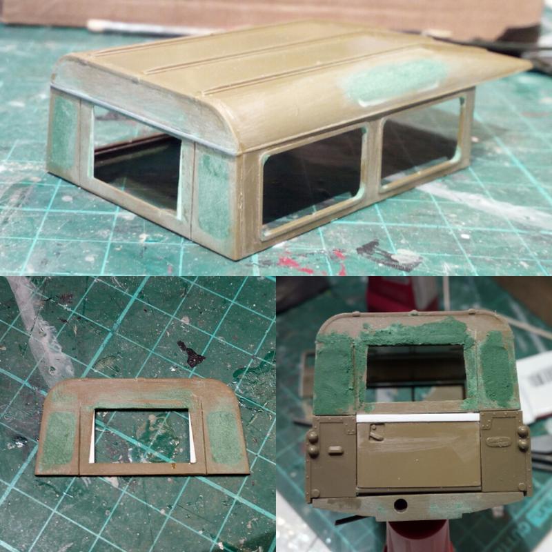

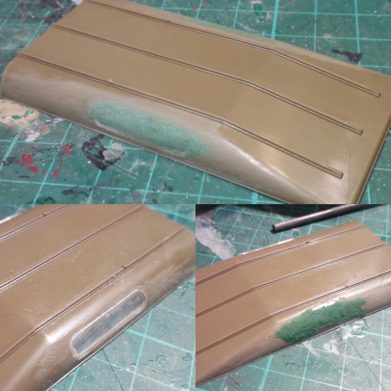

En el techo, hay que eliminar las ventanas laterales
En las llantas, eliminar una tuerca
Las ventanillas de la parte trasera, decidí finalmente hacerlas modificando las del kit

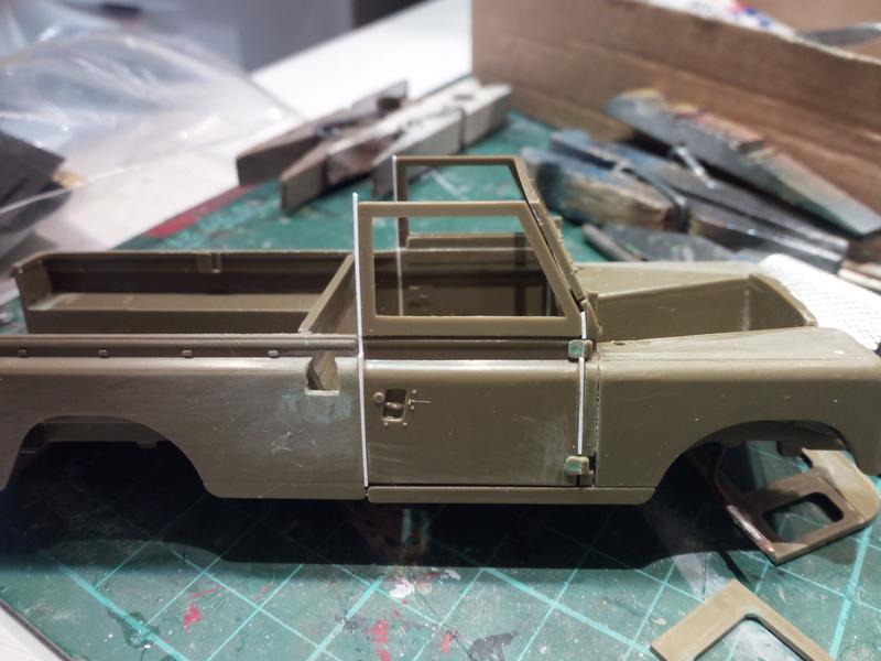

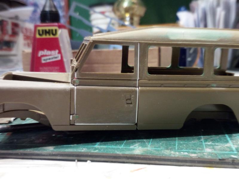

El ajuste de las puertas, al igual que el portón y la defensa trasera, me dieron muchos problemas:
Además, en la trasera hay que modificar el portón y cegar las ventanillas laterales

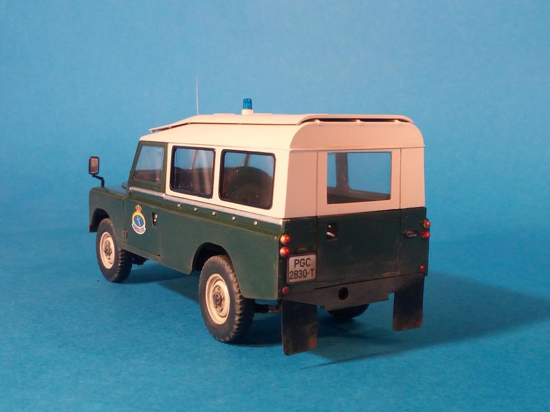

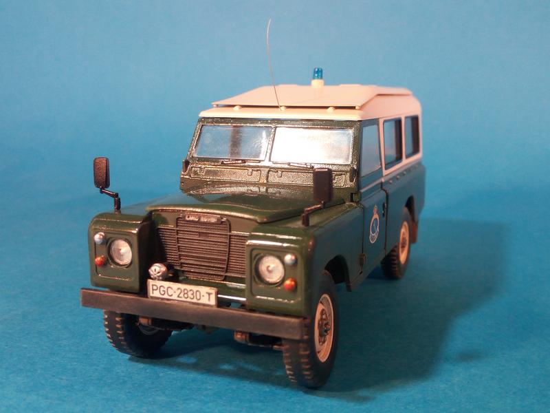

Terminado :D

Que bonito que lo has dejado, con un ensuciado justo, felicitaciones Luis.

Te ha quedado de fabula, no se ve ninguna diferencia con la versión real. Muy conseguidos los efectos de polvo. ¿Los has hecho con pincel o aerógrafo?,
