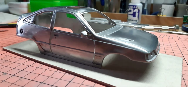

El exterior va a tener mucho más trabajo del que parecía, y no creo que lo vaya a solventar todo. Empiezo por desmontar las puerta practicables y pegarlas lo más ajustadas a los marcos delantero e inferior, dejando toda la separación en el marco trasero (más de 1 mm…) Relleno el espacio con epoxy rápido de Tamiya y después de endurecer lo lijo para igualar relieve. Con el minitaladro y una fresa me cargo la moldura que recorre todo el lateral de paso a paso de rueda. Con el scribber marco una hendidura donde antes estaba la moldura.
ImagenImagen
ImagenImagen

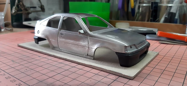

Separo las defensas del chasis y las pego a la carrocería, también hay que trabajarlas un poco, sobretodo la delantera.
Otro “problema” es que el frontal tenía algo que no me cuadraba, los faros estaban demasiado altos. Freso la parte baja donde se alojan y ahora las ópticas quedan a tocar de la defensa delantera. Siguiente paso es rellenar la parte superior con epoxy. En la foto, el lado izquierdo está fresado, aún en basto pendiente de afinar.
ImagenImagen

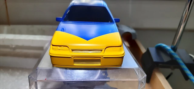

Lija, masilla, imprimación... y otra vez... y otra más...
Pintura con el set "Philips" de Zero Paints para el Opel Manta, según mi entender el amarillo es muy "limón" y el azul demasiado oscuro, así que modifico los dos colores, uno añadiendo Camel y el otro azul claro (set Ferrari 250 GTO Norinder de ZP). El acabado es mucho más parecido a todas las fotos de referencia. A ver qué opináis.
ImagenImagenImagen

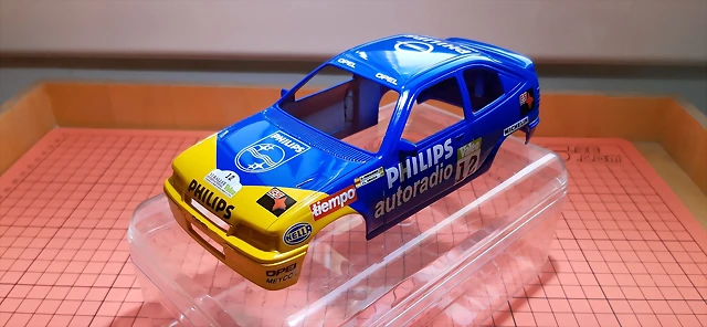

Todo barnizado para colocar las calcas de Atalaya Slot Decals.
Cabe decir que creo tienen algún error, Beny no corrió el Valeo del 86 con el Kadett y tampoco tenía a Orozco de copi, además de la placa de rally "VI Rally Valeo" que no fue la edición del 86. Fáciles de trabajar, pero casi sin margen de tiempo para moverlas a la ubicación correcta.
Las calcas ya están en su sitio, con un par de problemas de difícil solución (así se quedará, si no consigo algún día el reemplazo), también esta barnizado, lijado hiperfino y pulido con los "compounds" de Tamiya.
ImagenImagenImagen
ImagenImagenImagen
