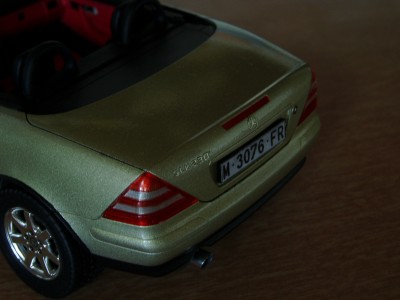

Hola,
aqui te dejo una fotografia de mi Mercedes Benz 230 SLK 1/24 de Tamiya donde se ve el transfer como queda luego de dos o tres manos de Barniz (no recuerdo las manos exactas), los aplique como si fueran calcas para luego protegerlos con el barniz.
Espero te sirva.

Titino escribió:Hola,
Espero te sirva.
Perfecto!!!! Muchas gracias Titino. Así lo haré. Ya os contaré....
