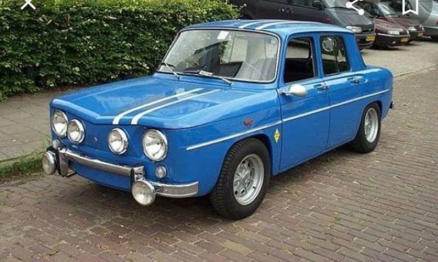

Tengo en mente transformar para un regalo un r8 Gordini de Heller en un r8 original.
No se si me estoy metiendo en camisa de once varas pero me apetece intentarlo. Quien dijo miedo...
La cuestión es que tendría que ser del azul de la fotografia.
Sabe alguien donde conseguir el tono más cercano posible o como se puede realizar partiendo del azul competición del Gordini? Es por si tengo que abandonar la idea hacer la maqueta tal cual...
