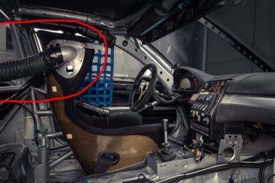

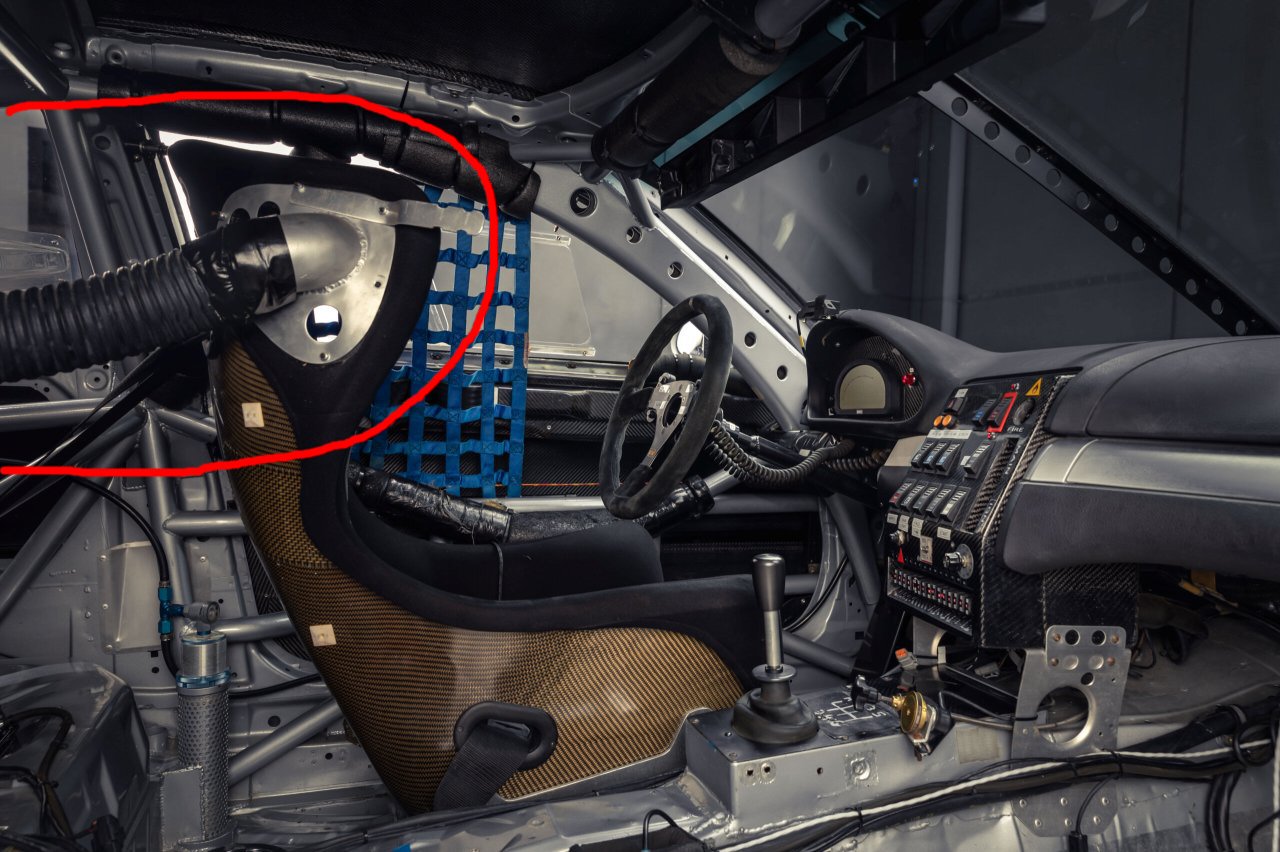

Comparto una duda por si alguien me sabe responder.
He visto esta noticia sobre un M3 GTR
https://periodismodelmotor.com/venta-bm ... v8/319120/
Y en las fotos se ve un tubo de ventilación desde el lado derecho del asiento del conductor hacia atrás.
Adjunto 2 fotos marcando el detalle.
¿Para que sirve ese tubo tan cerca de la cabeza del conductor?
En ese coche se va con casco, no puede ser ventilación para el piloto... :lol:

Diría que es refrigeración para el piloto, nada mas que eso...

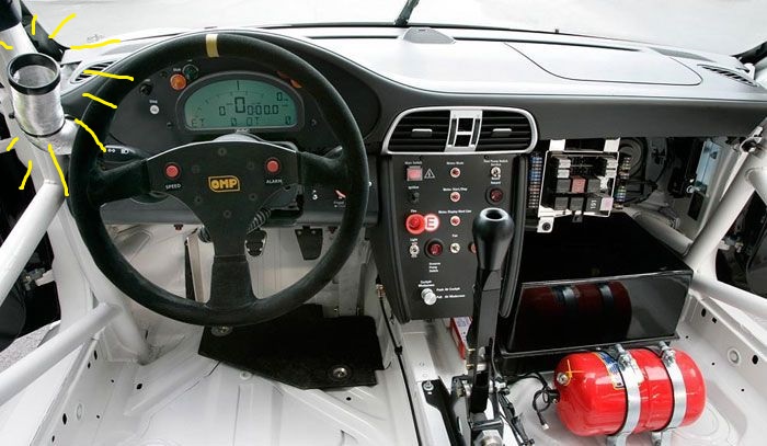

Es cierto que esos tubos se suelen ver en los Porsche 911 Cup, en la izquierda del salpicadero y son para dar aire al piloto,
pero en esa posición que viene de atrás hacia adelante del BMW, yo no lo había visto antes,

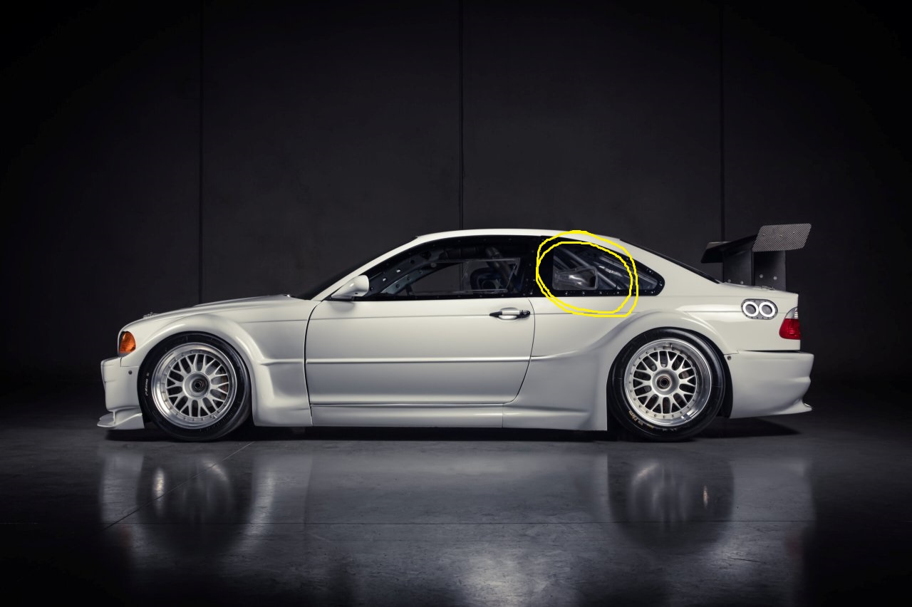

y da la sensacion de que aprovechan la entrada tipo naca que hay en la ventanilla trasera izquierda para dar entrada al flujo de aire, curioso detalle...
