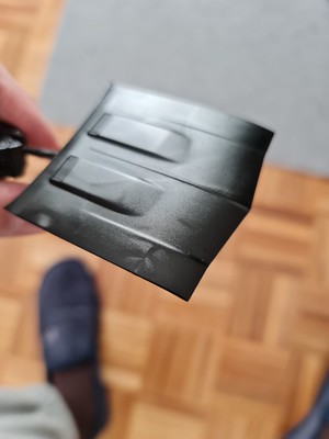

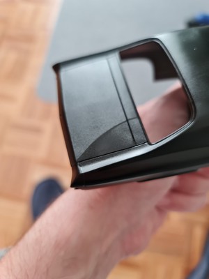

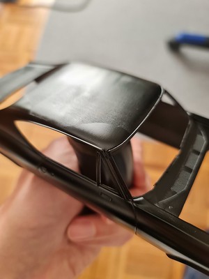

Buenos días, estoy en la fase final de pintura de un Chevy Chevelle de Revell escala 1/24 y tengo un problemita con la pintura.
Estoy utilizando una imprimación con Mr. Surfacer 1000 y luego apliqué la pintura Porsche Brillant Black de Gravity Colors.
En principio parecía todo correcto, pero en cuanto se ha secado la pintura, me encuentro con ésto:
¿Por qué me salen esas líneas?. He vuelto a pintar por encima y siguen apareciendo.
¿Que estoy haciendo mal?.
Desde ya, mil gracias a todos.

Hola Victor. Mira que he pintado yo con Gravity y nunca me ha pasado eso!!! Y te cuento como pinto yo: doy siempre unas 3 o 4 capas, las primeras muy finas que casi ni cubren. Después la sultimas ya cubriendo, y esperando entre cada capa unos 5 minutos.
Pero también te digo que las imprimaciones han sido la de Gravity, la Zero y la Tamiya. Con la de Gunze no lo he probado. Y ya me voy a las típicas preguntas de pintar con aero:
- Has probado en otras superficies a ver si salen?
- Has visto si antes de la imprimación, tenían esas rayas? Y después de la imprimación?
- De qué color era el plástico de la carrocería? Pudiera ser que con la imprimación no salgan, y después con los liquidos de la pintura, salgan a través de la imprimación? (eso me pasó a mi con una carrocería roja, que aparecía el rojo sobre el blanco de la pintura a través de la imprimación).

Hola Jesús, gracias por tu respuesta. Te comento que esas marcas no las ví durante la imprimación ni antes en el lijado. Probaré a lijarlas a ver que me encuentro...

Por lo que veo en las imágenes, eso pasaba con las ultimas Zero Paints, al llevar mucho disolvente, si les das las capas muy seguidas y no evapora bien ese disolvente o si las das muy cargadas, ocurre eso que te ha pasado a ti, yo le daría una lijada a toda la carrocería y le daría unas capas muy finas y con tiempo entre ellas.

Muchas gracias por la respuesta. Probaré lo que me comentas y sino la X1 de Tamiya de toda la vida.

Pues nada, me siguen apareciendo las marcas dichosas estas....probaré las gravity en un pedazo de plástico. Aquí me toca decapar y empezar de cero con la X1 de Tamiya. Ahora, la pregunta del millón...¿que se utiliza para decapar esta pintura sin dañar el plastico?.

ramahatta escribió:Pues nada, me siguen apareciendo las marcas dichosas estas....probaré las gravity en un pedazo de plástico. Aquí me toca decapar y empezar de cero con la X1 de Tamiya. Ahora, la pregunta del millón...¿que se utiliza para decapar esta pintura sin dañar el plastico?.
Victor.
Líquido de frenos del barato....24 horas y limpiar con un cepillo de dientes. Después al agua con jabón y a secar.
