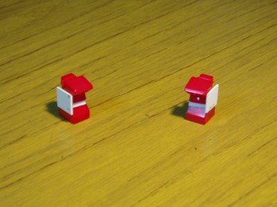

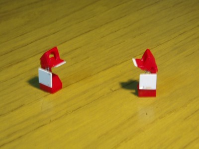

Me decante por hacer un sistema con resortes y ha quedado muy bien, espero que a la larga no falle. Se trata de un resorte muy suave que mantiene cerrada la luz haciendo fuerza y cuando se pasa el punto medio hace fuerza hacia afuera abriendo esta. El accionamiento lo hare desde el maletero para abrir y empujando la luz para cerrar. Tuve que agregar dos prolongaciones a las luces para que el sistema tenga un tope y no se abran demas (lamina de plastico blanco en el frente); al estar cerradas se apoyan contra la base. Ahora tengo que ver que hago con la base, si la dejo o la elimino. De eliminar la base tengo que hacer un anclaje en el lateral de la carroceria. Ademas quiero darle algo de forma a la pieza semejando los mecanismos.
Aqui un par de fotos
			-  Abiertas, donde se puede ver parte del resorte
			-  Cerradas
