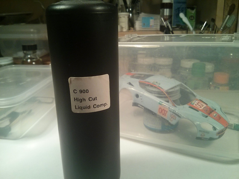

De la época en que mi suegro trabajaba en Citroën, se jubiló hace unos años, tengo este botecito... ¿Creeis que podría servir para pulir la laca en cuestión? :? ¿Igual para el primer pulido y después con las de Tamiya?
Gracias!

He lijado al agua con grano 2500 y luego 3000. Y me he atrevido con el botecito que os mostraba en el post anterior... He usado una microfibra y el producto en cuestión... Parece un buen pulimento. Le he dado suavemente porque parece que "muerde" bastante...
Os pongo unas fotillos para que veáis como va. Yo creo que ha quedado bastante lisita y que como preparación para la segunda capa puede ser suficiente... A ver qué opináis vosotros :)

Ojo a ver si no se pudiera lacar después del pulimento. No se a quien se lo oí. ...

JesusM escribió:Ojo a ver si no se pudiera lacar después del pulimento. No se a quien se lo oí. ...
y eso? :? En principio, esto debería ser como una lija muy fina, no?
Después de pulirlo lo he lavado bien, como siempre, con agua, jabón y cepillo...

Otra cosa sería si fuera una cera... Pero yo creo que no lo es... Eso espero :lol:

No tengas miedo con el pulimento de corte rápido. Muerde sólo las rugosidades. Una vez se regulariza la superficie, no hace mucho.
Puedes seguir puliendo con pulimentos más finos, o lacar de nuevo, pero coge más grosor. Intenta pulirlo hasta el final, y si no te gusta, vuelve a lacarlo.
