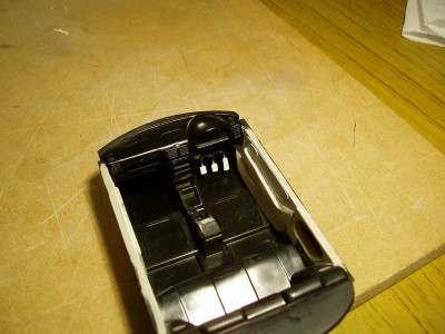

estuve con el interior dando pintura, un gris azulado de base y luego un gris oscuro; puse felpina negra como alfombras y papel de cigarrillos negro para los parlantes
Lo mismo para las butacas agregando segun referencia las zonas rojas que pinte con bermellon y las calcas e instale el freno de mano y la palanca de cambios
Para el salpicadero use gris oscuro y detalles en negro, aplicando la calca correspondiente
Terminado el interior se pego al chasis.

Sigue avanzando Germán. No sé si será por las fotos pero veo el gris del salpicadero muy plano, sin profundidad. Como es en realidad?

JesusM escribió: ↑30 Jun 2023, 16:44 Sigue avanzando Germán. No sé si será por las fotos pero veo el gris del salpicadero muy plano, sin profundidad. Como es en realidad?
Hola Jesus, una fotografia del real
solo detalle las rejillas

Germán y no sombreas las endiduras, o le das claros a las partes lisas? Más que nada para dar un poco de profundidad.
Lo pense Jesus, pero tengo la contra de que no puedo hacer las lineas negras ya que la pintura par tal fin es la misma que la gris, no tengo el Tamiya line panel.
