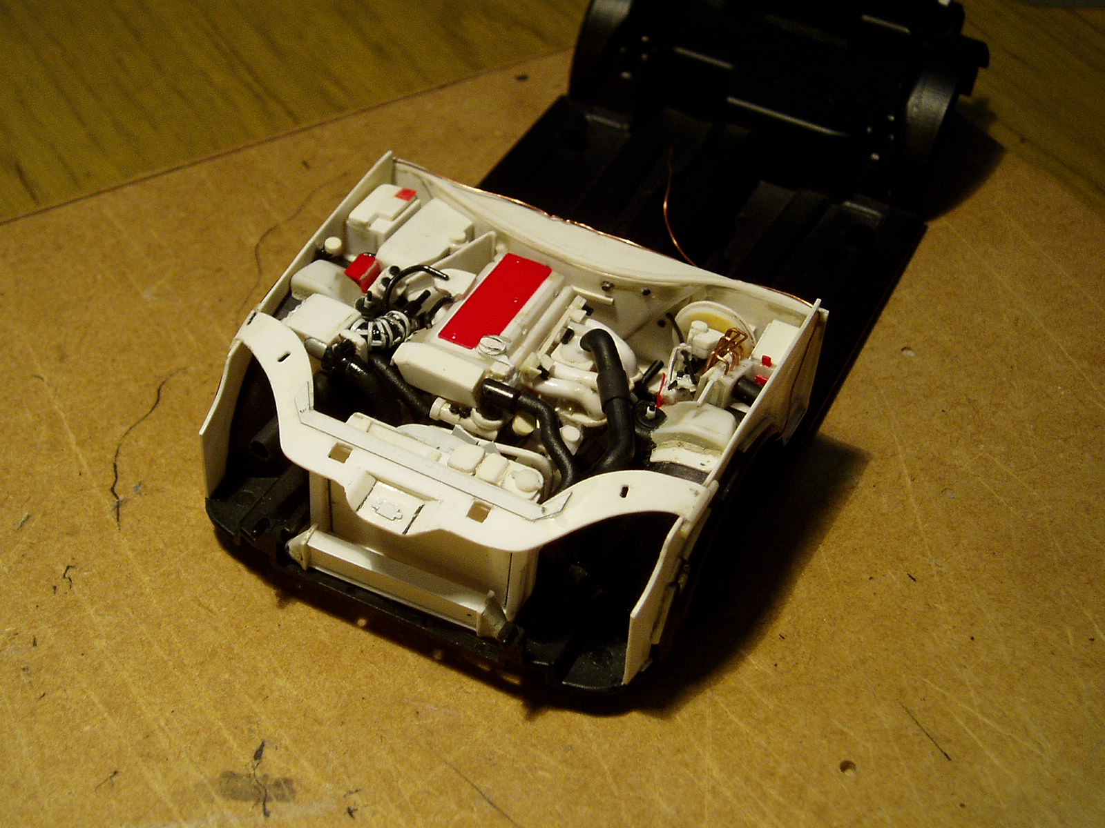

otro avance en la maqueta.
Aun quedan cosas por hacer.
Mensajes: 5908

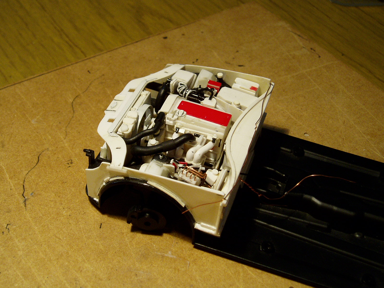

Re: 1/24 Tamiya Mercedes Benz SLK
casi terminado, faltan cañerias y centralitas, ademas hare la caja de direccion (ya no pertenece al motor propiamente dicho)
El radiador, sus mangueras, poleas y ventilador son mas dificiles de ubicar, por eso no las presente.
Espero les guste (pueden comentar :D ).

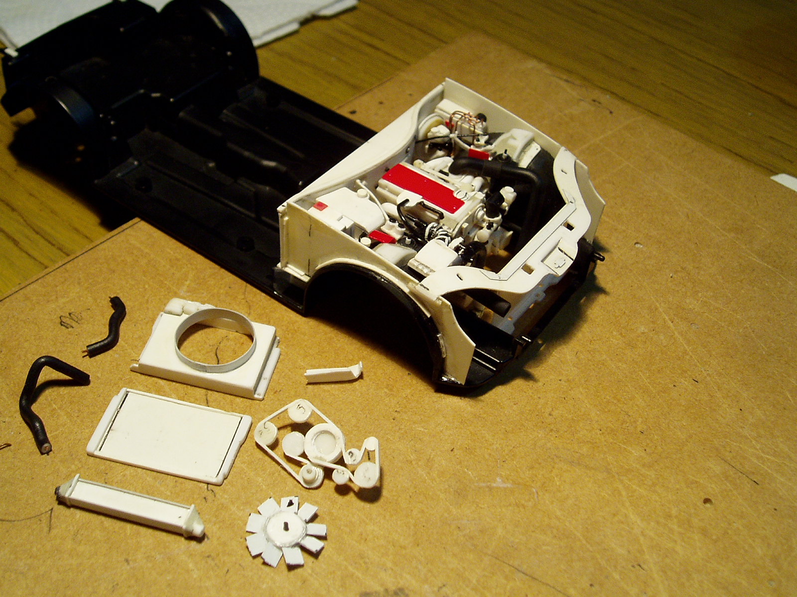

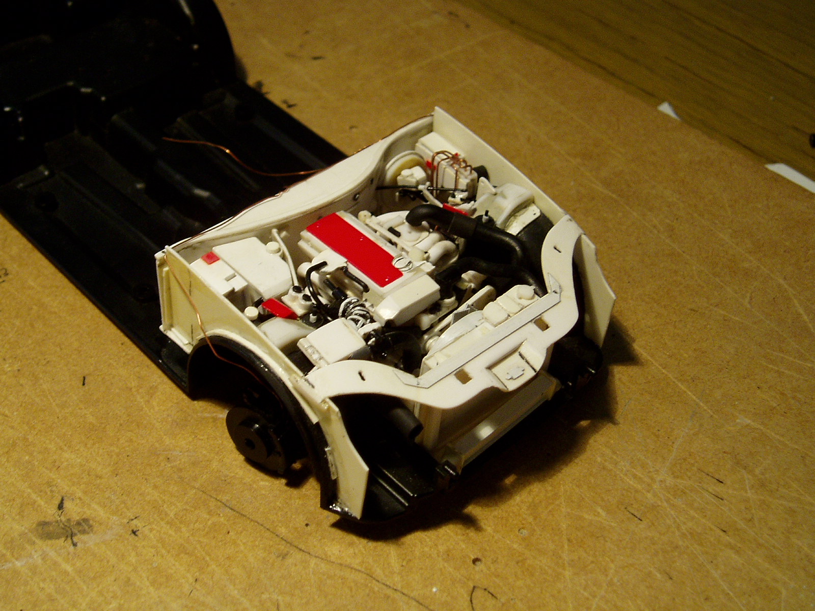

asi queda todo presentado

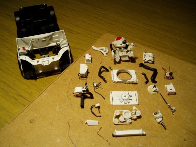

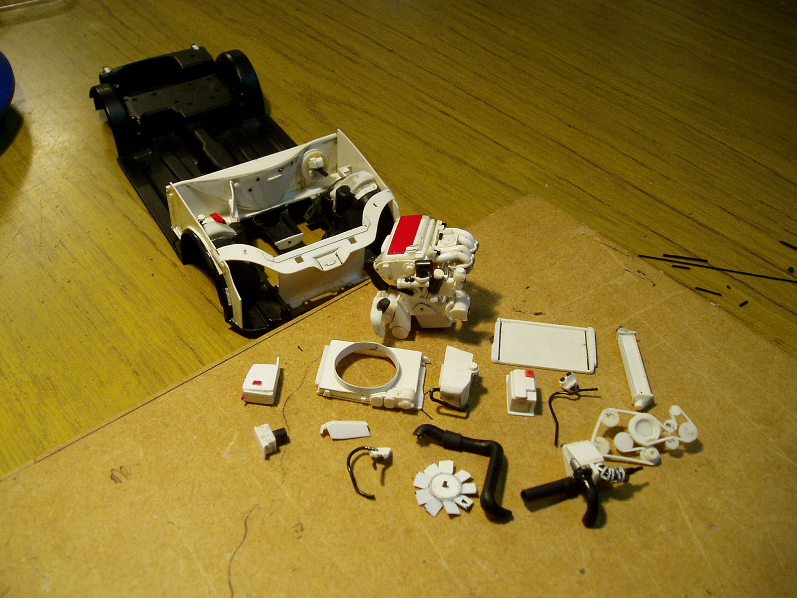

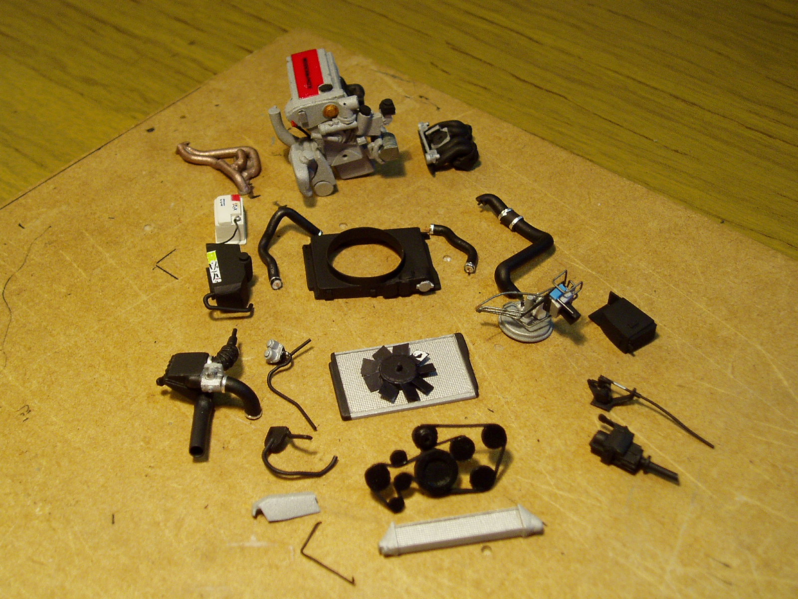

les muestro el despiece
aplicando un poco de color
Espero les guste.

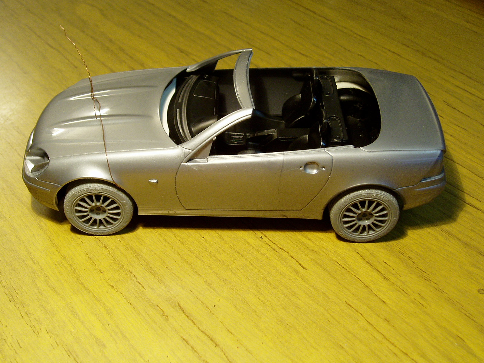

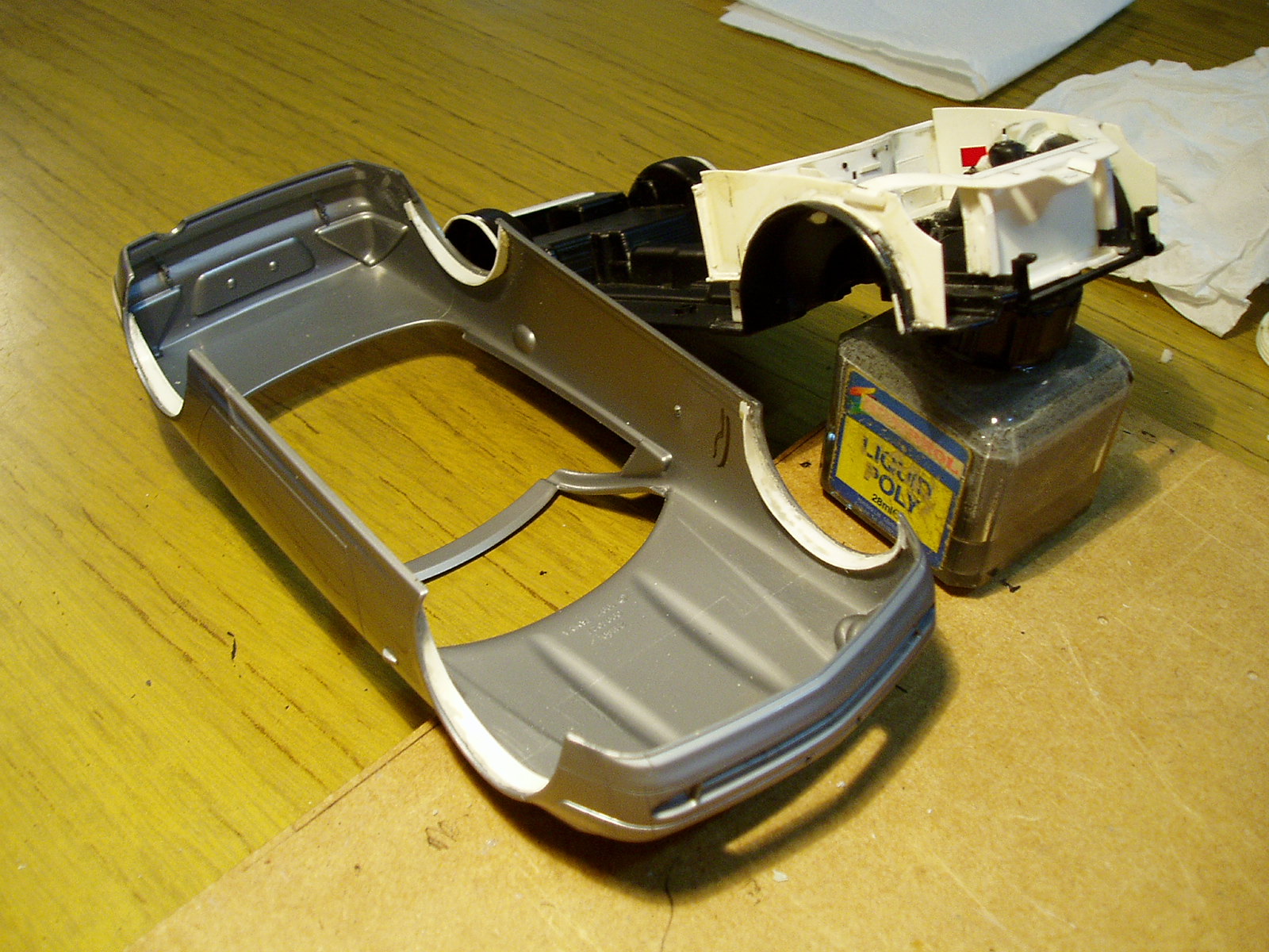

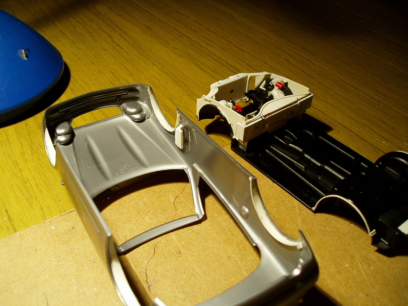

seguimos con el SLK, me faltaban los soportes del travesaño superior del radiador, y no me gustaban los pasos de rueda abiertos, asi que los cerre.
Eduardo me regalo hace un tiempito unas llantas con neumaticos en resina epoxi y creo que iran aqui, si no me gustan pues tengo las originales.
Previniendo posibles problemas he hecho un sistema de trabas para evitar que la carroseria se abra expandiendose hacia los laterales y pierda la linea y tambien no permite que el capot se salga.
Por ahora es todo.

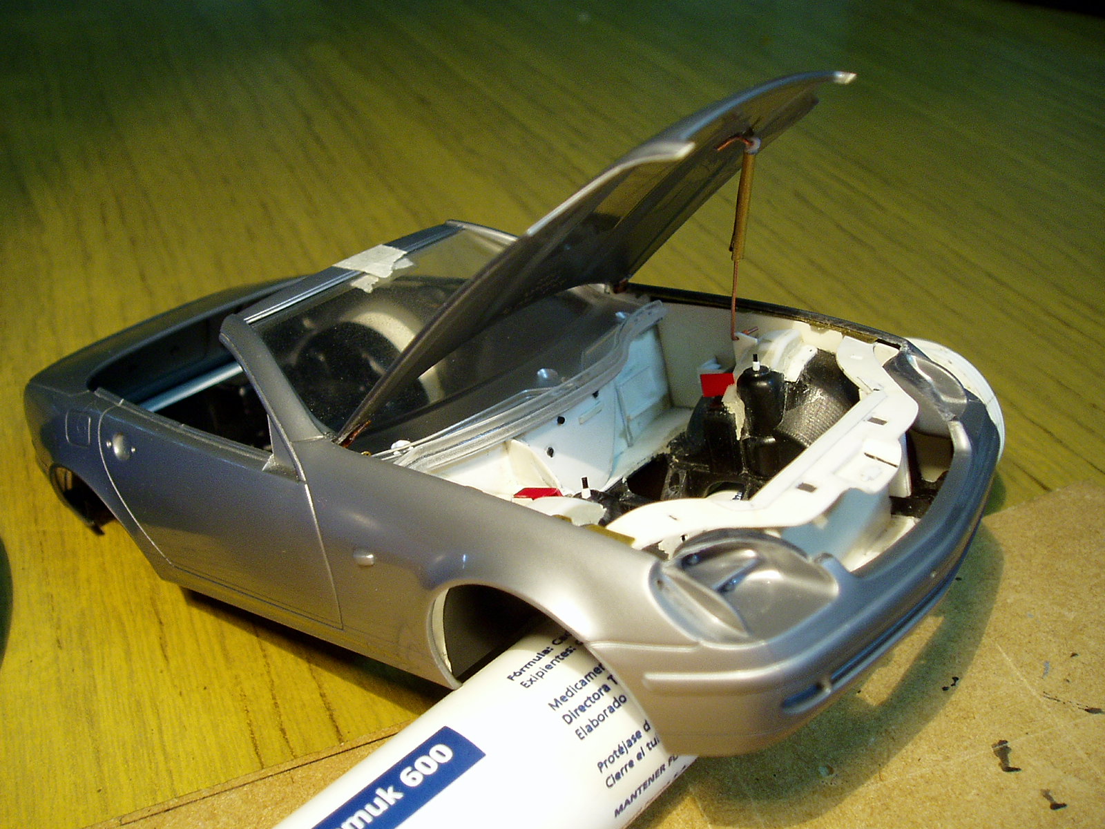

y cortamos el capot, tuve que hacer mi propia herramienta de corte y termine de hacer el engine bay correspondiente, el gas strut tuve que replantearmelo como hacerlo ya que la primer opcion fallo en la pocision abierto, asi que hubo una segunda version nada que ver con la primera. Asi esta
Ahora me queda ver el tema de las puertas. Probablemente las corte.
Bravo Germán!!
Para cortarlo, prueba con la parte de atrás de una cuchilla. Poco a poco va cortando.
JesusM escribió: 07 Mar 2025, 10:52 Bravo Germán!!
Hola Jesus, asi lo he hecho siempre, pero este kit trae las luces principales pegadas al capot por lo que una trincheta no se puede meter, asi que hice una hoja de corte con la forma que necesitaba a partir de una lamina de acero inoxidable.
En estos momentos estoy terminando con el armazon interno del capot.
