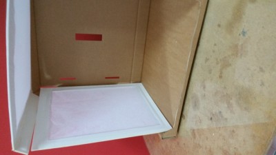

Juan Carlos, aquí tienes las fotos de la caja de fotos (perdón, que han salido las fotos giradas..)
Como ves es una base de cartón, una caja de algo de ordenadores, que se abre. Los paneles, son foam a los que recorto el interior, y le pego papel de seda:

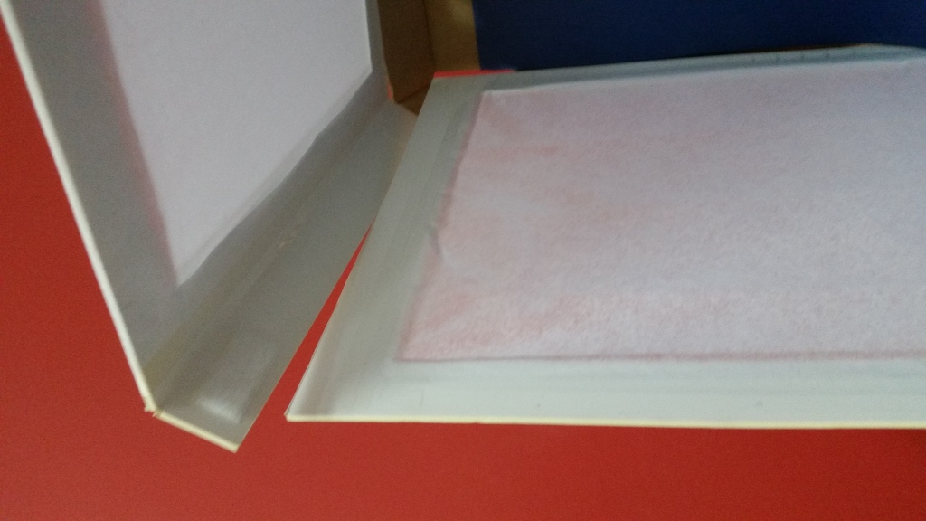

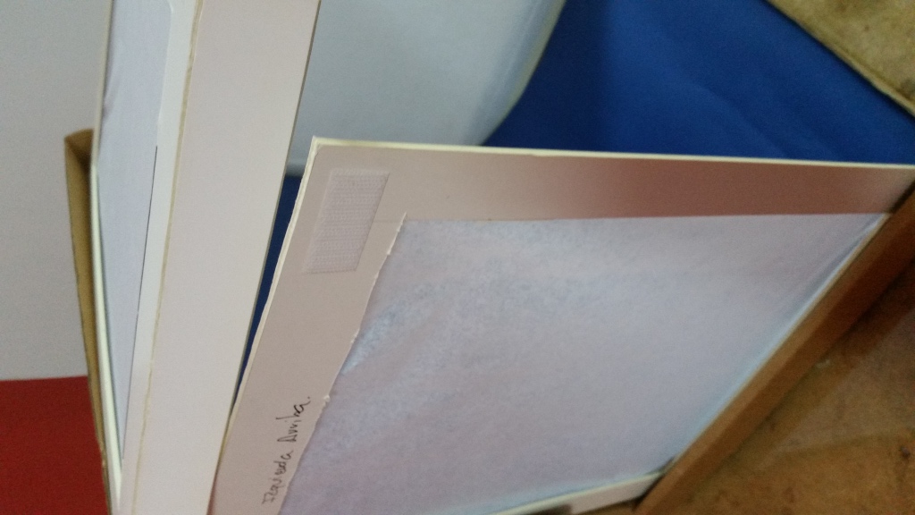

Para unirlos, use velcro que puse en las esquinas:

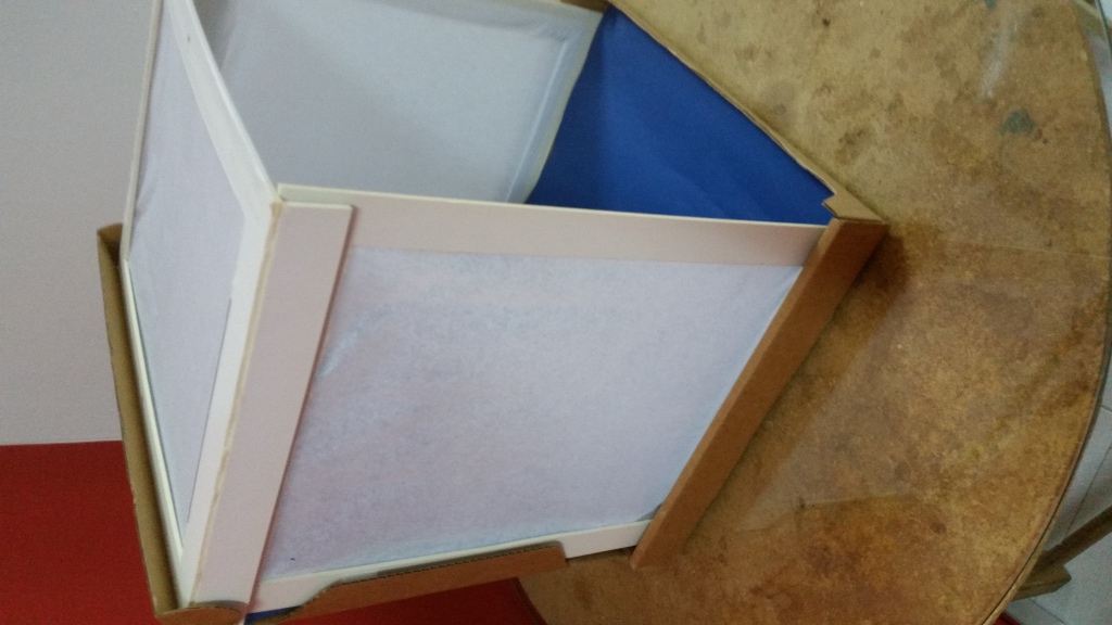

Siendo la tapa de arriba, más larga para que encaje con las laterales:
Los laterales se quitan...

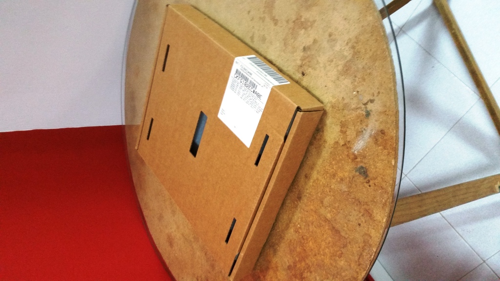

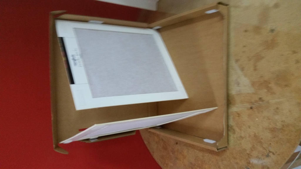

Y todo cabe en la caja
Aquí la caja cerrada:
