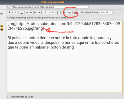

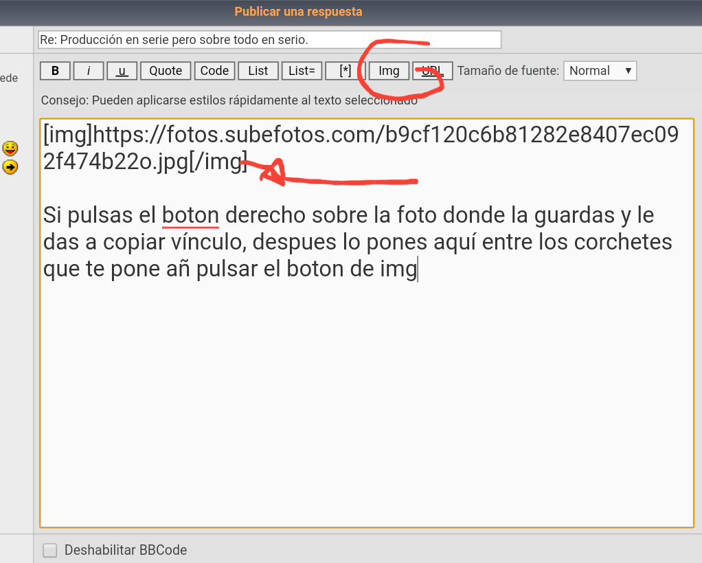

Si pulsas el boton derecho sobre la foto donde la guardas y le das a copiar vínculo, despues lo pones aquí entre los corchetes que te pone al pulsar el boton de img. Aqui te lo muestro en una copia de pantalla:
