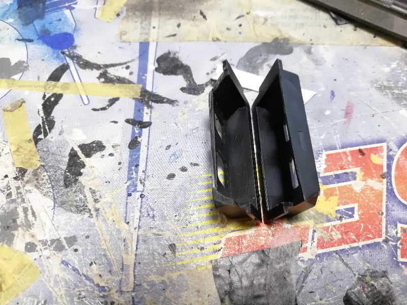

Modifiqué las tomas de aire traseras para que se parecieran más al Gt origina añadiendo le un trozo de evergreen y unificandolo todo con epoxi:

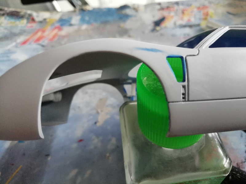

y en las aletas delanteras abrimos las tomas que van entre el paso de rueda y la puerta:

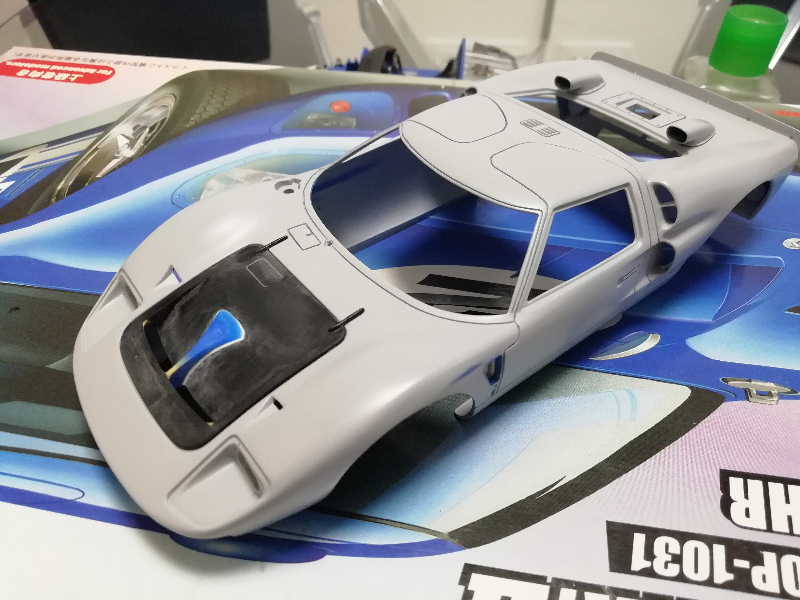

Continuo, toca el capot delantero :
Para realizalo, aproveche una pieza que trae el kit, y con evergreen y epoxi lo modifique para que se pareciaera lo máximo posible al original:
a los paneles interiores de las puertas que suministra el kit le corte la partes superior:
asi gano el espacio suficiente para poder hacer los maracos que van unidos al interior de las puertas y que es un rasgo muy caracteristico de los gt40, quedando así la carroceria desués de todas las modificaciones:

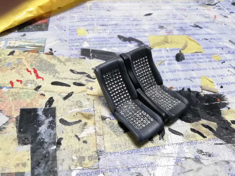

a los asientos le tocó hacer lo agujeros de los corchetes:
y hacer números para pintarlos...

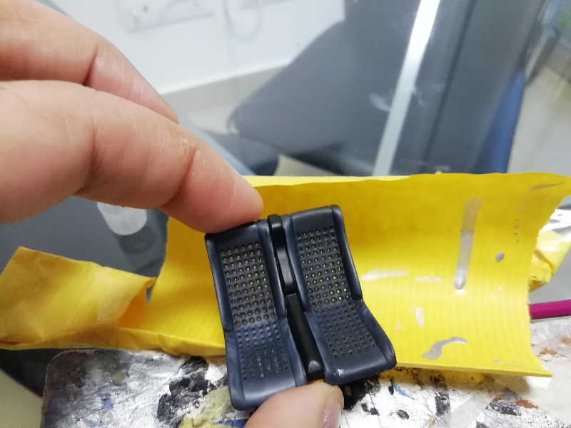

Ponemos los cintos, y con esto doy el intertior por finiquitado:

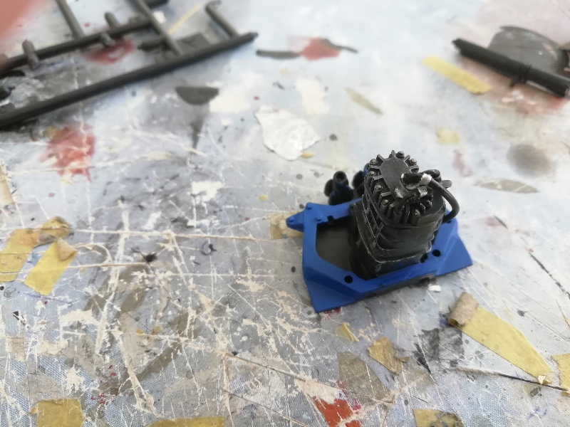

la caja de cambios es un trozo de plastico:
con unsa sierra le hacemos unos cortes y con evergreen de 0.5 le fabrico las nervaduras del cambio verticales, le montamos la parte trasera y le metemos unos manguitos:
