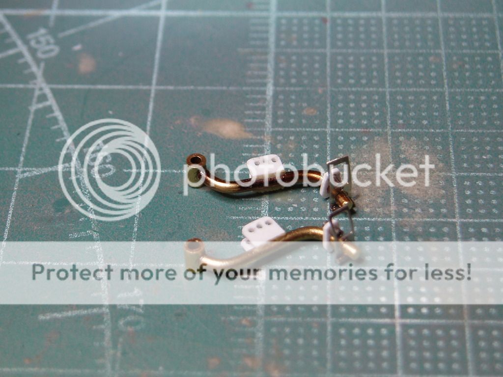

La pieza de fotograbado es el accionamiento de la marcha atrás, pero faltaría el soporte por detrás por donde llega el cable (como el de los frenos de una bicicleta). Con unos trocitos de evergreen he hecho dicho soporte:
Y también hago los soportes regulables para el redireccionamiento a la caja de cambios:
Con tubo de aluminio y un anclaje de rótula de Turner Model Factory (recordatorio de Juanlu, que de tan buena forma las usó en su Tyrrell que ganó el oro en Leganés) hago la barra que irá al cambio:
El conjunto completo a falta de la parte del pomo quedaría así:

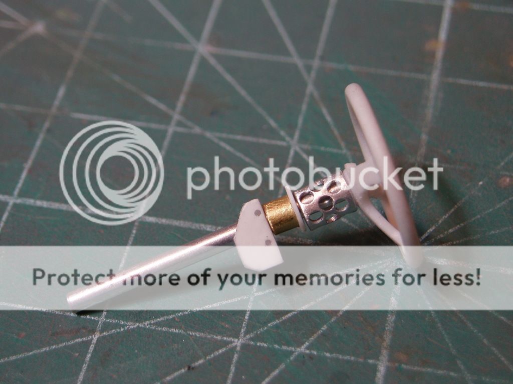

Con las piñas/extensiones del volante me pasa lo mismo que con las cajas de control, que cada versión de los Skoda usa una diferente, aunque eso si, las dos cuentan con sistema de extracción rápida:
Primera versión:

Segunda versión:

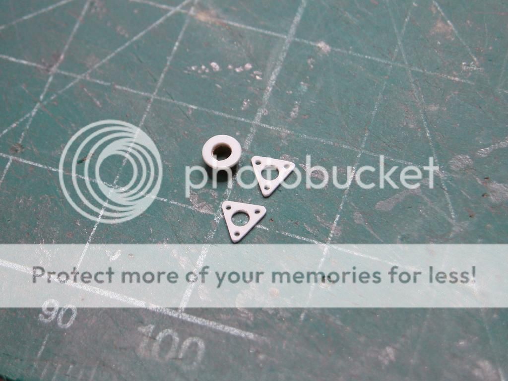

También he modificado los registros de combustible, con varilla de plástico y colocando entre medias una arandela de fotograbado:
Para simular la junta de la tapa he usado un simple trozo de cartulina negra:
La verdad es que el resultado es muy realista :D

- Como has hecho la segunda versión del extractor del volante?
- El papel va en negro o pintado?
Gracias!!
Mensajes: 3687
Re: Fabia S2000 Psicodélico (Kruuda Ypres 2011)
JesusM escribió:Bien..bien!!!!
Preguntas:
Gracias!!
El segundo extractor lo he hecho con la minifresadora, partiendo de un tubo de aluminio, girando 60º para cada juego de orificios pasantes.
