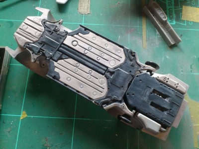

Ahí van los bajos con un enguarring ligero para darle algo de vidilla. Aunque luego no se va a ver, que conste en acta.

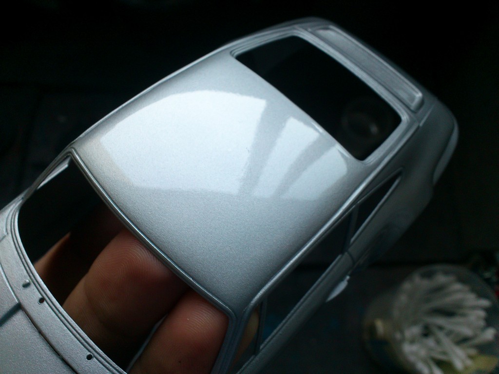

los resultados son menos peores y me resulta relativamente fácil de utilizar.
En esta ocasión, lacado regular y para mis costumbres, buen brillo.

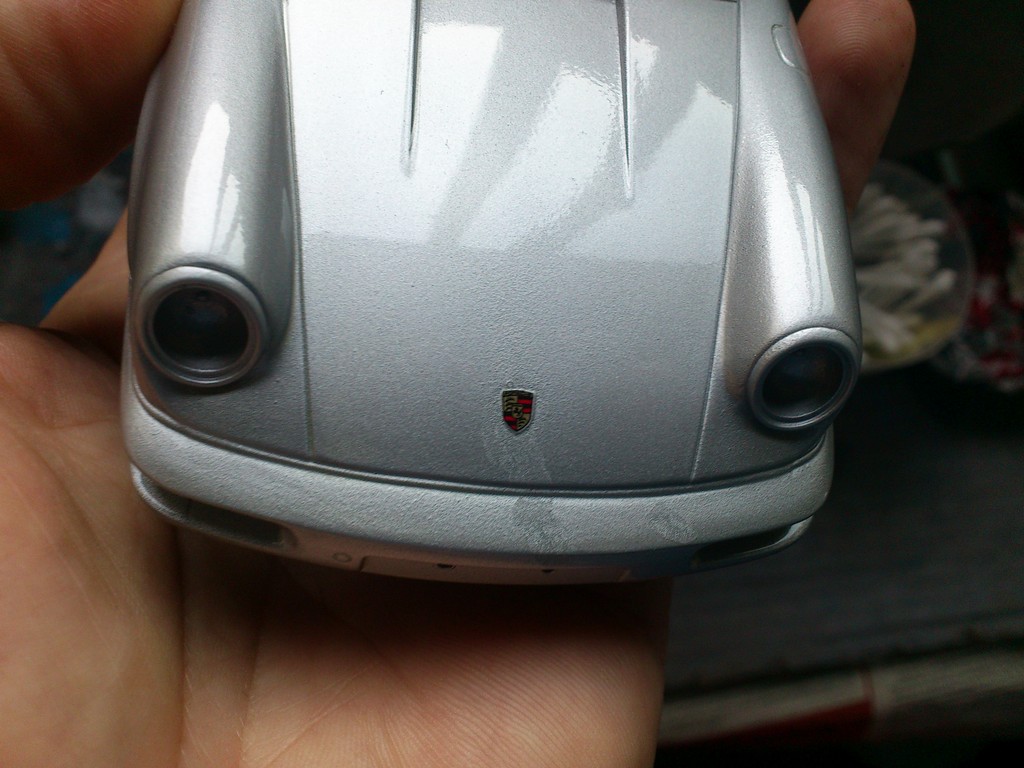

Pero claro, no todo iba a salir tan bien y en la parte delantera se ha producido una "reaccioncilla" podría ser por el klir sobre la calca..... no lo se.
En fin, creo que me va a tocar enmascarar, pintar (tengo mis dudas de que quede uniforme) y lacar. En el peor de los casos se va la maqueta al líquido de frenos (no quisiera).
Escucho sugerencias, pero me parece que no hay muchas más opciones.

Que buen brillo conseguistes .
La pena , la reaccion , que yo creo ha hecho el klir .
No se me ocurre otra solucion que la de lijar por lo menos una zona hasta un corte de algun panel y repetir el proceso de pintura y laca .

Tocará capó delantero y parachoques. Seguramente tendré por ahí otra calca con el escudo Porsche.
De todas formas, Omar, lo llevo la próxima vez que nos veamos para que le echéis un ojo.

Que pena la reacción porque el lacado tiene una pinta buenísima.

¡Vaya faena lo de la reacción, por el lugar y la forma si parece por el producto usado en la calca. Al menos sólo tendrás que repintar el capo y la defensa :roll:

Hoelle,no hace falta que pintes.Lija los desperfectos,enmascara por las líneas de los paneles y laca encima una mano fina sin más.Espera media hora para quitar las mascarillas,pues si dejas secar la laca con ellas puestas,desastre asegurado.
Yo ya lo he hecho varias veces (ayer mismo) y te ahorras mogollón de curro.
Parece chungo,pero si enmascaras bien,es poca cosa.
Suerte!
