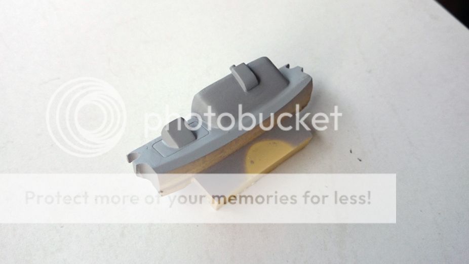

Hora de nuevos avances con el 306.
He ajustado los soportes para los baquets en su posición correcta.
Y he hecho un nuevo arco de seguridad completo. El del kit era en metal blanco y la verdad es que no es malo del todo. De hecho es mejor de lo que me esperaba pero de todos modos, al ir montado en un chasis nuevo, necesita varios ajustes por lo que he decidido que es mejor hacer uno nuevo que encaje mejor y quede mas robusto.
Es varilla de latón de 2mm para los tubos principales y varilla de evergreen de 1,6mm para lo demás. La varilla de latón esta soldada con estaño. Por cierto, hay que ir con cuidado ya que se ponen muy muy calientes al soldar. En las fotos aún le falta otro lijado en los puntos de unión para terminarlo.
