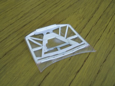

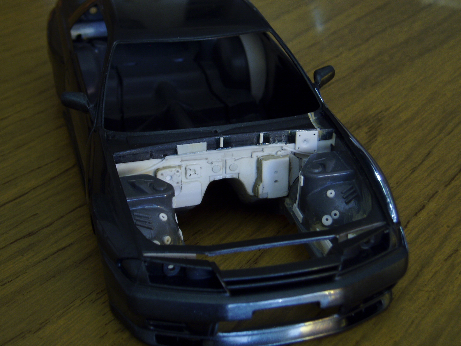

tuve un finde bastante cargado de trabajo, asi que poco modelismo; lo bueno que ese poco fue suficiente para terminar el firewall del Skyline
Supongo que seguire con el capot, la trama interior del mismo y sus bisagras.

con buen clima ayer alcance a dar dos manos de esmalte sintetico Alba al chasis, el que quedo inmaculado; tambien estuve con el capot haciendo la parte interna y las bisagras.

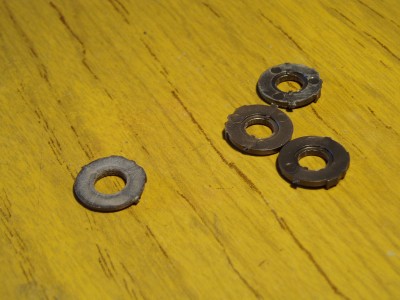

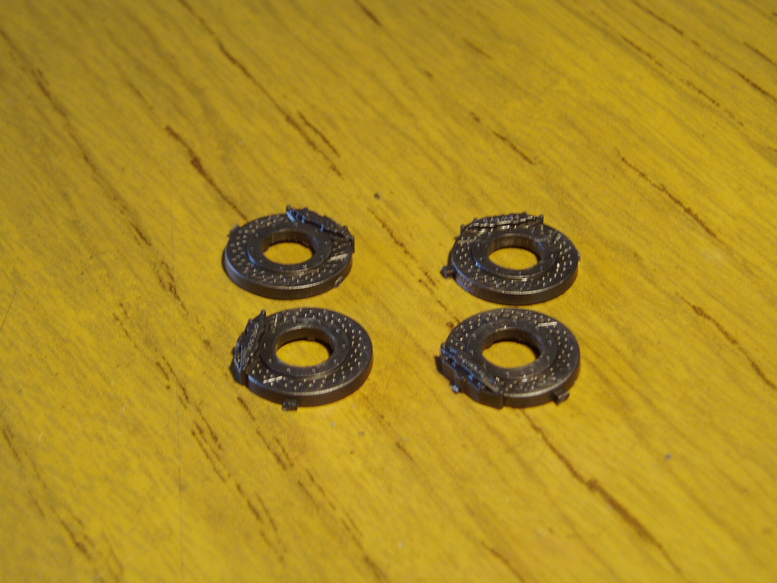

mientras esperaba las piezas se me ocurrio buscar info de las mismas en internet (fotografias) y encontre una de buen tamaño donde se apreciaban los detalles y en conclusion opte por utilizar las piezas que tenia aqui en casa; se trata de unos discos de freno de Fujimi que compre hace unos años y no utilice.
Lo primero fue separar las piezas del arbol y sumergir en lavandina (lejia) y quitar el cromo.
luego se procedio a rebajar el espesor ya que era algo grueso comparado con el de Tamiya (1,75mm Fujimi y 1mm Tamiya)
seguidamente se quito el disco de Tamiya y se pego el de Fujimi, quedando de la siguiente manera
Ahora estoy en la sesion pintura de los mismos.

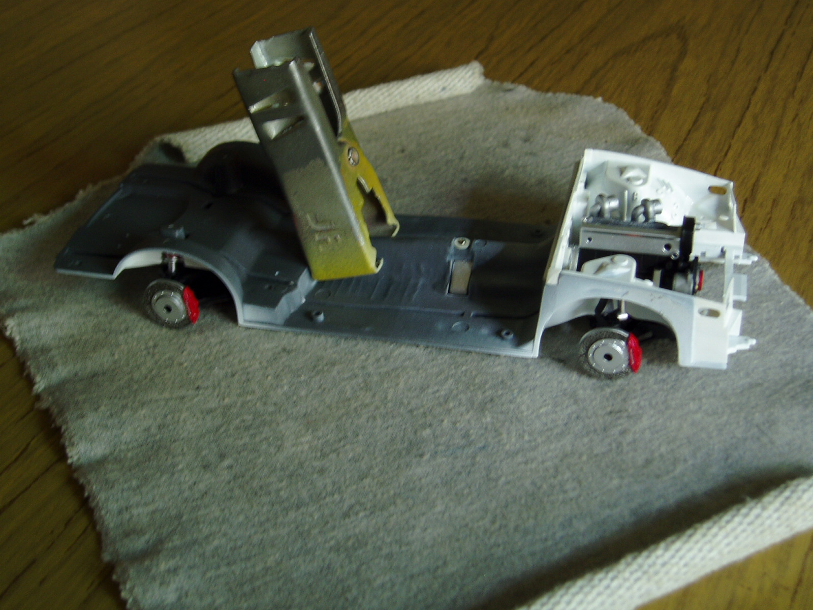

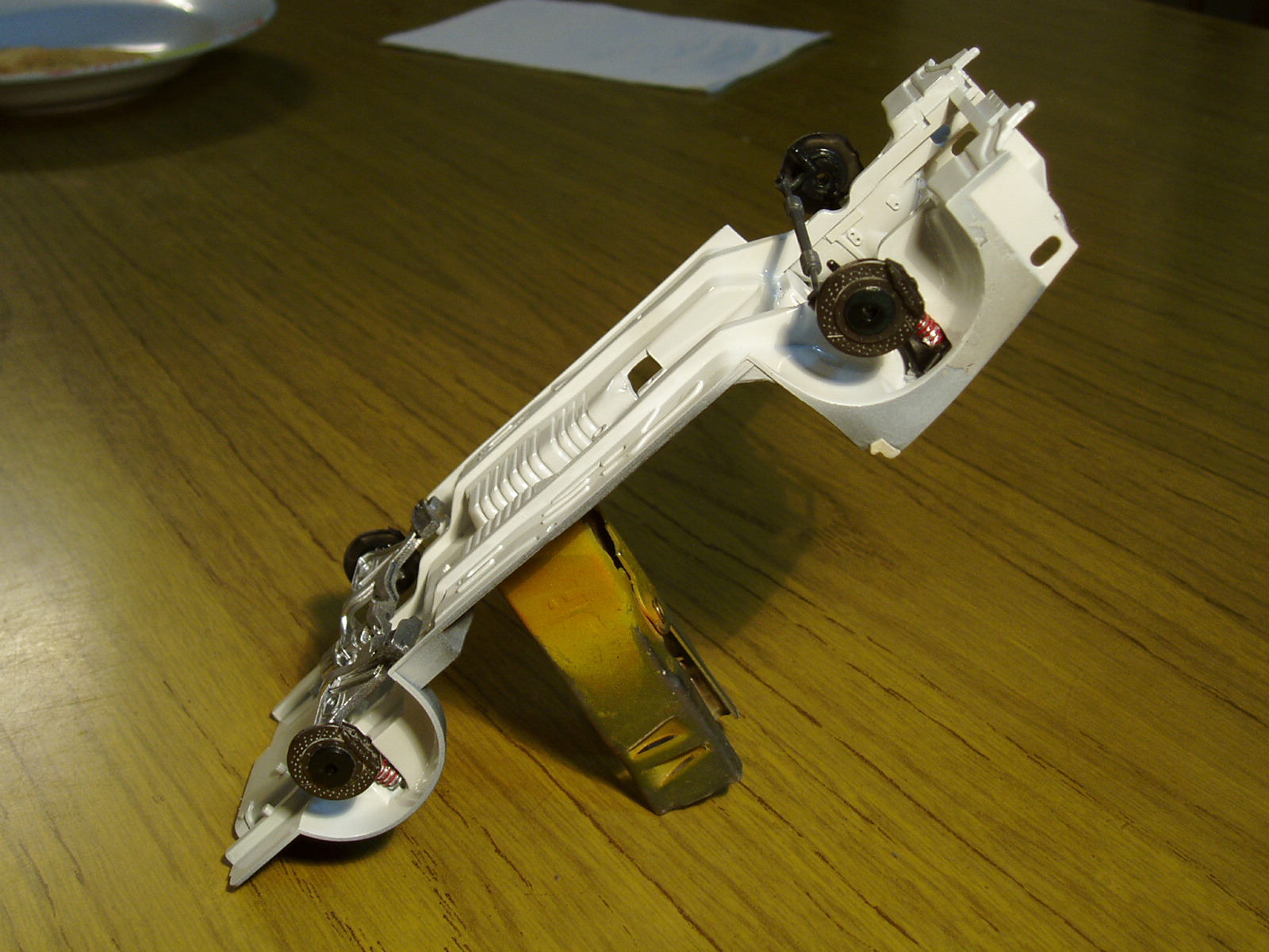

Mensajes: 5874
Re: 1/24 Tamiya Skyline GTR
ayer estuve pegando partes al chasis, como para achicar el despiece por si tengo visitas ya que las mismas estan en el dormitorio sobre la cama; arme los dos trenes y como el delantero tiene sujeto al motor tambien esta presente. Asi vamos
ahora queda seguir con el vano motor y algunas piezas del chasis que aun no pegue.

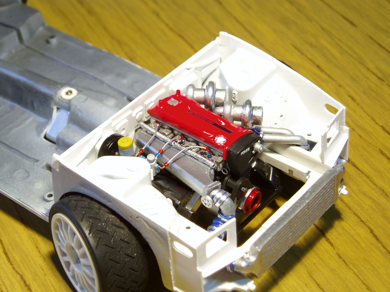

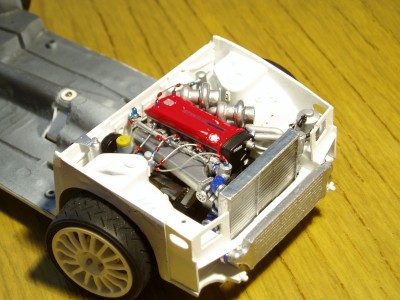

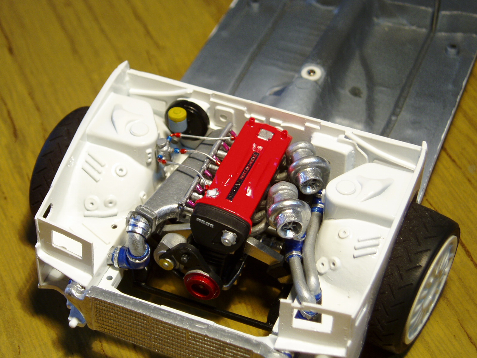

como comente abri varios frentes y voy a comentar como fueron; el vano motor lo tengo terminado, problemas muy pocos, pero el principal fue que tuve que retocar el radiador y la pintura la tuve que diluir con un diluyente que contiene acetona y esta ablando la masilla, por lo que tuve que cubrir con papel aluminio autoadhesivo la parte superior. Las cañerias mas finas estan hechas con alambre de cobre de 0.5mm de diametro y las tuercas con el forro de cable electrico. La toma del radiador esta hecha con evergreen de 2mm y lamina de 1mm cortada con la forma parecida a lo que tiene que ser ya que esta mas elevada en su posicion. Los recipientes estan hechos con evergreen de 2mm, arbol del modelo de 3mm y 6mm. La pintura es Plata MrColor, Red clear de Tamiya acrilico y Azul perlado acrilico de Eterna. Los manguitos estan hechos con termocontraible pintado de Azul cobalto acrilico de Eterna y las abrazaderas son papel aluminio autoadhesivo.
finalizado
La carroceria me llevo cuatro dias de pintura, para lo que utilice sintetico blanco brillante de Alba; falta pintar la parte interna del capot y el aleron, que recien hoy le di la primer mano a este ultimo.

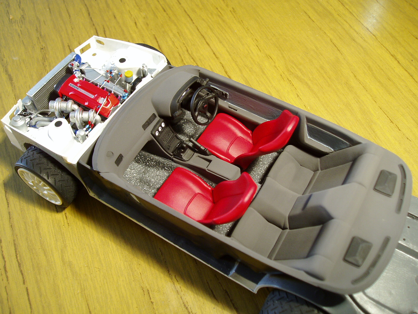

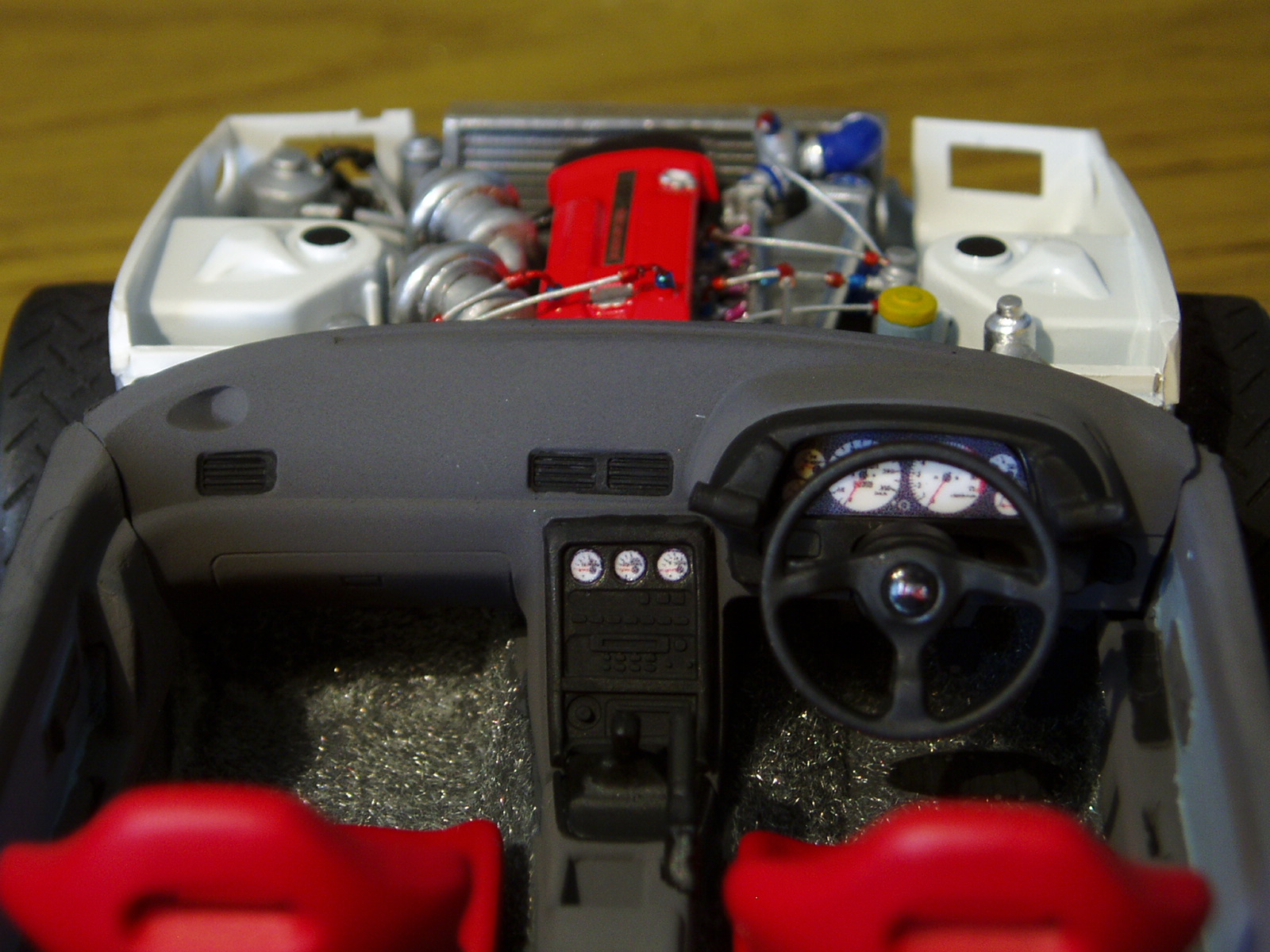

Mensajes: 5874

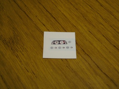

estos dias atras estuve con el interior, rehaciendo los paneles de las puertas para lo que utilice lamina de alto impacto de 0.5 y 1mm de espesor, los detalles hechos con tarjeta de telefono (teclado en el panel y manijas internas). El conjunto se pinto con Dark Grey acrilico de Tamiya, los demas colores son acrilicos de Eterna (Negro, Rojo navideño y Gris niebla), los relojes son una impresion en papel fotografico previo retoque computacional. Una calca que dice "R" en el volante es de CNDragon. El flock en el piso es de uñas aterciopeladas de color gris pegado con cola blanca. Aqui algunas fotografias
