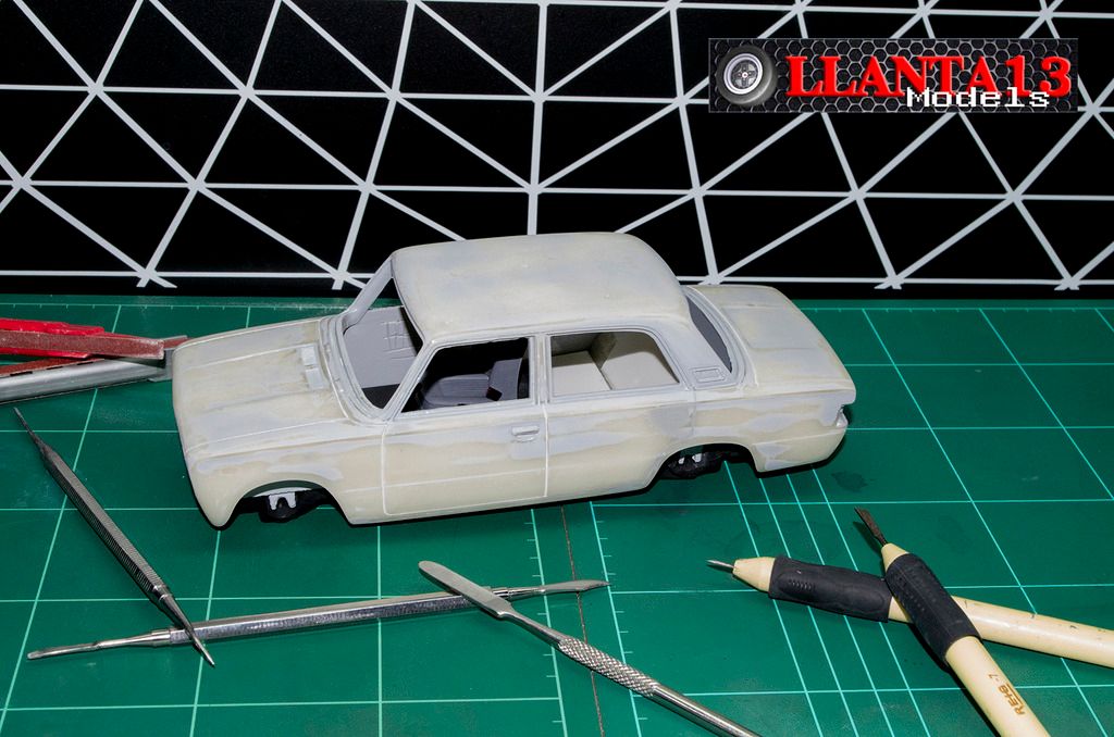

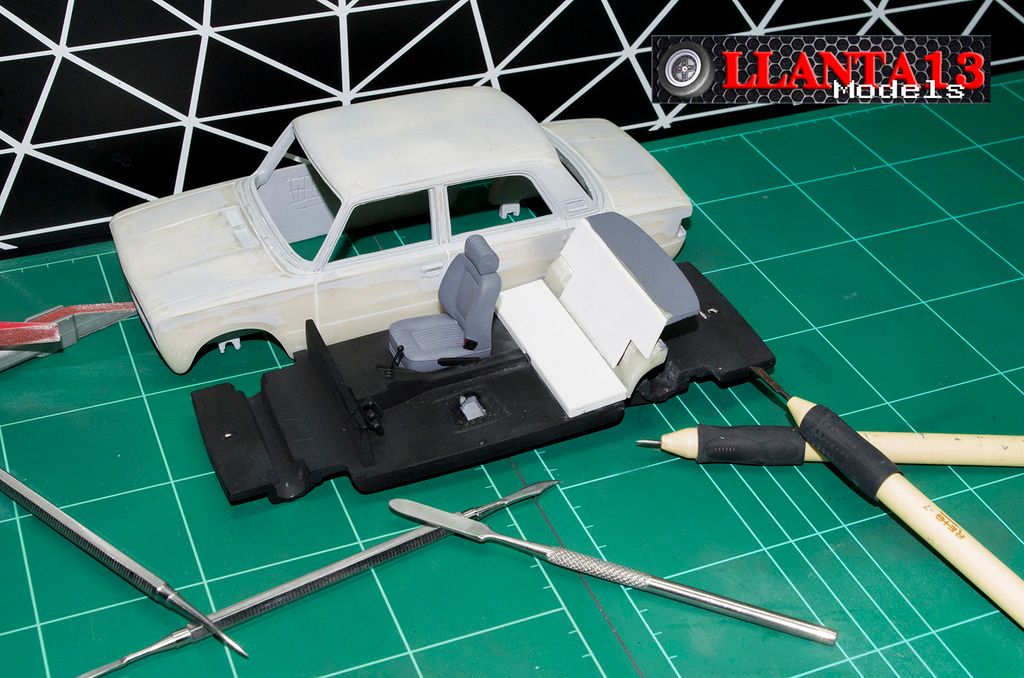

Hola de nuevo a todos, la base usada es un Otto 1/18, que estan bastante caros de reventa, descatalogados.
Mas masilla, y mas lija.
Eliminando los panelados de las puertas traseras, tapon de gasolina y empezando a preparar el interior.
El interior del coches es muy sencillo, practicamente de serie, incluso el asiento del valiente copiloto era el de serie.
Sufridor aquellos en largos rallys donde le faltaria sujeccion, pero siempre que se podia, en un enlace o en una espera, uno de los dos abatia el asiento y hechaba una cabezadita rapida... eran otros tiempos, otros rallys...
Por suerte me han dotado de fantasticas fotos del modelo original... pronto mas fotos.

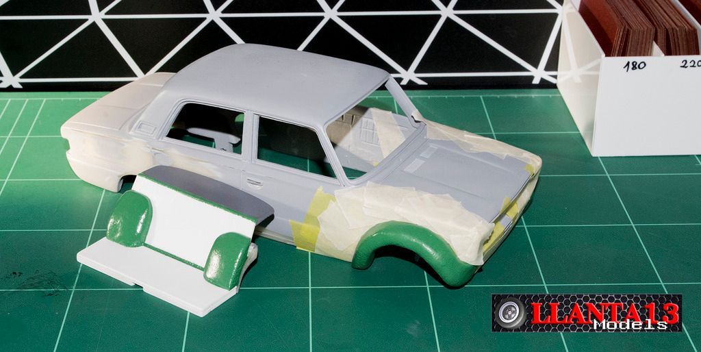

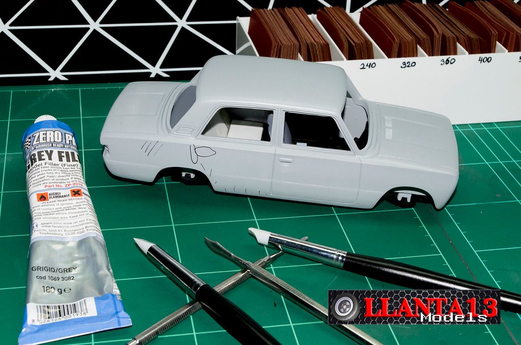

Imprimado de nuevo, salen a la luz los defectos.
Nuevamente masilla y lija... y otra vez tocara imprimar y comprobar que no sea necesario repetir.
Y solo estamos en los inicios, queda mucho trabajo, pero quiero una buena base para empezar lo mas complicado.
Pronto mas fotos, saludos a todos.

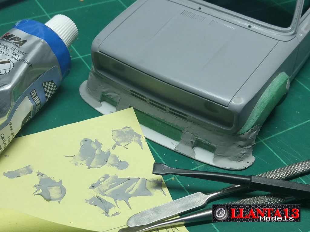

Mencion especial a la masilla de Zero Paints, comprada a nuestro patrocinador foril, Spotmodel.
Grande, bien la cantidad en relacion al precio, secado exterior muy rapido, para capas finas fantastico, super rapido, para algo mas grueso secado similar a la Tamiya Putty Gris, de hecho olor y consistencia muy similar. Quizas un poco mas dura la Zero, y puede que rechupe un poco menos que la tamiya, pero merma un poco.
Un producto que me gusta mucho, tiene sus aplicaciones, aunque la masilla de poliester de carroceria seguira siendo la encargada de tapar huecos sin merma.
Spotmodel como siempre, muy rapido, excelente empaquetado... y en los ultimos años creo que han tenido una bajada de precio en los portes y un ajuste de precios, que los hace muy competitivos dado el buen servicio que nos dan. Un placer.

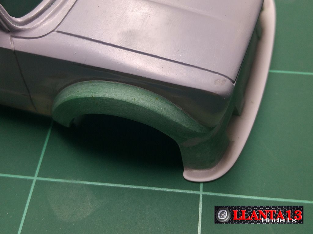

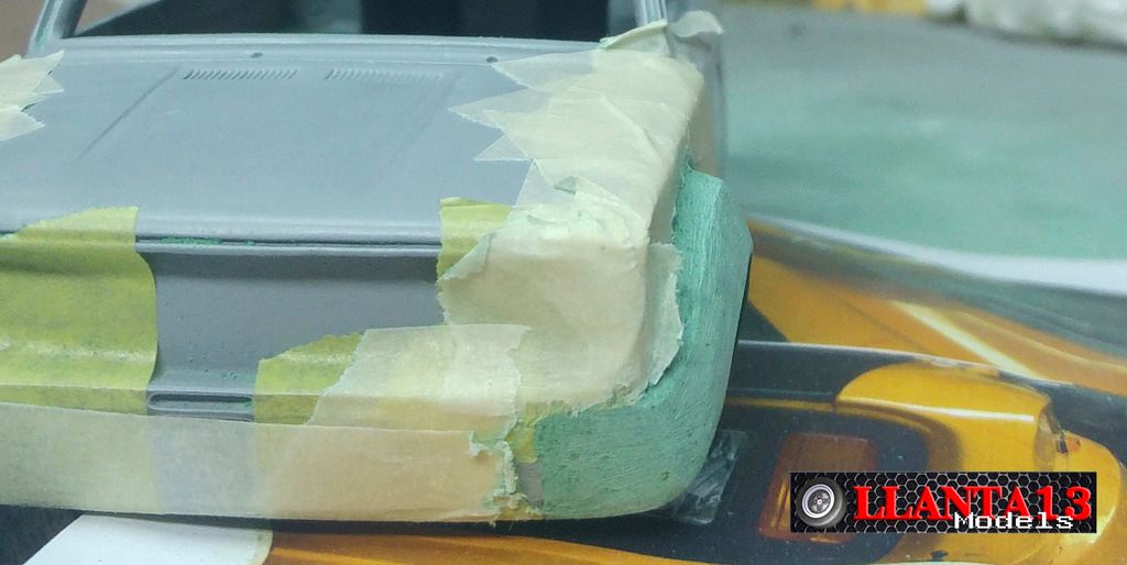

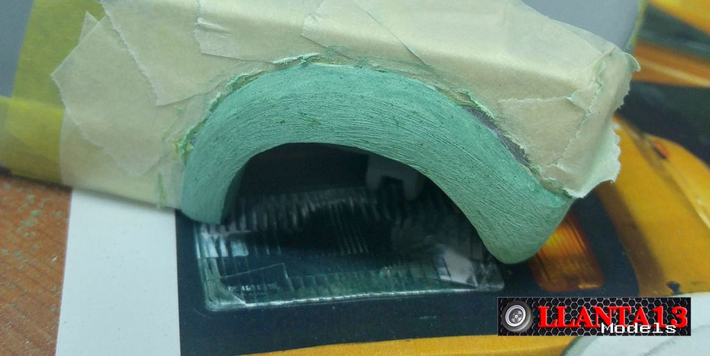

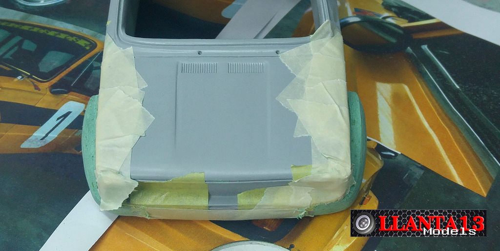

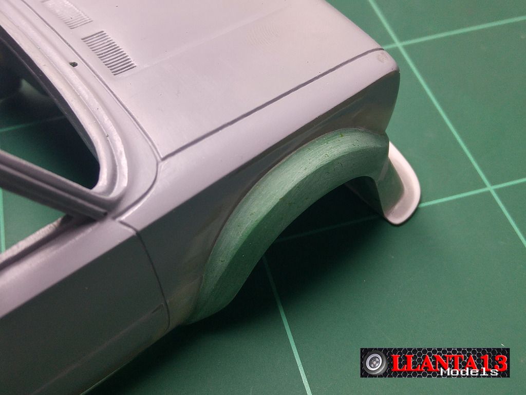

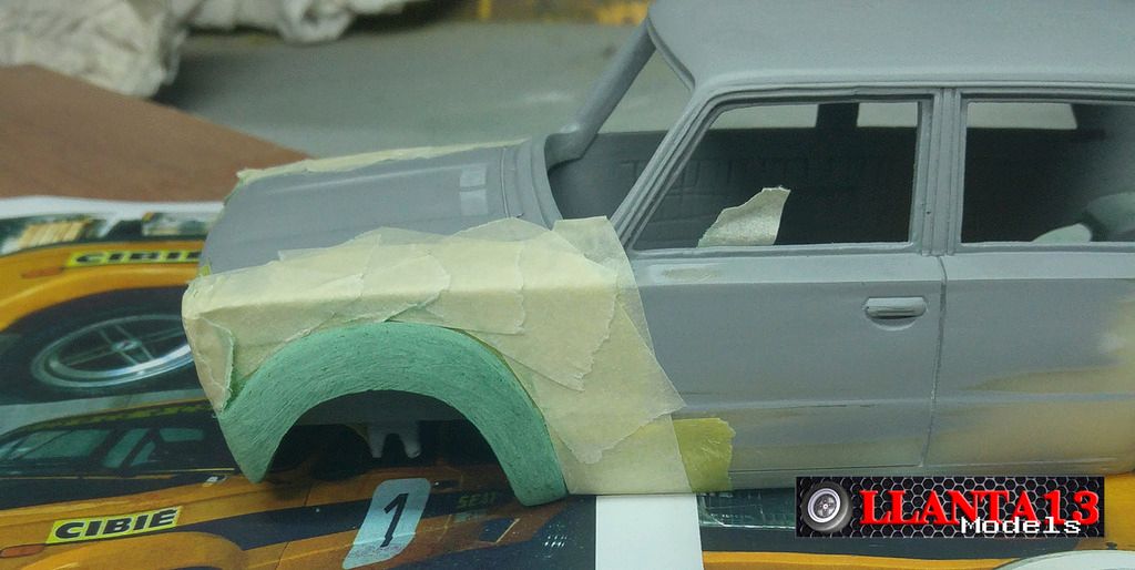

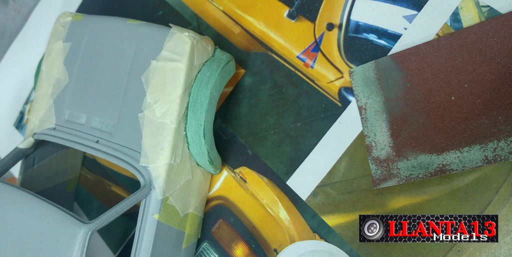

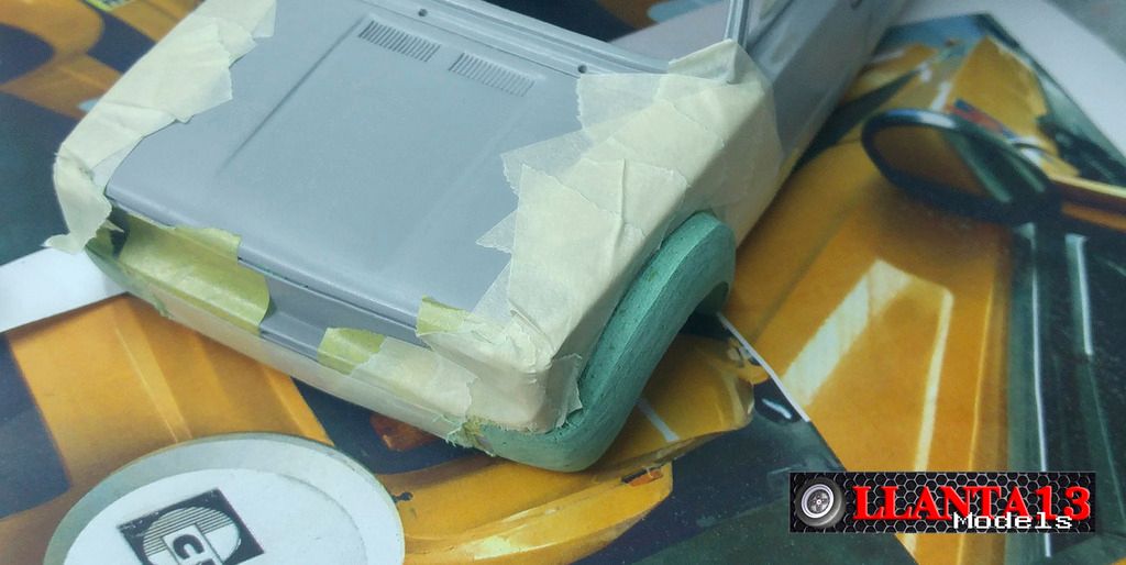

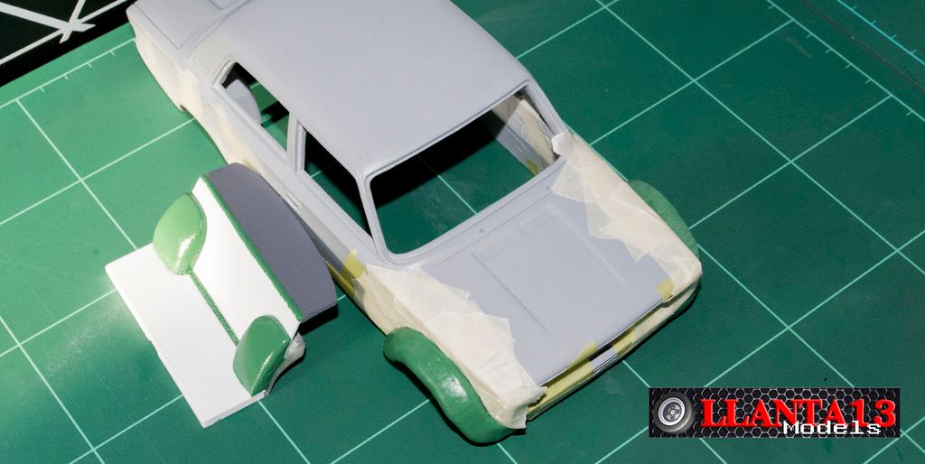

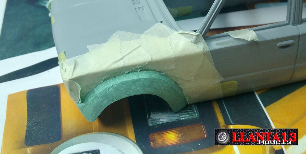

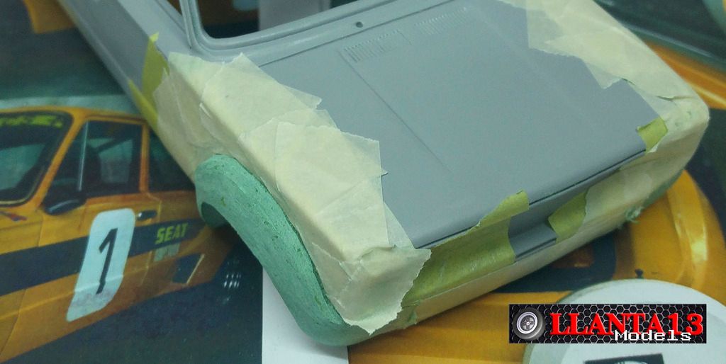

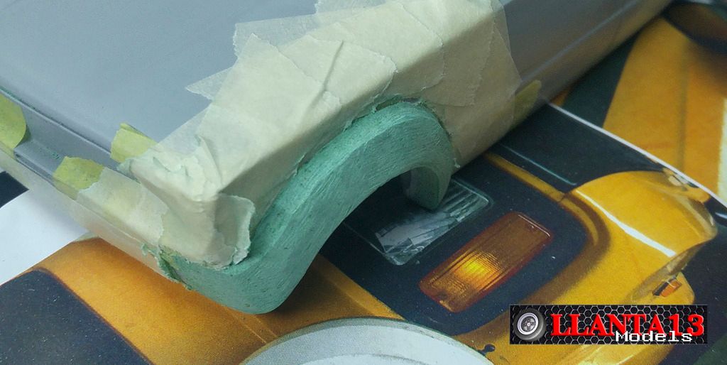

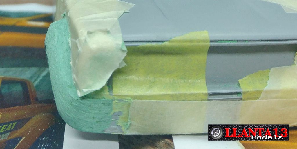

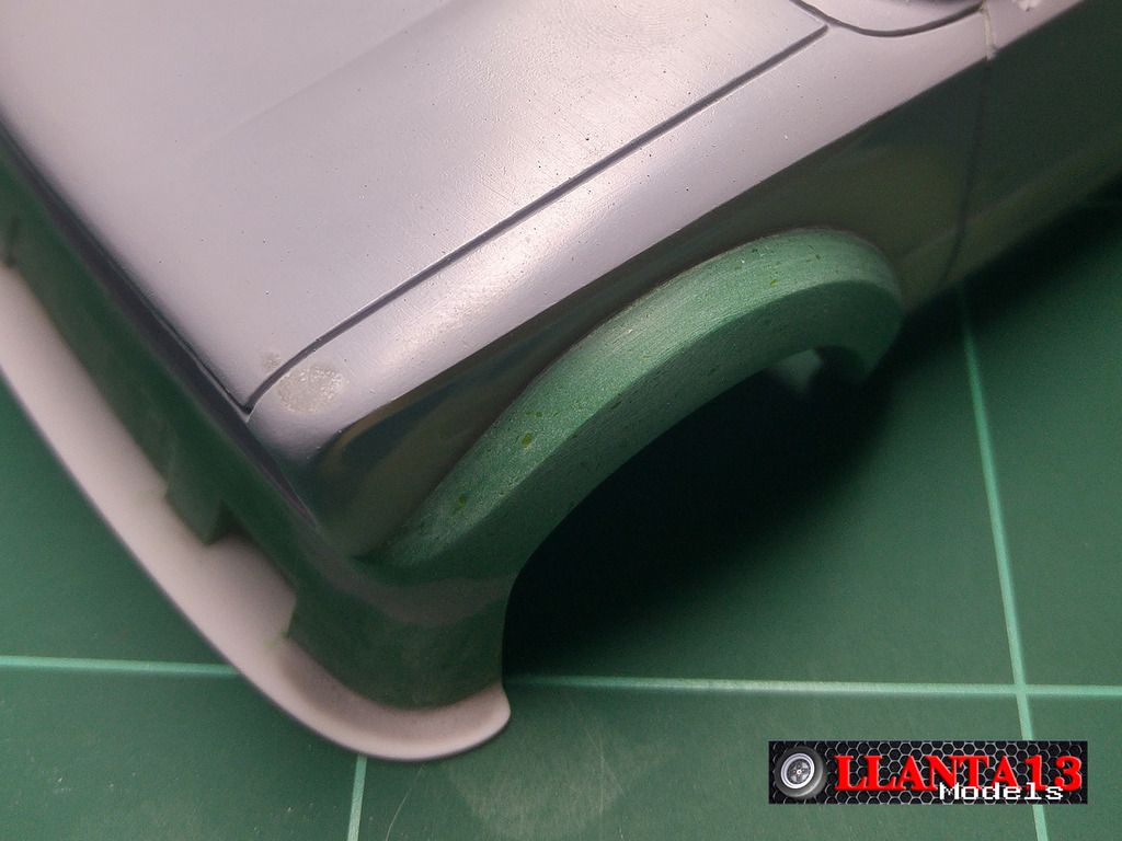

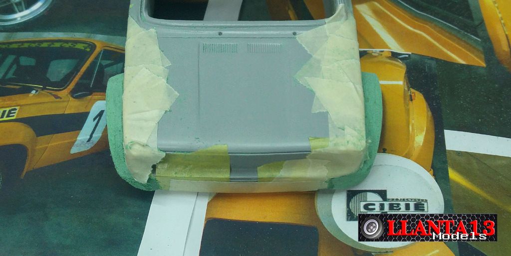

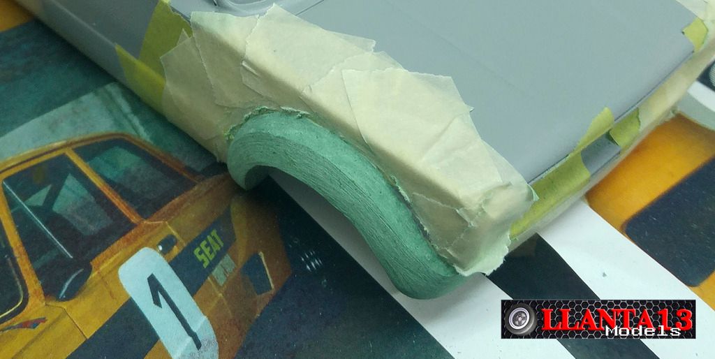

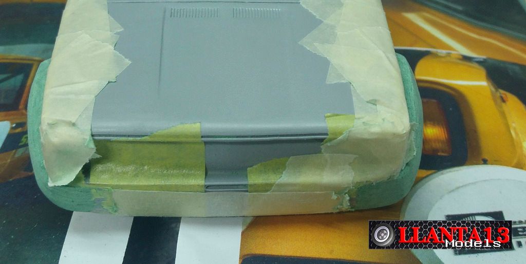

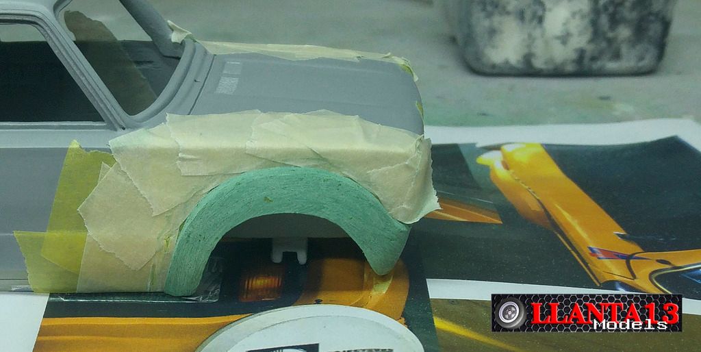

Hola de nuevo... empezando aletas delanteras del 124 Proto, primero moldeo con resina epoxy unas aletas mas grandes con los dedos, pero ocupando ya el espacio necesario, no me preocupa el paso de rueda, la dejo sobrada y lo esculpo mas tarde con el resto.
Una vez seco, de un dia para otro, toca esculpirlas, y con distintas herramientas de dremel, en 1 hora tengo una buena base para continuar a mano...
Espero que os gusten, pronto mas fotos. Saludos a todos.

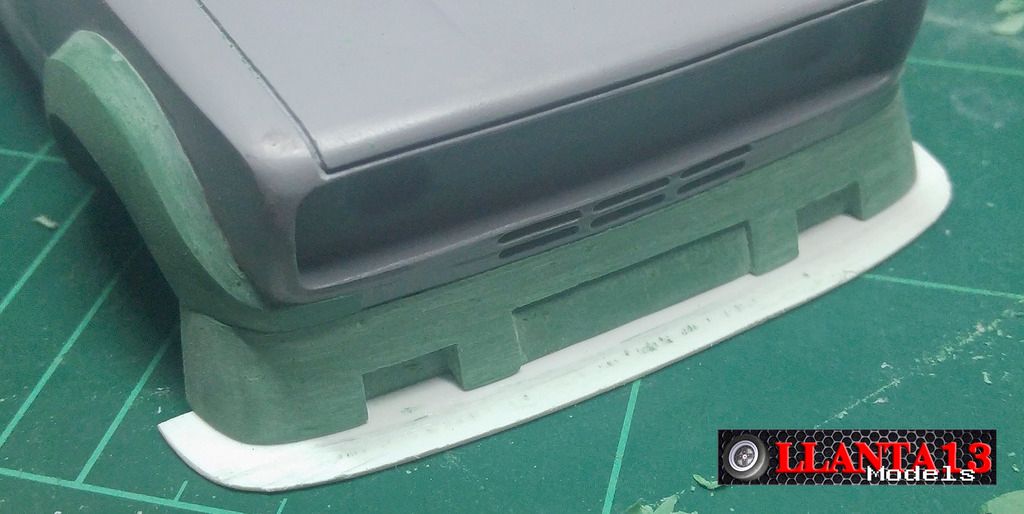

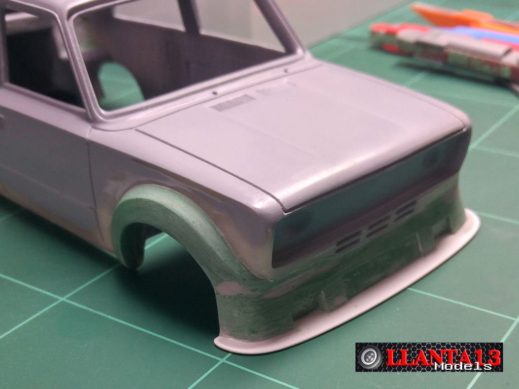

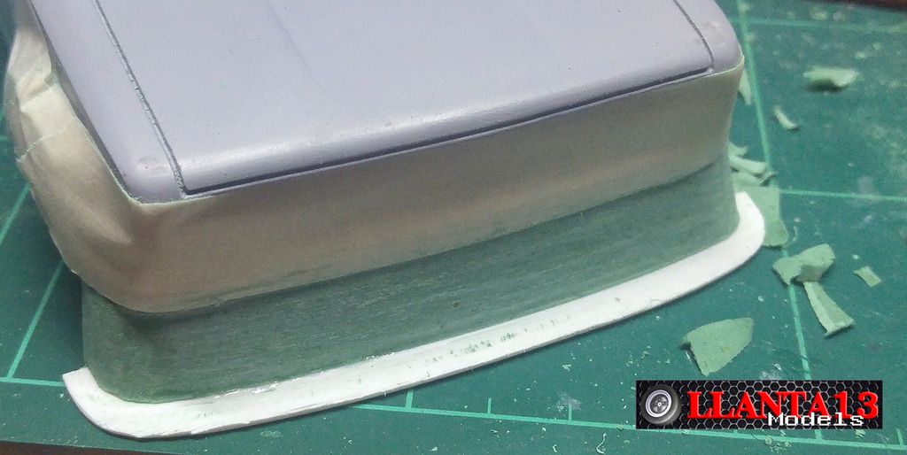

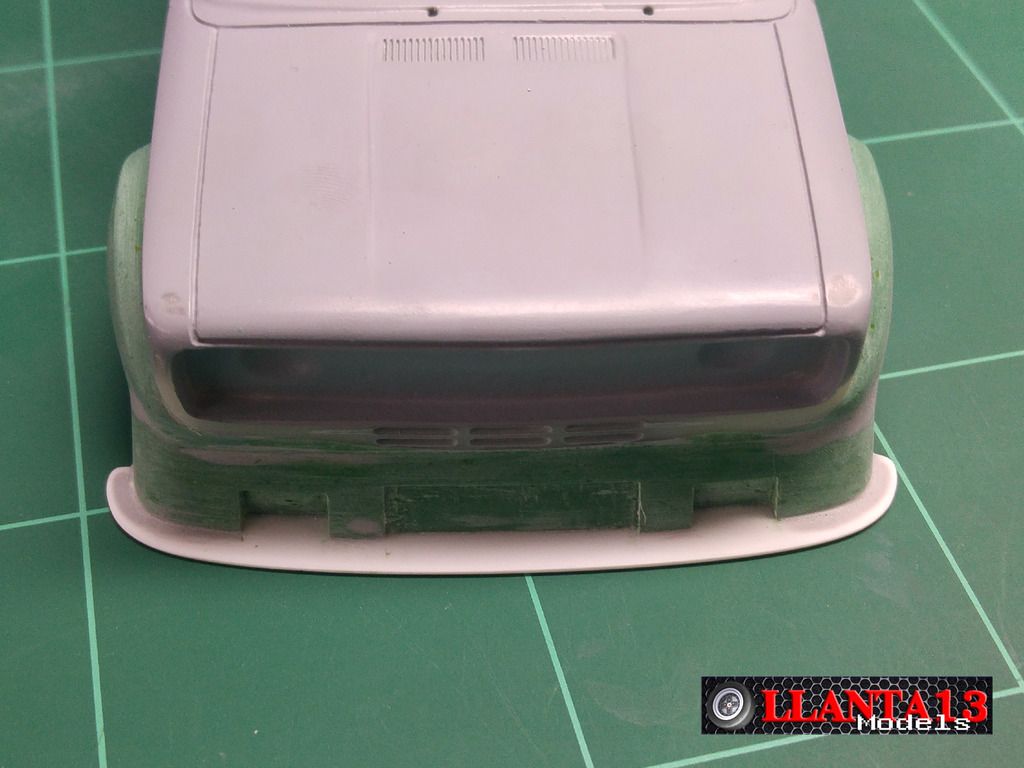

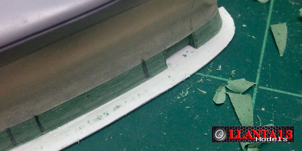

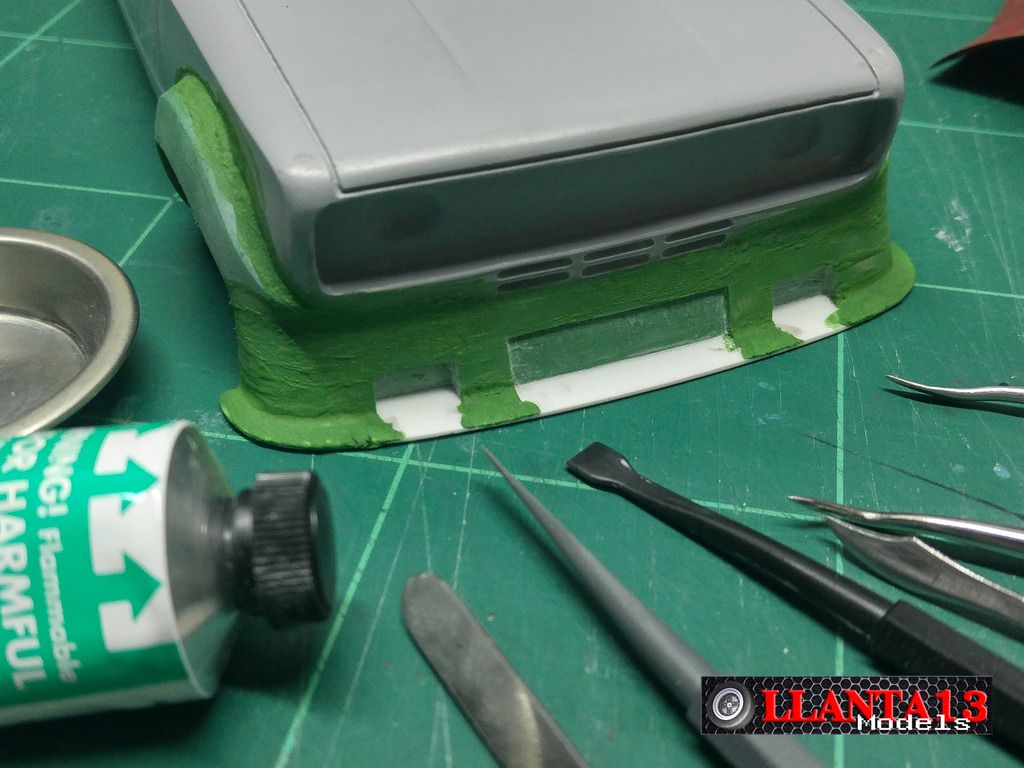

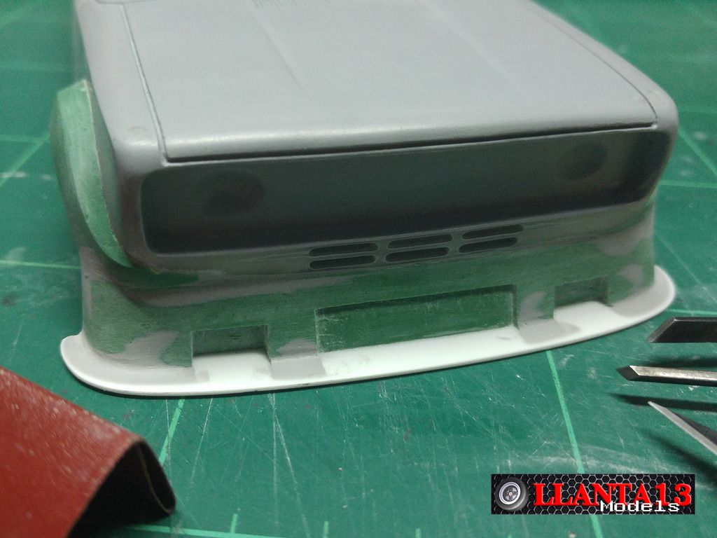

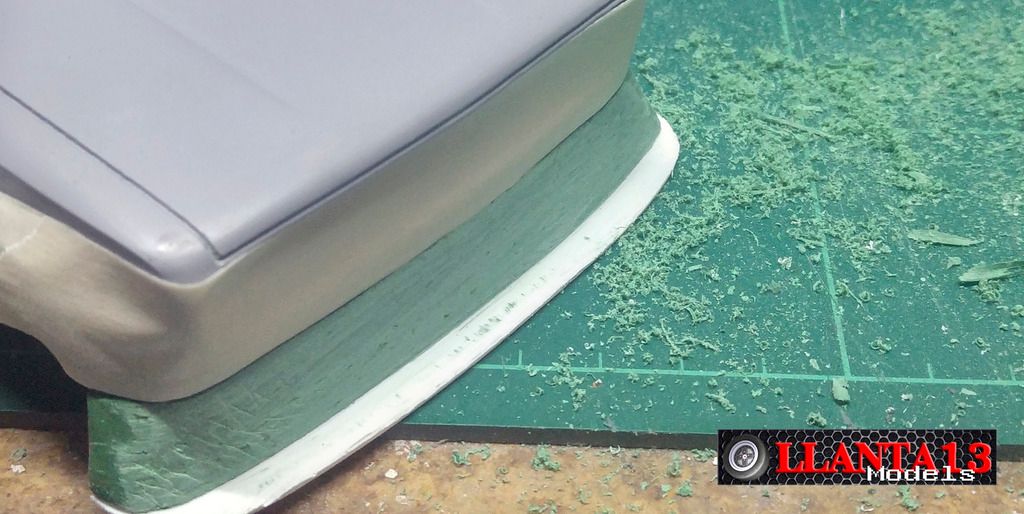

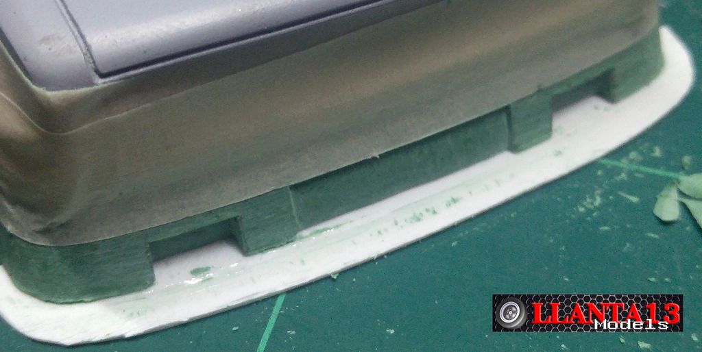

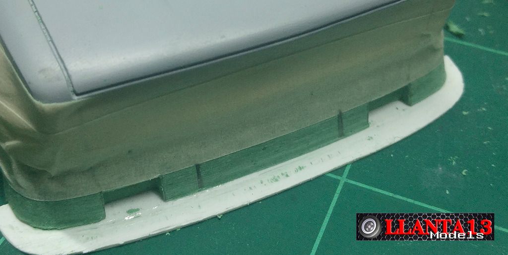

Hola a todos, os dejo fotos de los ultimos avances, esta vez se trata del faldon delantero, de nuevo mismo sistema, epoxy, con los dedos lo dejo mas menos, y limas, lijas, cutters etc... va tomando forma, pero le falta aun bastante trabajo. Pronto mas fotos, saludos.
Mensajes: 5857
Re: Trabajos Llanta13models
Muy bueno Jose, la epoxi es masilla plastica tipo Poxipol bicomponente?
Titino escribió:Muy bueno Jose, la epoxi es masilla plastica tipo Poxipol bicomponente?
Gracias, si es epoxy bicomponente como el Tamiya, pero industrial, en 1 kg+1 kg.

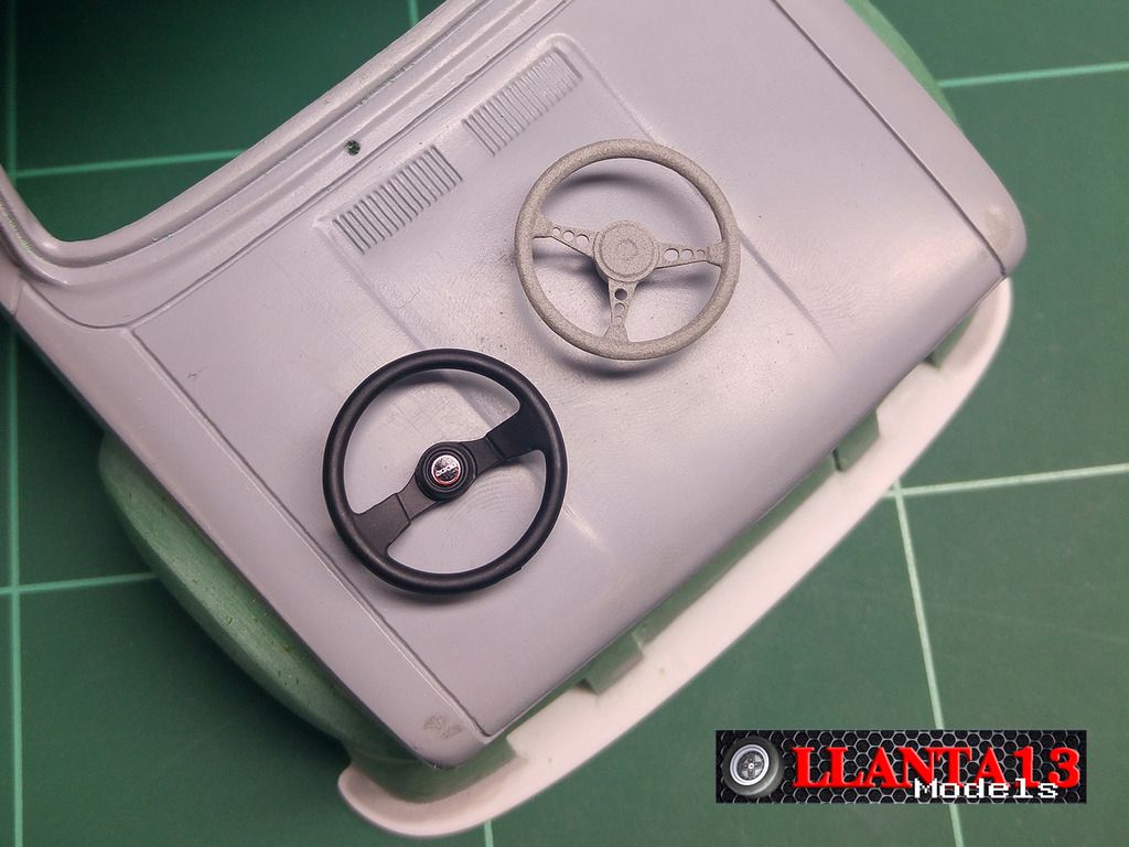

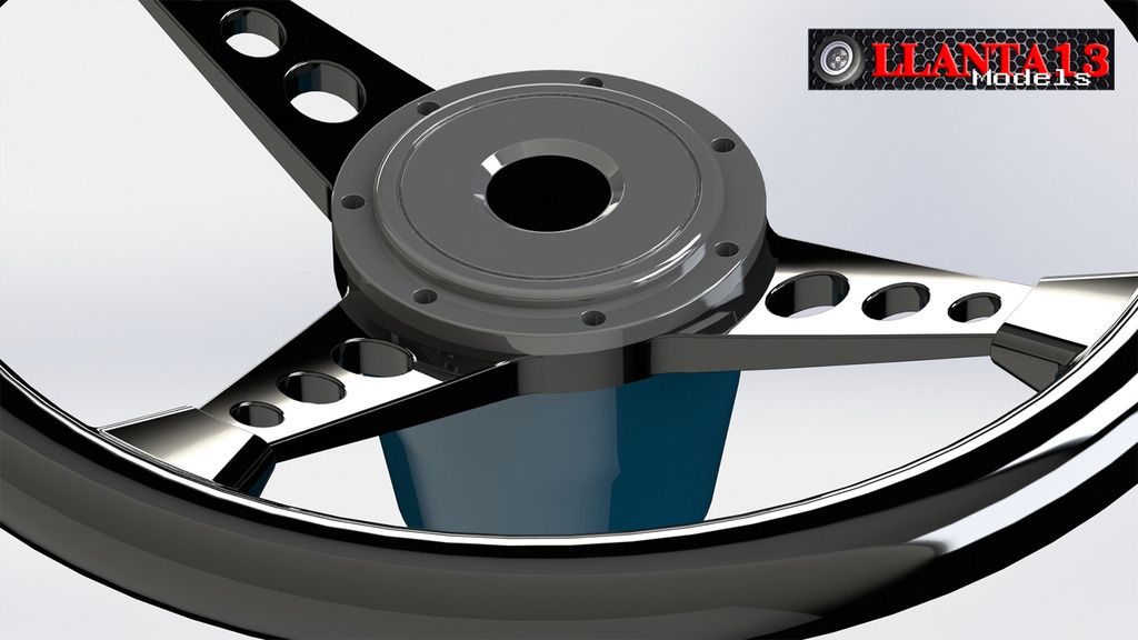

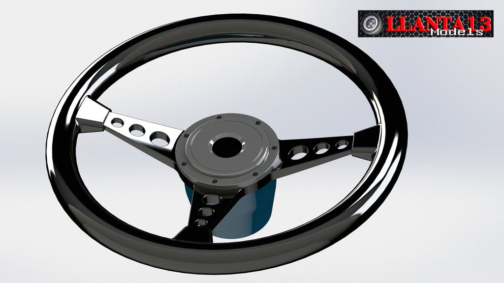

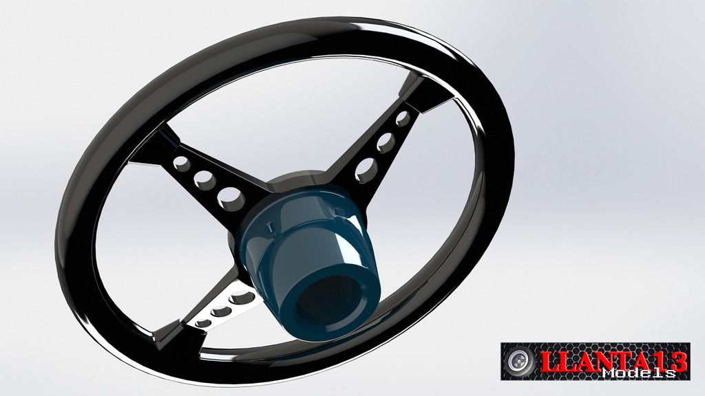

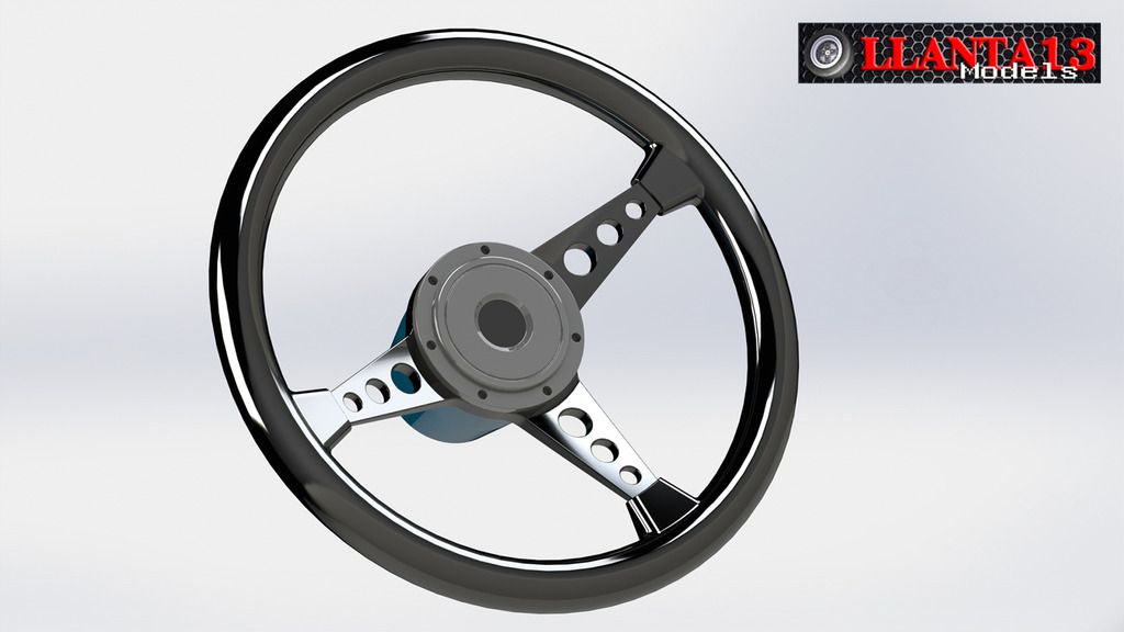

Entre unas cosas y otras, he preparado un diseño 3D para el volante Ranz del 124 Gr.5 en breve mas avances. Saludos a todos.

Un trabajo espectacular!! menudas manos tienes tanto para modelar como para diseñar.
Diplos escribió:Un trabajo espectacular!! menudas manos tienes tanto para modelar como para diseñar.
Muchas gracias, espero que me duren unos años, por que me lo paso muy bien con estas cosas.

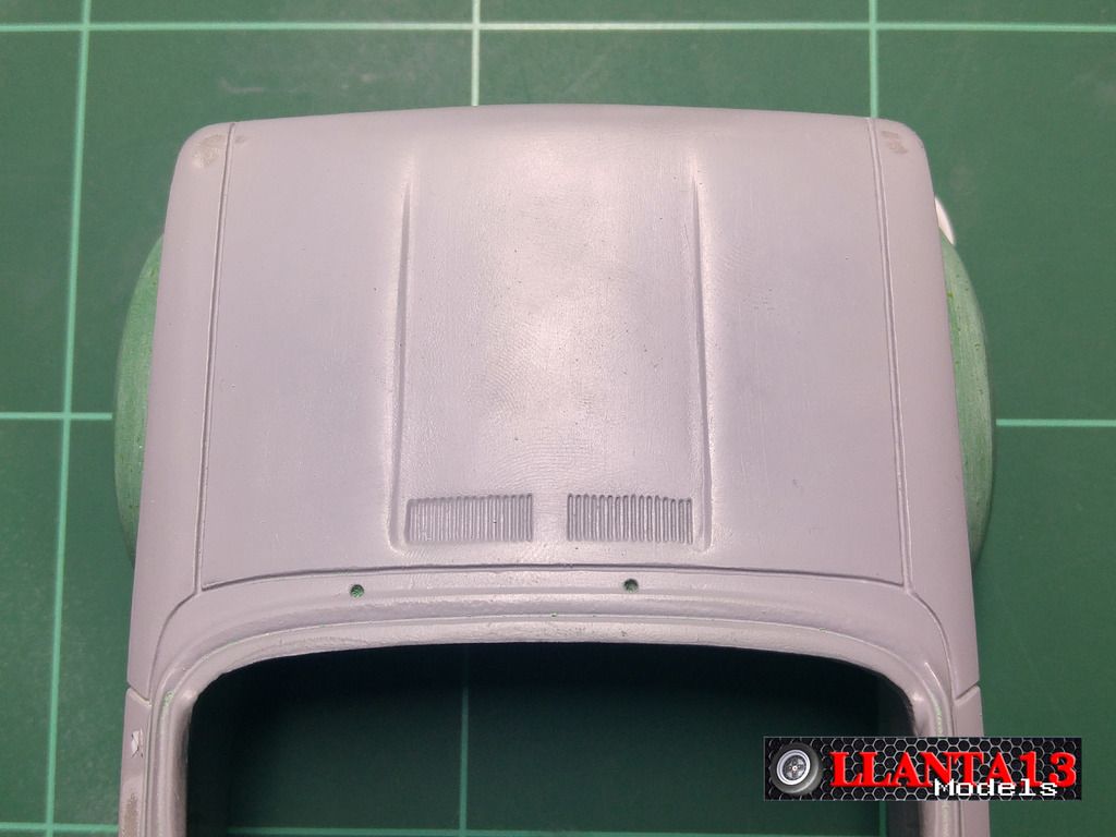

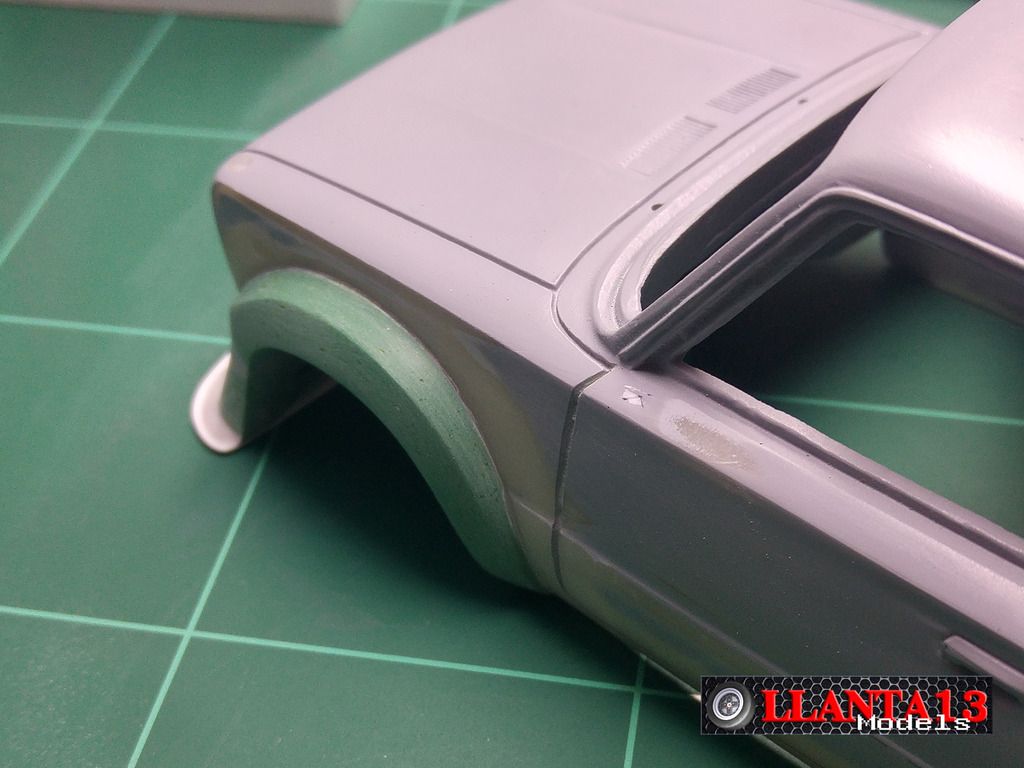

Aunque faltan detalles y retoques en el faldon, lo que son aletas delanteras, y la union de estas con el faldon, las tengo casi rematadas, con una simetria muy aceptable, hay que afinar el ojo en estas cosas. Mas fotos pronto... Saludos a todos.

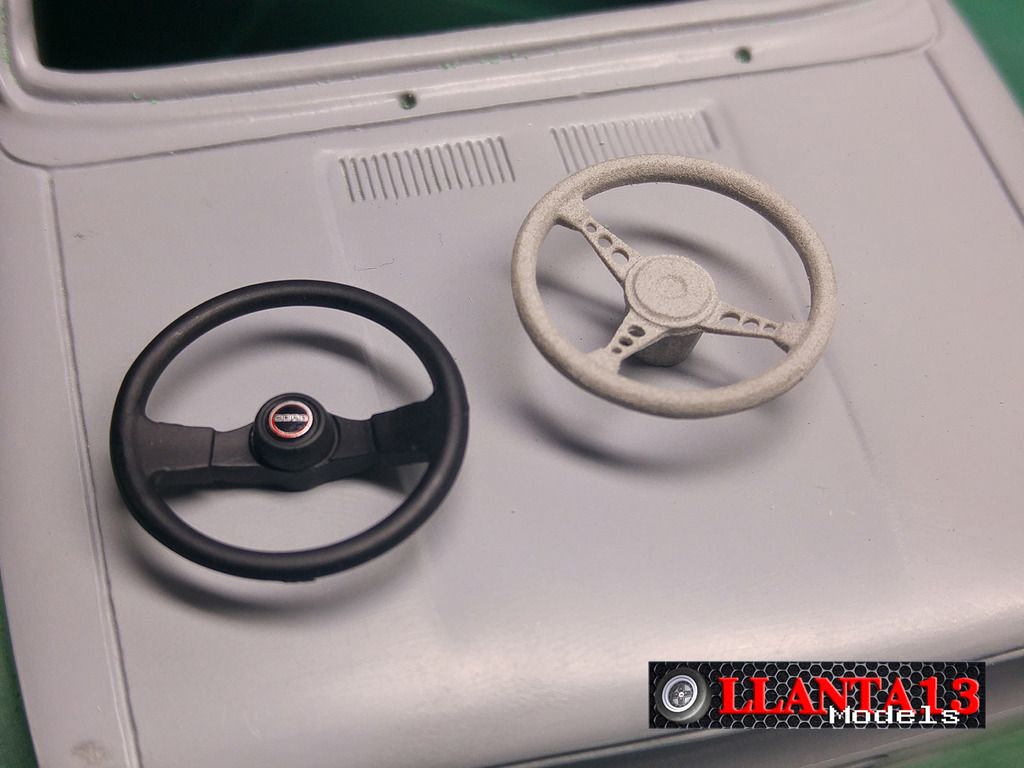

Recien fresado, sin preparar ni imprimar, primer intento volante, quizas haya que exagerar alguna medida para hacerlo mas resistente, tamaño y forma me gustan. Pronto mas avances. Saludos a todos.

¡Increible, Jose! Qué bonito. Lo de hacerse piezas en 3D de otro planeta.
Lo que daríamos más de uno por que hubiera la opción decente en 1/24 de los 1430... Mientras tanto, disfrutaremos de tus trabajos, aunque sean un pelín más grandes :wink:

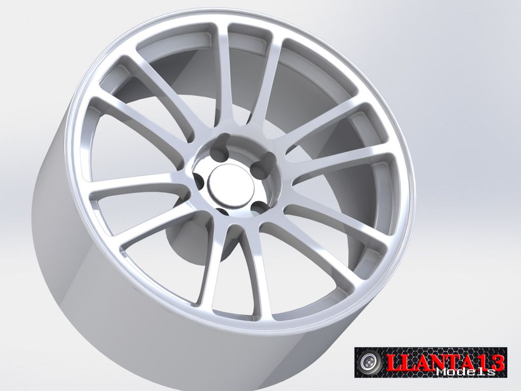

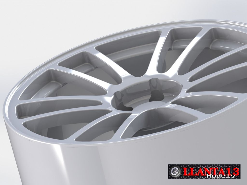

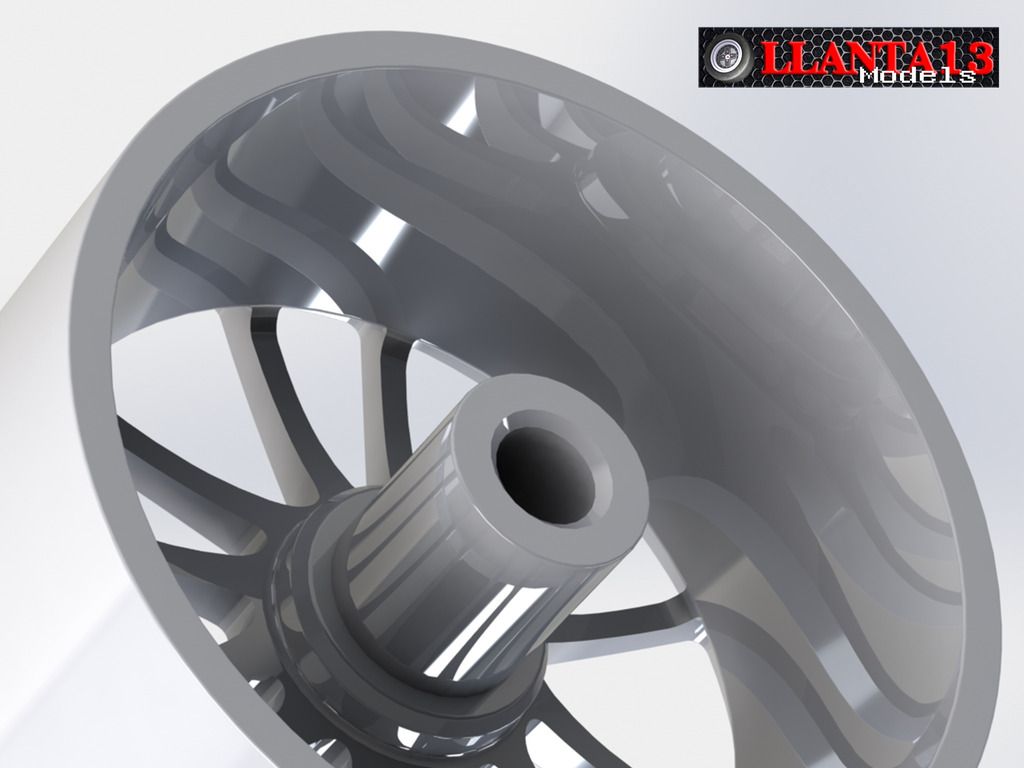

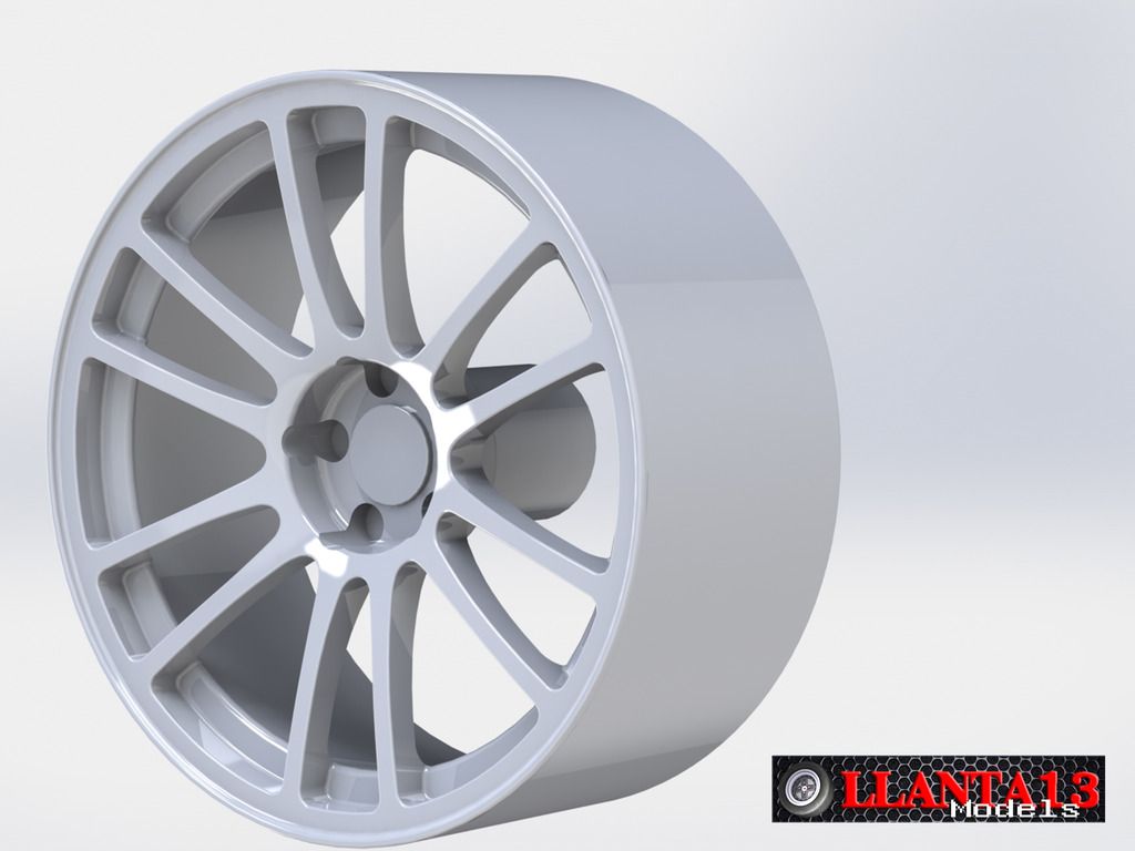

Aprovechando tiempos de secado entre modificaciones, voy aprovechar para hacer nuevos diseños de llantas para 1/18. El primero que os muestro es mi version de la Enkei GTC01RR en su version Front Face.
Pronto os dejo fotos de mas diseños nuevos y de los masters cuando pase los diseños por la CNC. Saludos.
