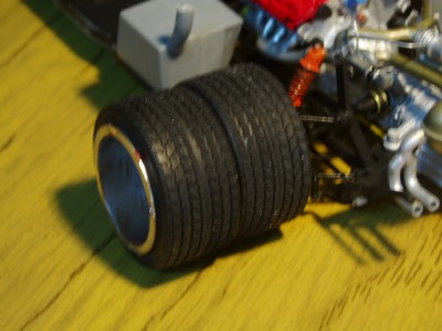

Por cierto, ahora que me fijo en la última foto que has puesto, creo que el dibujo de los neumáticos traseros está al revés; a lo mejor es provisional, pero por si acaso...

Hola Avaz_78, gracias por la inquietud; desmonte un neumatico y comprobe que son simetricos independientemente de como lo montes.
perdon, salio movida

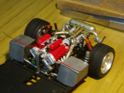

Hola chicos, termine con los tanques de combustible y empece con el sistema de lubricacion.
Con plastico de alto impacto de 1mm de espesor hice un rectangulo de 8 por 11 mm y lo recuadre con lamina de 0.5mm de espesor por 2 mm de ancho para realizar el radiador. El recipiente esta hecho todo con lamina de 1mm de espesor superpuestas, cortado en forma aproximada y terminado con lija y lima.
siculpen, pero salio movida; el tubo de carga es un pedazo del arbol doblado con calor y agregado un termocontraible
pronto mas avances.
