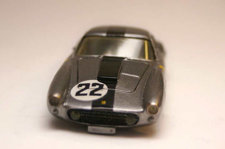

Volvemos con el Ferrari 250 SWB. Si recordáis, tenía una goma delantera rota, y me decidí a clonarlas. Pero no me gusto el resultado, y buscando gomas, me encontré con estas de Renaissance que verdaderamente quedan muy bien!!:
Y una vez solucionado el asunto, nos vamos con la carrocería. Primero el color Rosso Corsa de Gravity:
Para las bandas blanca y azul de la parte delantera, tomamos medidas con cinta de enmascarar que forzamos para la forma correcta:
Después recortamos eliminando el interior ya que nos hace falta la parte exterior:
Y la colocamos en la carrocería. Lo pintaremos de blanco de fondo:
De la misma forma hacemos la parte azul, pero no me gustaba mucho. Entonces lo dejaré así para hacerlo con calcas. Y lo primero es barnizar, con otra capa de Future:
Ponemos las calcas con productos micro y el secador de pelo, dando después una capa de Future;
Y después, lacamos con N5, pero tuve problemas con ella: me dejó al superficie llena de goterones, con lo que cogí una dosis de laca Gravity, y se arregló mucho:
Pero quería que quedase mejor, y entonces lijé con grano 1500 y agua:
Y después otra lacada con Gravity:
Lo siguiente será empezar a ponerle accesorios y pintar el chasis con el habitáculo.

Precioso :shock:
Re: Ferrari 250 SWB (1/43)
Muy muy chula esa decoración, y la laca de Gravity es eso, espectacular.
Pero: las franjas blanquiazules del morro...

Buenisima y finisima terminacion Jesus.

lumeboo escribió:Precioso :shock:
Gracias Luís! !! :D
Mensajes: 11567
sanzvictor escribió:Muy muy chula esa decoración, y la laca de Gravity es eso, espectacular.
Gracias Víctor! ! Y aunque en vivo se ven mejor, intentaré mejorarlo....
Mensajes: 11567
Titino escribió:Buenisima y finisima terminacion Jesus.
Gracias Germán. Aunque no ha sido fácil por el problema de la primera capa de laca...
