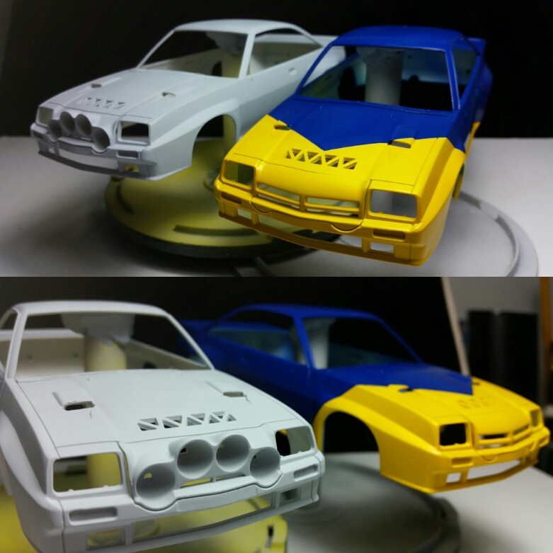

Buen trabajo de pintura, Jesús. Muy bien delimitado...supongo que la calcas no pondrán impedimentos a nivel de "a que altura" debe de quedar la línea que separa el azul del amarillo

Para serte honesto, las calcas irán acorde a su posición original y respecto a la línea. Ya lo veréis que bien queda!!Getzrally escribió:Buen trabajo de pintura, Jesús. Muy bien delimitado...supongo que la calcas no pondrán impedimentos a nivel de "a que altura" debe de quedar la línea que separa el azul del amarillo.

Y no creo que será récord porque el que menos tardé fue el Corolla de KKK que fueron 3 meses!! Pero quedará segundo! !
