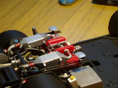

Hola chicos, hice las bobinas.
Para ello utilice un pedazo de arbol y rebaje su diametro y en un extremo para dar forma.
Luego utilice lamina de plastico de 0.25mm de espesor para hacer la base y lamina de 1mm para hacer el nucleo de hierro de la bobina dando forma de U con lima cuadrada
Con una lamina de 0.5mm de espsor hice los aletines disipadores, fichas de coneccion y refuerzos de la base.
Pinte todo con Plata de Mr Color y detalle con Rojo fuego y Negro de Eterna.
Por ahora es todo, aun me falta ubicarlas en el vehiculo.

Hola, unos pocos avances; ya ubique las bobinas en el vano motor (a continuacion de los cables correspondientes)
se ve la parte superior
vista de costado
y desde abajo buscandole la vuelta tambien se ven
Tambien agregue el radiador del motor en el frente
Ahora empezare con el maletero.
