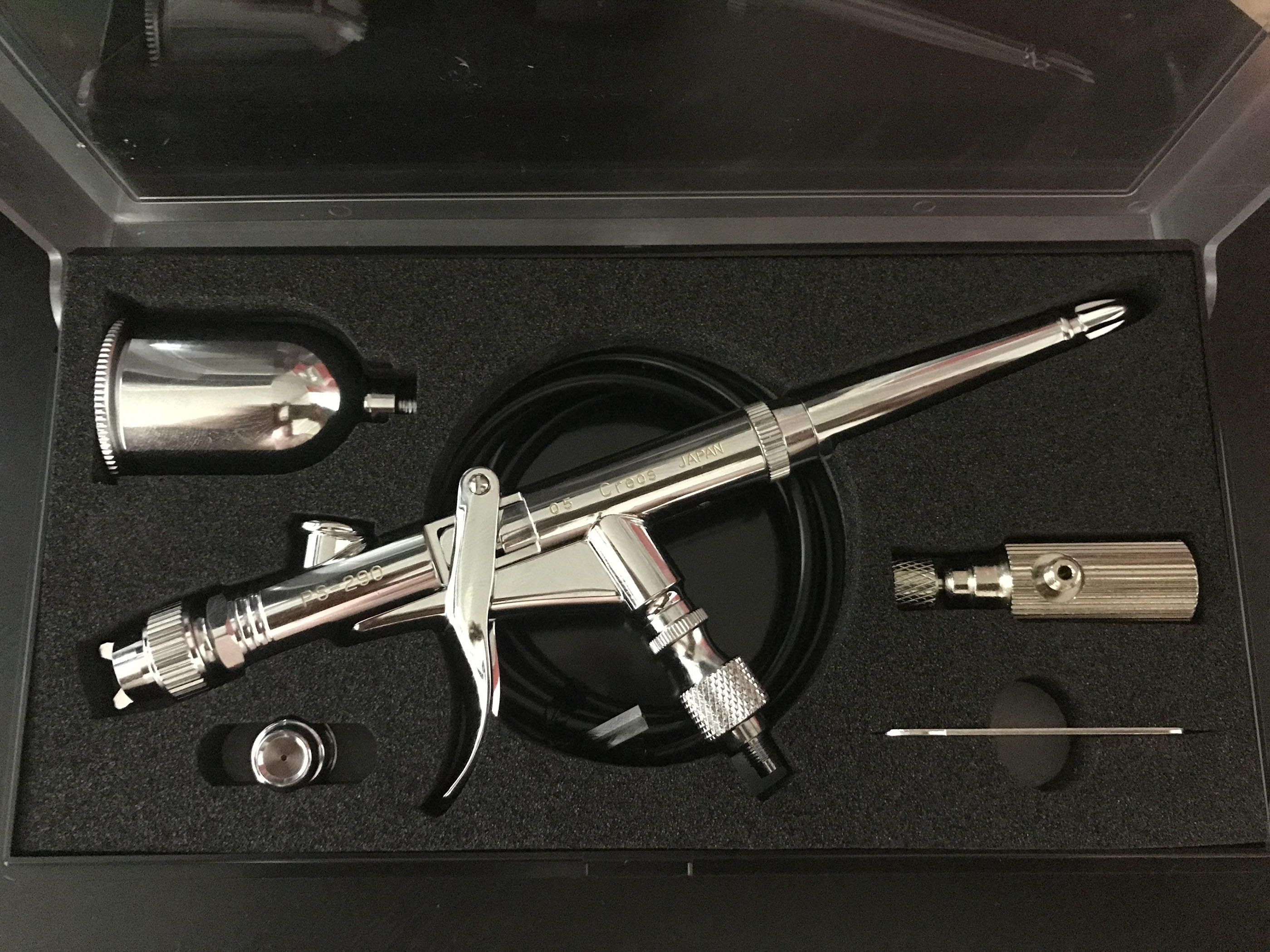

Si mal no recuerdo el aero lo tiene, lo que le pasa es que no da pie con bola con el aero. Para iniciarte yo lo utilizaria como aero de simple accion, bien basico, una vez que lo dominas asi lo usaria como doble accion si es necesario. Lo que puedes hacer es regular la aguja hasta la posicion donde pinta sin hacer macanas y utilizarlo asi como un simple accion. Cuenta como te ha ido con esto y si no es bueno el resultado te paso una fotografia del mio y ve si puedes hacer algo similar.

Pues si tienes aero(como dice Titino),no lo dudes,utilizalo.....siempre quedara mejor con el peor de los aeros que con el mejor de los sprays,y si no lo tienes,uno basico doble accion para empezar a experimentar los tienes a miles en ebay y tirados de precio
Yo empece como tu,pintando a spray y "acojonado" con el uso del aero,sobretodo con el tema limpieza,pero una vez que lo pruebas,y le pierdes el miedo,no quieres otra cosa
Sobre lo de usarlo primero simple y luego de doble accion,me parece trabajar dos veces...es decir,si te decides usarlo,empieza ya con el doble accion y te acostumbras a como trabaja,haz rayas,circulos,escribe tu nombre,todo lo que se te ocurra desde varias distancias,para que veas cual es la distancia buena(hay miles de tutoriales en internet que te pueden ayudar)
Si quieres usar pintura de coche,prueba con las zero paints....asi te evitas liarte con las mezclas de pintura y diluyente para que salga bien,con estas del bote al aero y a pintar

tb tengo este que me regalo un buen amigo que compro hace tiempo y no lo estreno
este con gatillo tipo pistola probare con tutoriales ya que tengo muchos proyectos abiertos aqui y todos parados en el mismo punto :roll:

Prueba con cajas de plástico, envases de comida previamente lavados. Ahí puedes hacer todo lo que quieras sin miedo incluso todos los pasos previos a una carroceria: tienes que imprimar? Primero a la caja. Lijar? A la caja. Pintura? Tienes la caja para variar presiones, distancia.... Te irá bien!!
