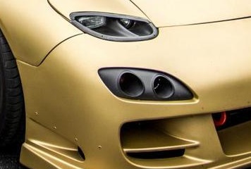

Como habran visto las luces en el frente de RX-7 las reproduje haciendo unos orificios de 2.5mm de diametro, pero en el extremo de dicho agujero deberia llevar un borde como muestra la fotografia
IMG_1466-1 - copia.jpg (24.27 KiB) Visto 5065 veces
Mi intencion es tratar de reproducir ese borde o algo semejante, pero no tengo bien en claro como podria hacerlo.
Me gustaria que ustedes me dieran consejos sobre este tema o como lo harian ustedes a este trabajo.
Muchas gracias por vuestra ayuda.

Buuuu... yo ni idea... lo primero hacer el agujero...
y me viene a la idea coger la funda de un cable fino y retirar el interior partiendo el cable... te quedaría como una C y contornaría el agujero... no se si me explico...

Mira a ver alguna paja de beber refresco, o conector eléctrico, ambos cortados en chaflán y redondeados donde pudieras.
Otra opción seria con tubo de plástico del mismo diámetro , y ahuecar hasta donde se pueda. También con un redondo, haciéndole el agujero.

Manolo escribió:Buuuu... yo ni idea... lo primero hacer el agujero...
Gracias Manolo por reponder; si no te entiendo mal con esa "C" plastica contornear el agujero pegando de a partes hasta completar la vuelta, es asi?.
JesusM escribió:Mira a ver alguna paja de beber refresco, o conector eléctrico, ambos cortados en chaflán y redondeados donde pudieras.
Gracias Jesus por tu respuesta; la idea de un tubo me parece la mas logica, el problema que encontre es que me achica el agujero donde iria la luz y ese agujero ya lo tuve que achicar porque se me rompe la masilla en los bordes mas finos.
Creo que la idea de Manolo me ha dado otra idea que puede funcionar.
Hare alguna prueba e informare los resultados.
Muchas gracias por su ayuda.

hoy estuve con el tema de las luces del RX-7 y con aporte de ideas, principalmente de Manolo se me ocurrio una idea simple, hacer un arito de alambre de cobre estañando sus puntas juntas y pegar en el borde del agujero para simular la moldura. Dio bastante trabajo pegar los aritos en su lugar con cianocrilato, primero gel (algunos puntitos) y luego liquido. Quedo asi

No ha quedado mal... ahora para q no se note tanto el propio aro de cobre usa Mr surface...
y te unificará todo...rellenando aro y superficie
