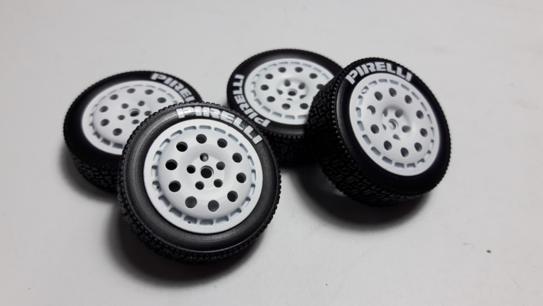

Un adelanto de las ruedas:

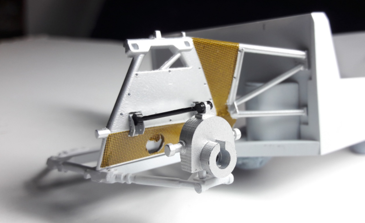

Otro avance del finde. La pieza principal con kevlar y nuevos soportes del triangulo de la suspensión. Los remaches y desgaste vendrán después,

Que buen trabajo Jesus, y que detallado.

Titino escribió:Que buen trabajo Jesus, y que detallado.
Gracias Germán, ahí vamos despacito (pero es que los detalles llevan mucho tiempo por detrás para hacerlos!!)

¡Qué gran trabajo, Jesús!
Oye, ¿por qué en las ruedas se ven dos orificios pequeños entre los rebajes del contorno? ¿Vienen con taladros para meter las válvulas? Pero, ¿dos orificios? :shock:

Getzrally escribió:¡Qué gran trabajo, Jesús!
Vaya...me acabas de mostrar que las llantas ya traen sus orificios!! :(
Re: Lancia Delta S4 Marlboro – Beemax 1/24
JesusM escribió:Vaya...me acabas de mostrar que las llantas ya traen sus orificios!! :(
Menos mal, no sea que acabasen con tres :lol:
:lol:
