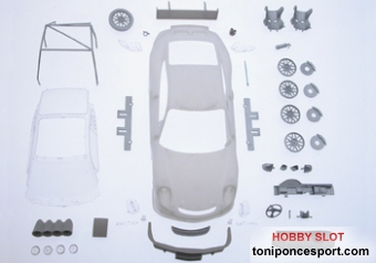

valoramos la posibilidad de una carroceria de slot para el proyecto porsche
que os parece...?
no son del todo 100x100 pero se asemejan mas a lo que quiero hacer
ya que no me atrevo a destrozar la de fujimi :wink:
esto es lo que puedo conseguir por aqui
:D o esta pero no consigo stock :? :?
Ojo. El paso se rueda delantero es muy pequeño.
