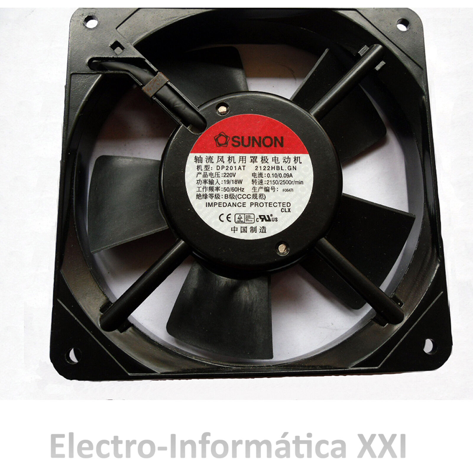

Estoy fabricando me una cabina de pintura con tablero de DM. Tengo el problema del ventilador. Quería haberle puesto un extractor de baño pero me han dicho que no se puede por llevar el motor con escobillas y ser peligroso con los gases de los disolventes y demás..
Otra opción son los ventiladores de ordenador pero los veo poco potentes y además tendría que conectarlos con su transformador correspondiente no?

No van con transformador. Yo le puse dos a la mia y los compré por ebay

Muchas gracias JesusM.
Van directos a 220V? Pues mejor...
Y que tal van de potencia los tuyos?

Suficiente. Le puse dos detrás del filtro pero además, puse un extractor industrial.

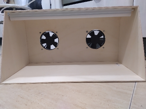

Re: Mini cabina casera.
Muchas gracias JesusM y buen curro con la cabina. Me gusta como pasas de dos salidas a una en la parte trasera.
Al final he pedido dos ventiladores como el de la foto.
Creo que sea suficiente. Cuando la acabe os cuento.. 8)

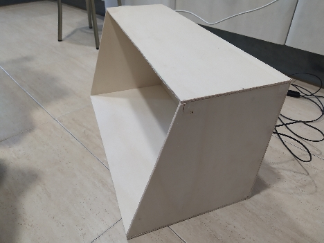

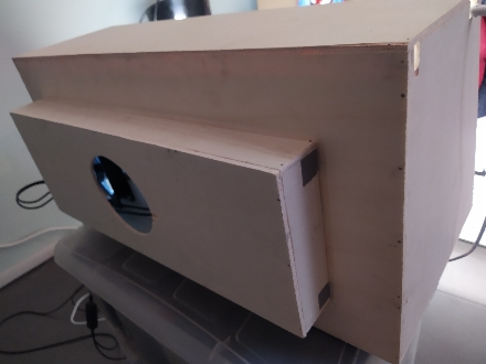

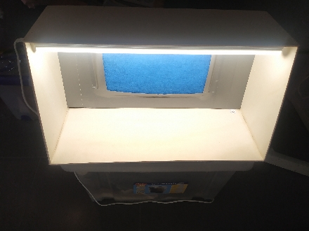

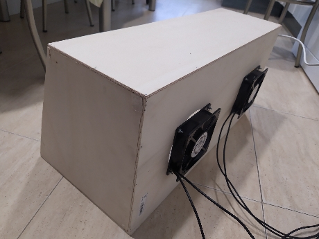

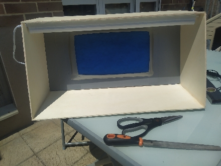

Hola.
Ya está terminada la cabina. Mañana cuando este bien seca la silicona la probare a ver que tal...
Me ha salido por unos 70€ más o menos y unos buenos ratos de brico.
Os dejó fotos por si os sirven a alguno..
Saludos. 8)
Parece que está muy bien!!
Fórrala por dentro con algo que se limpie bien y no se disuelva. Con el tiempo, el polvillo de pintura se queda por toddos lados y eso es malo-malo!!
Y en la parte de abajo, yo la forro con papel de cocina y la empapo antes de pintar, para que las posibles motas de polvo se queden con el agua.
La idea es forrarla con forro auto adhesivo transparente para poder reemplazarlo cuando toque.
En el fondo que será lo más sufrido le he puesto cinta americana para sujetar el filtro y seguramente lo correcto también.
El papel de cocina lo suelo poner también debajo cada vez que pinto.
