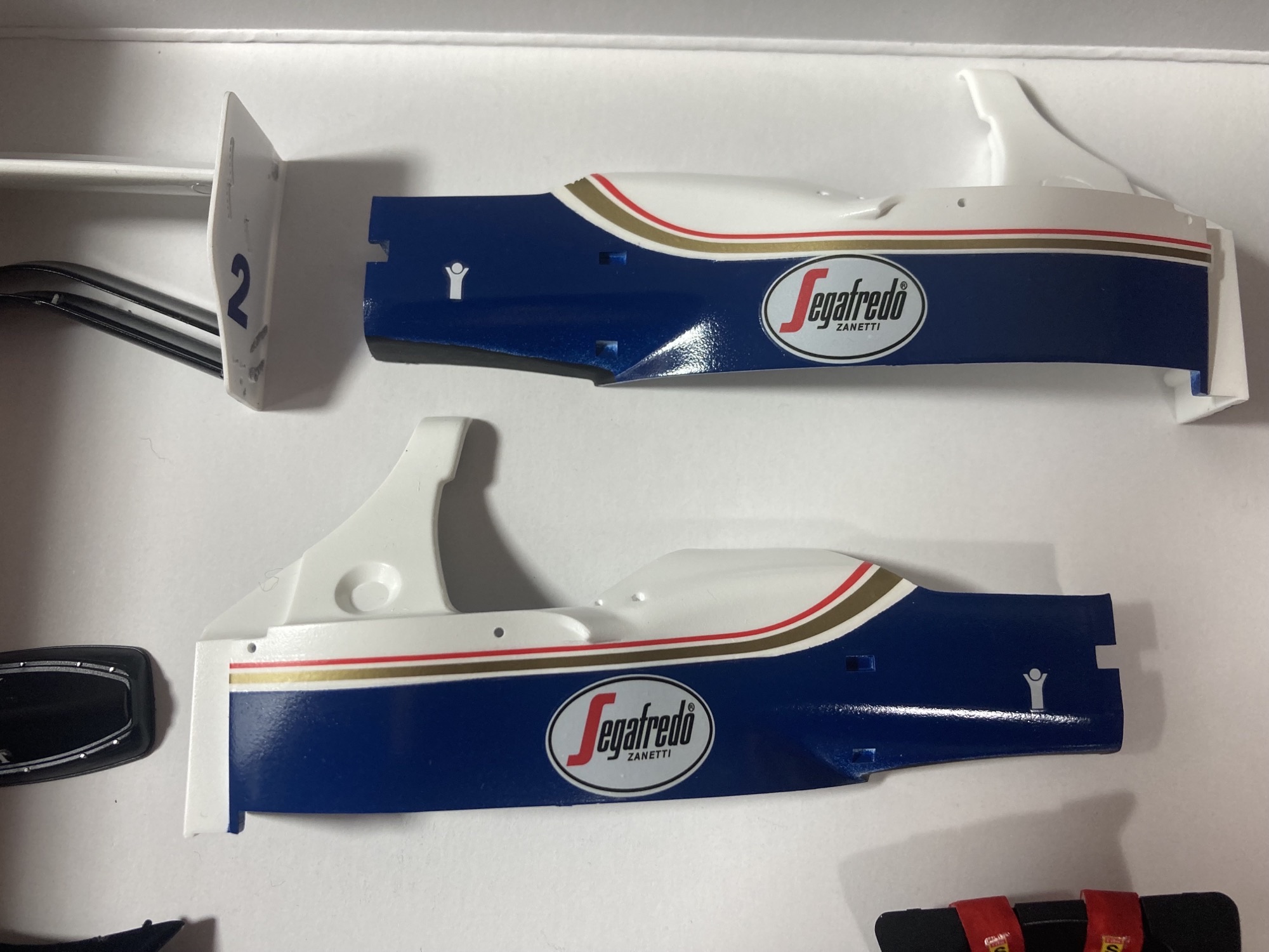

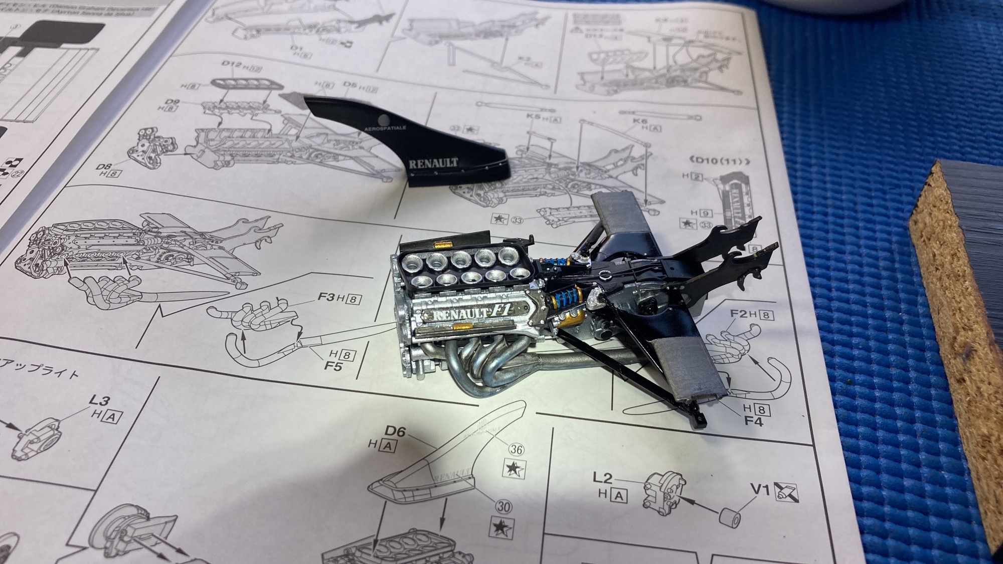

vengo del mundillo del rc y del slot (ya tengo mis pinitos con las pinturas..) y me he iniciado hace unas semanas con el maquetismo de coches racing.
Mi primera maqueta está en proyecto aún, se trata del Williams FW16 de Fujimi, y está siendo todo un reto, de hecho, creo que es un poco demasiado para alguien que empieza.
Pero como me gustan los retos, y me gusta Ayrton Senna, estoy avanzando despacio, dentro de mi nivel amateur, lo mejor que puedo.
El kit viene bien preparado, pero el tema de poner ciertas calcas es un horror, y hay que añadir que hay que realizar cortes para poder enseñar la tapa motor, la veo más bien dificilla.

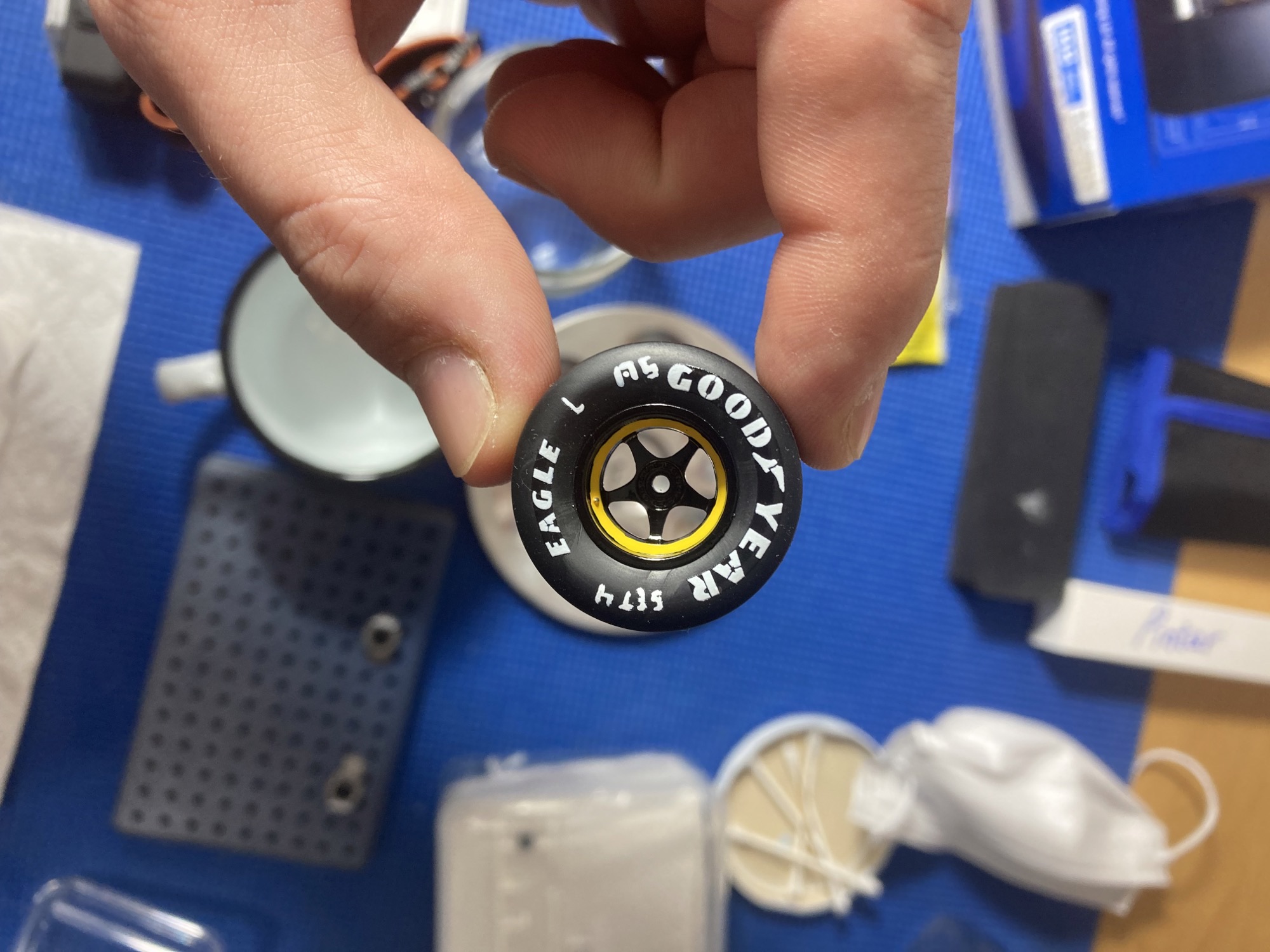

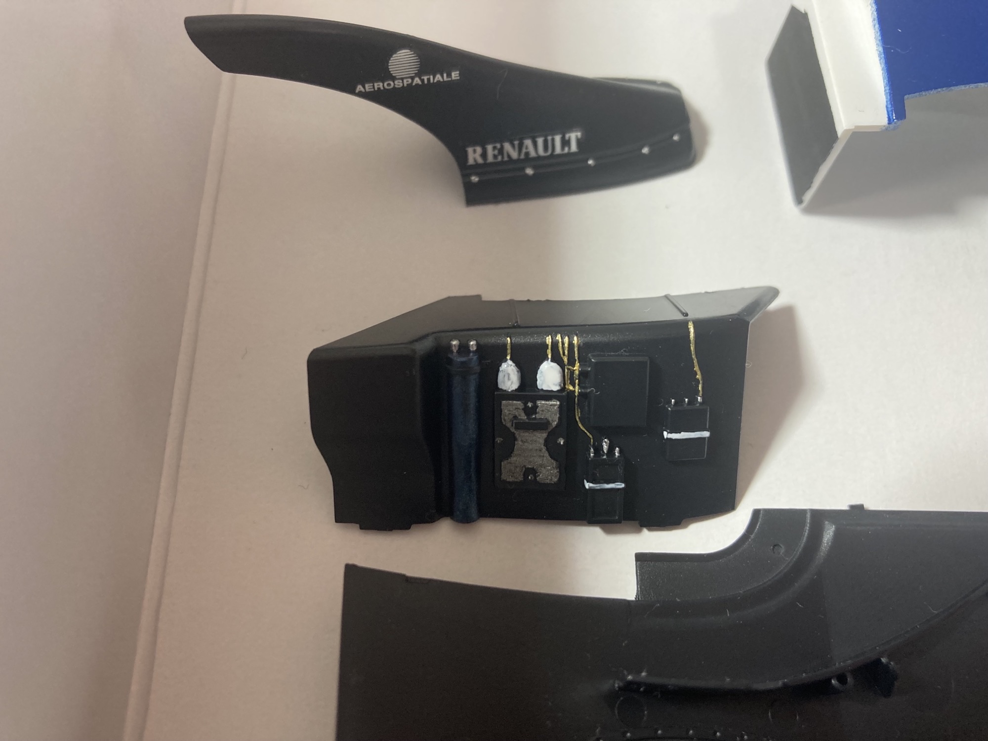

Os adjunto fotos, no seaís duros...XD

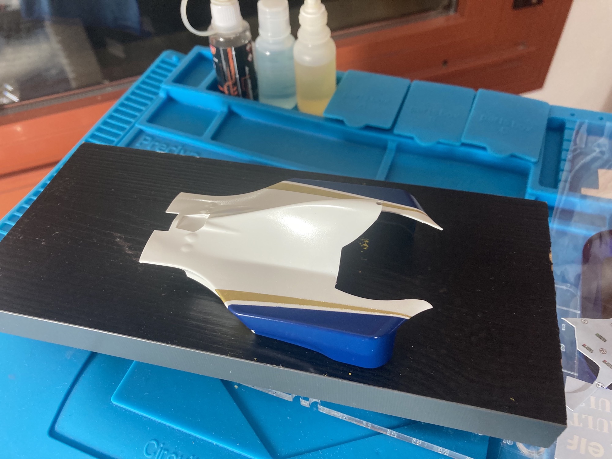

Ahora estoy esperando que me lleguen las calcas de la marca de tabaco, y sí tengo una duda..
Me da un poco de miedo fastidiar el trabajo por culpa del barniz, he adquirido un TS-13, y si me podríais ayudar a como darle correctamente lo agradecería.
La maqueta va a ir totalmente cerrada en una urna 1/20 de tamiya, por lo que si os soy sincero, incluso me he planteado no darle barniz, pero quiero darle un acabado brillante, no hay otra.
La maqueta está pintada con spray, no tengo aérografo.
Bueno os dejo las fotos, todo es mejorable y quiero aprender, asique cualquier crítica es aceptada ;D

Para el barniz no utilices el TS-13, te dara problemas casi seguro, mejor el Mr. Hobby y dale capas ligeras, no cargues mucho el barniz.

fanalone escribió:Para el barniz no utilices el TS-13, te dara problemas casi seguro, mejor el Mr. Hobby y dale capas ligeras, no cargues mucho el barniz.
hola!!
muchisimas gracias por el consejo, pues había pillado un bote y creo que después de lo que leo, y lo que me comentas paso de él...
he optado por el barniz de Vallejo brillante, acrílico por su puesto :D
no sé que te parecerá, pero creo que me puede ir bien, además ya le había usado antes y me dió buen resultado.
algo que veas de la maqueta a mejorar? gracias :D

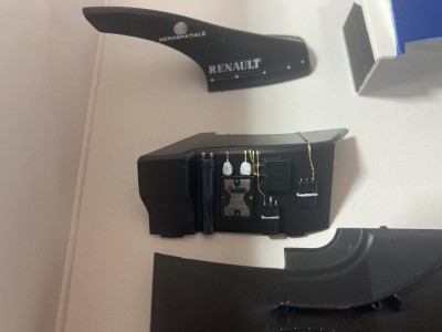

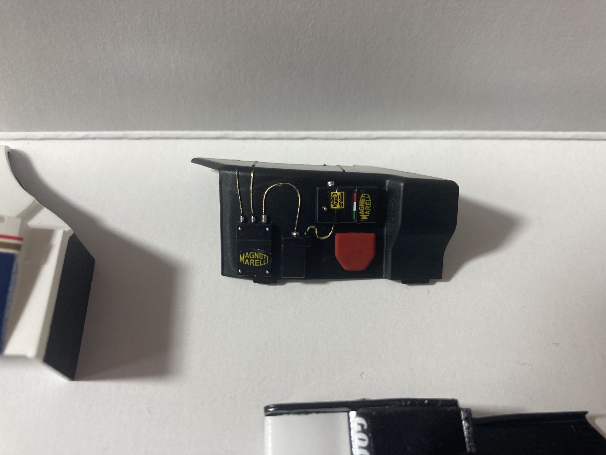

Como te comenté y como Mario también te lo ha dicho, el TS13: yuyu!!!
Algo que mejorar, para la próxima; ves los cables pintados de los pontones? Lo suyo sería eliminarlos del pontón, y hacerlos nuevos con cable o estaño pintado y después se pegan con una puntita de pegamento. Y si vamos a quitar algo, yo quitaría todo del pontón y lo haría de nuevo, pintando todo antes de pegar.
El resto me gusta bastante sobre todo las líneas de separación, muy finas!!

JesusM escribió:Como te comenté y como Mario también te lo ha dicho, el TS13: yuyu!!!
entendido!
he pillao Vallejo brillo, mañana la laco y una semanita en reposo, espero poder enseñarosla :D
gracias a todos por los consejos, ya tengo más maquetas pendientes... me ha gustado mucho el mundillo, pero si es verdad que este Williams es un poco heavy para empezar, hoy he puesto todas las calcas y lo he pasado mal para cortarlas en la tapa motor, un bisturí y muuuuchaaa calma.
