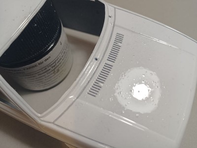

Como podéis ver ya he lacado la carrocería (con Number 5) y me han salido, sobre todo en el capó, bastantes granitos, y en alguna otra parte, como el techo, también ha salido pero más escasos. He lijado las zonas afectadas con lija al agua y ahora viene la duda. Mi idea original (que no sé si será correcta) era, después de lacar, enmascarar para pintar el marco de las ventanas y colocar las calcas y volver a dar otra capa de lacado a todo. Pero ahora que es mejor, lacar otra vez las zonas lijadas y luego hacer lo mencionado o ya aprovechar y pintar las ventanas y luego lacar todo de una vez.

para ello sacaria primero los granos con lija al agua con agua, luego daria una mano ligera de laca, despues colocaria las calcas y segun aconsejan daria barniz para proteger las calcas, luego laca. Las partes negras suelen ser satinadas, si las lacas encima quedaran brillantes.

Alejandro, Germán te ha aconsejado bien. Yo haría eso mismo.
Pero primero intentaría saber el porqué de esos bultitos.
- Son pompas de aire? Entonces creo que la base estaba sucia y no ha agarrado bien. Lava la carrocería con detergente y déjala secar.
- Son motas de polvo duras? Pulveriza agua en donde pintes antes de lacar. Eso hará que el polvo en el aire baje con el agua.
- podría ser tambien que estuviera la laca mal mezclada o mezclada pero sin reposar para que las posibles burbujas de aire se vayan.
- Varía también la distancia y la presión. La laca debe salir como si fuera polvo pero con fuerza. Intenta probar en otra superficie antes de aplicar en el coche.

Siguiendo las indicaciones de Jesús, creo que el problema del lacado fue la mezcla y que la tendría que haber dejado reposar un poco más, porque si que ví unas burbujas al mezclar, dejé reposar y casi desaparecieron las burbujas y es posible que quedase alguna al aplicar la mezcla. Además, las otras dos opciones que indicas de lavar la carrocería y humedecer el lugar de pintado si que las he realizado como habitualmente hago.
