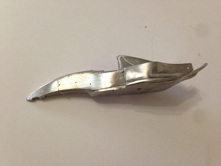

Bueno!!... pues ya me llegó mi pequeñín para la edición de este modelin fait. Será mi primer F1 y mi primer contacto con los Tameos. Y después de hacer un pequeño repaso de piezas me gusta mucho. El acabado que tiene las piezas y la gran variedad que contiene para ser un cacharrin tan pequeño es increíble.
Entre tanto kit empezado no quería complicarme demasiado por eso elegí este modelo por sus lineas sencillas, y también por su precio mas asequible. Se trata del Mclaren Peugeot MP4/9 del Gp. de Brasil ´94.
Carrocería y chasis de metal blanco.
Demás piezas en metal y fotograbados.
Me quedé un poco mosca al sacar las instrucciones y calcas y ver que no llevaba la publicidad de Marlboro, pero viendo mas en el fondo comprobé que llevaba una pequeña hoja con los logos.
Empiezo el trabajo uniendo el chasis y la carrocería con el pequeño tornillo que suministra el kit. Así de esta manera lijo quitando las rebabas y ajustando las dos piezas.

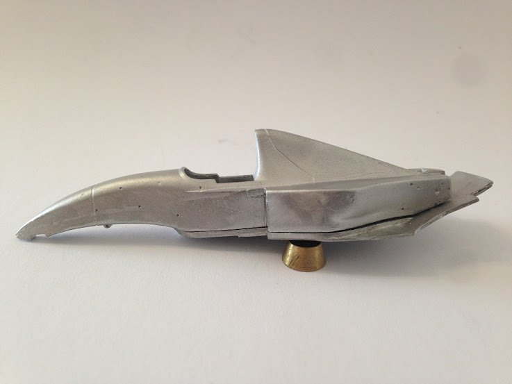

Siguiendo los pasos de Juanma(yako) le añado una tuerca al chasis. En concreto una de métrico tres, la cual pego con pegamento epoxi.
Buscando alguna base en la que pueda trabajar he encontrado esta base de metraquilato en la que podré alinear ruedas y alerones.
He limado el fondo plano del coche y el difusor trasero antes de seguir montado.
