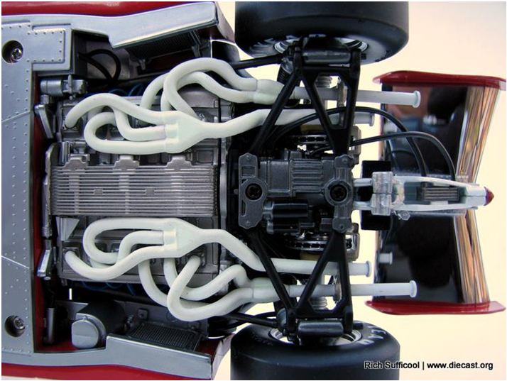

Si alguien ha hecho maquetas del 312t, no sabeis lo que agradeceria fotos desde la cara inferior, porfa

Yo tengo el 312T montado de hace un porrón y medio de años. SI puedo cogerlo sin que se caigan más piezas y darle la vuelta para hacerle alguna foto, te las mando.

Mientras tanto, he visto en Google, un diecast de Exoto, con esta foto:
Y el link:
http://www.diecast.org/diecast98/html/a ... review.htm
