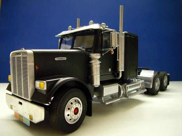

Presento mi primer trabajo en el foro. Es una restauración de un Freightliner FLC de Italeri, no me gustó como quedó la pintura y decidí pegarle un cambio.
Así es como dejé:

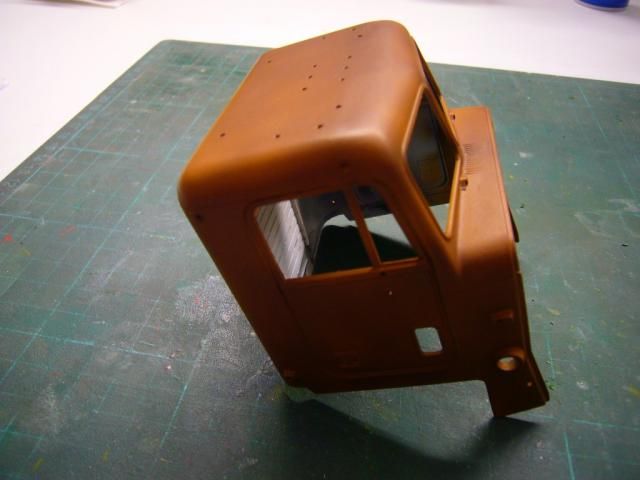

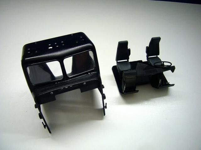

Desmontaje de la maqueta:
La parte de atrás de la cabina no la voy a poner, es decir la zona de las literas, por lo tanto hay
que reformar la abertura que queda para hacerle solo una ventana.

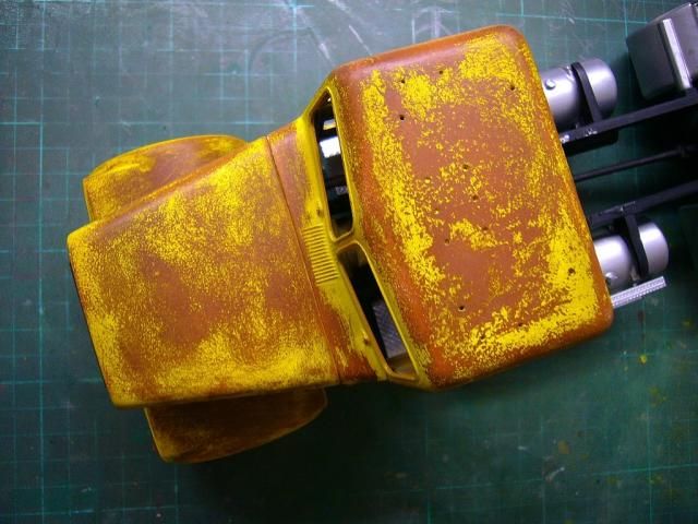

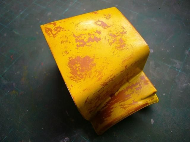

La intención es envejecerlo, así que con la técnica de la laca le di caña al capó.
Luego le tocó el turno al resto de la cabina.

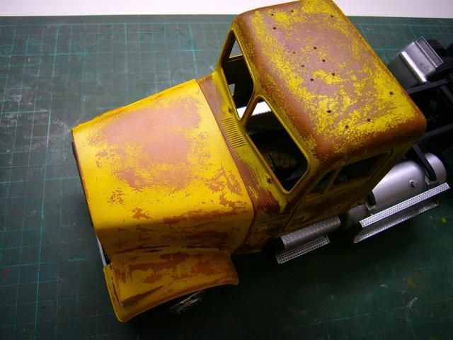

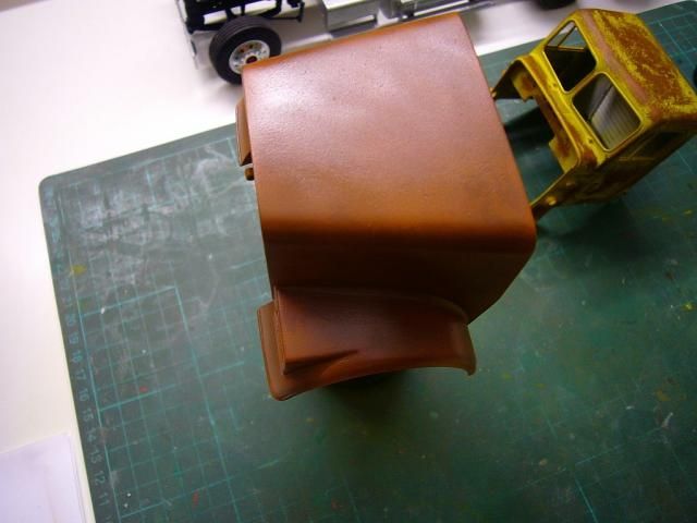

La cabina, al hacer las piezas por separado, no quedaron igual, a una le di más caña que a la otra.
Me tocó repetir elcapó.
Ahora parecen más acordes una pieza con la otra.
Como veis es una restauración pero a la inversa, todo lo contrario a dejarlo bonito y limpio

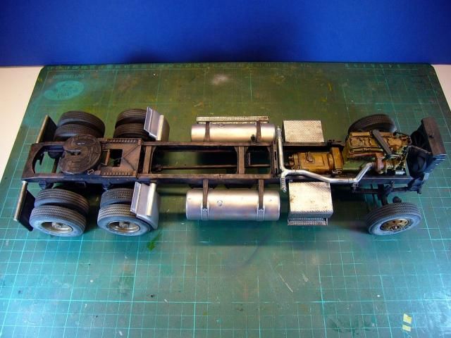

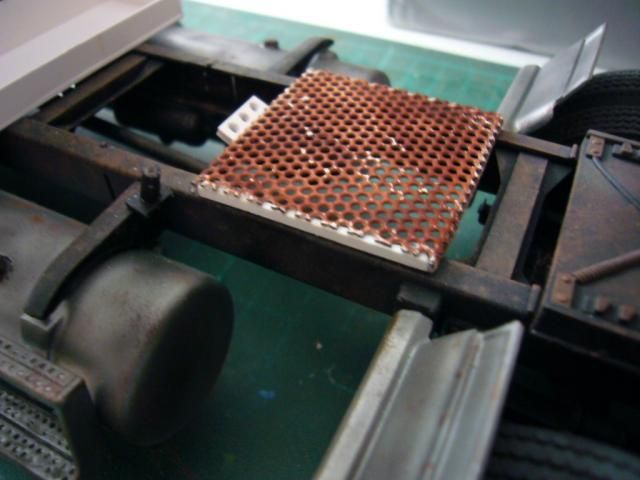

Ahora le toca el turno al motor y al chasis. Falta castigarlo un poco más, algún desconchón en según
que sitios, manchas de aceite, etc, bueno lo que se me ocurra sobre la marcha.

Aunque los óxidos no son lo mio, el aspecto final de la cabina tiene buena pinta y la reforma para abrir una ventanilla esta bien. Al depósito de combustible tendrás que hacerle algo porque contrasta demasiado con la cabina. Bienvenido al foro por cierto

Hay que unificarlo todo un poco, pero lo malo de los desgastes es que te encarnizas envejeciendolo y cuando te quieres dar
cuenta te has pasado. Gracias por la bienvenida.

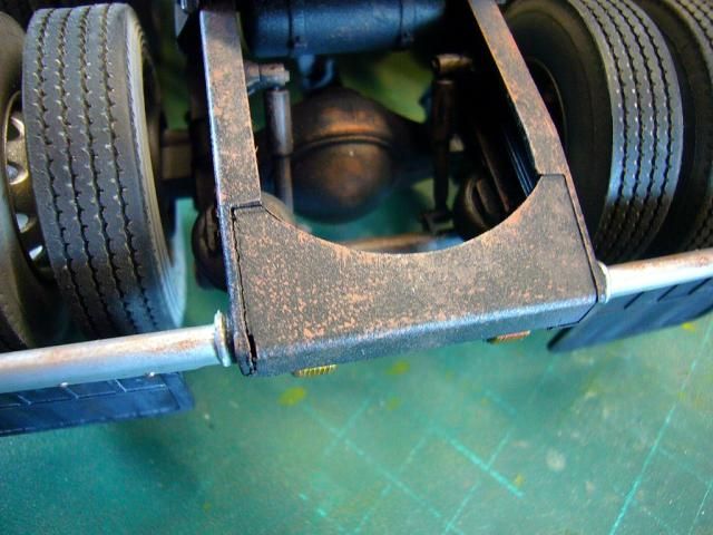

Muy buenos los envejecidos del chasis, motor y ruedas..
podias explicar un poco como lo has realizado.

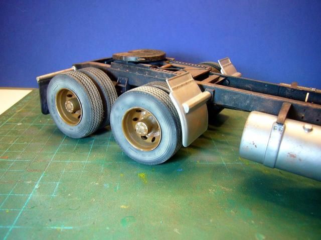

Las ruedas si te refieres a la goma es tamiya x-20 bastante diluido con el aero. El motor basicamente con óleo diluido
depositandolo en los recovecos y el chasis con la técnica de la esponja.
Esta es la esponja que he usado
Se corta un trocito y se coje con unas pinzas, se unta un poco en pintura en este caso humbrol, y se le rerita el exceso sobre
un papel o trapo, cuando ya apenas marca se le van dando toquecitos sobre la parte a desconchar, y ya al gusto del
consumidor de desconchar más o menos. Al ser esmalte si te pasas, puedes retirar el exceso con un bastoncillo con un poco
de diluyente.

Excelente trabajo, y weathering, especialmente el de los neumáticos. Aunque la maqueta fuera limpia, siempre deberían ser objeto de ensuciado. Dan mucho realismo al conjunto.

El problema, para mí, que me pongo a ensuciar y me ciego, pero si es que es verdad que un pelín ensuciado le da realismo.
Gracias y un saludo.

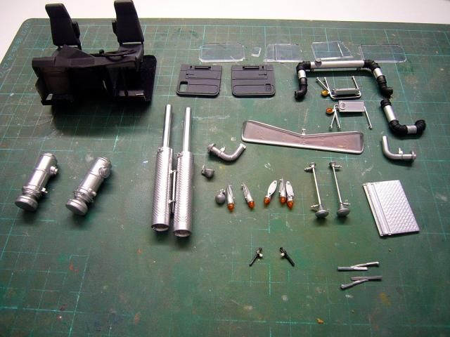

Después de bastante tiempo sin maquetear y sin entrar por el foro, vuelvo al lio. Os pongo algunas fotillos que quedaron pendiente. Por cierto FKF, gracias por tus apuntes.
Las próximas fotos en trabajos terminados.
