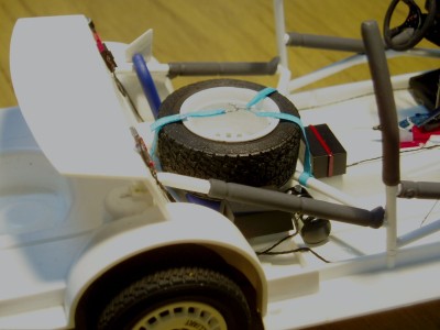

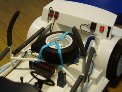

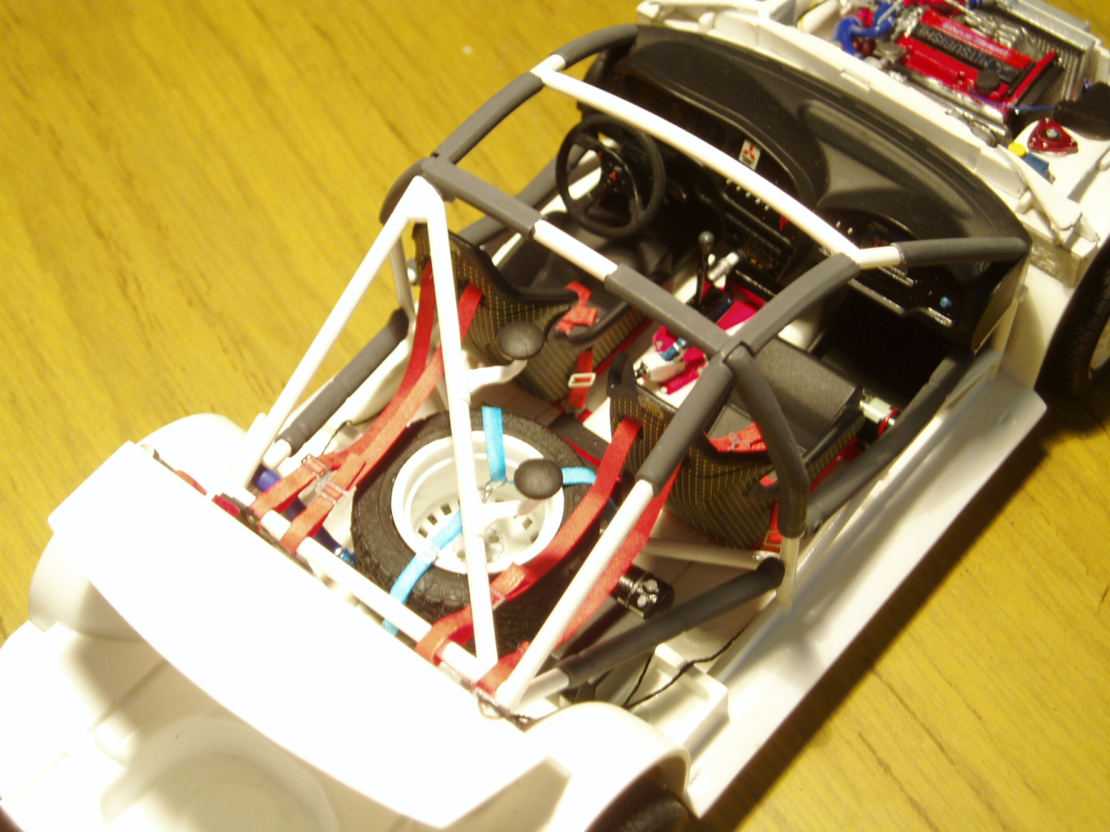

Hola chicos, estuve haciendo algunas cosas con el auxilio y ya lo he colocado en el interior.
Le hice una pequeña conicidad a la llanta con lo cual gane que el aro externo sea mas pequeño y agregue un aro al interior con plastico de 0.1mm de espesor. El cierre lo he hecho con alambre de cobre de 0.4mm de diametro.
Aqui las fotografias

¿Esa rueda de repuesto está moldeada usando Poxipol diluído con dos gotitas de acetona? Santo cielo, la has dejado perfecta.
Si si, esa llanta ha quedado de impresión!!!
Para el maletero tenías pensado hacer algo? Si te aventurases a abrirlo podría quedar muy bien el conjunto... No te hablo de abrir las puertas porque eso es un trabajo de enormes dimensiones... Pero un maletero, viendo lo bien que te ha quedado el vano motor podría ser la guinda a este maquetón!
Sigue con este gran trabajo que muchos te lo vamos a agradecer...
Mensajes: 5704
epoxy putty escribió:¿Esa rueda de repuesto está moldeada usando Poxipol diluído con dos gotitas de acetona? Santo cielo, la has dejado perfecta.
Hola Epoxy, si he utilizado Poxipol pero no le agregue acetona (algun defectito tiene).

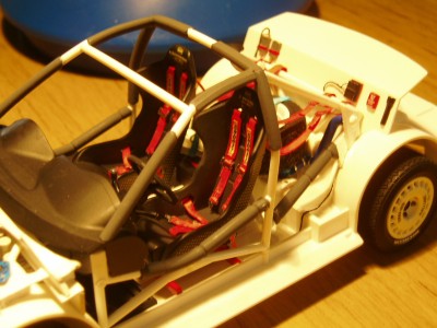

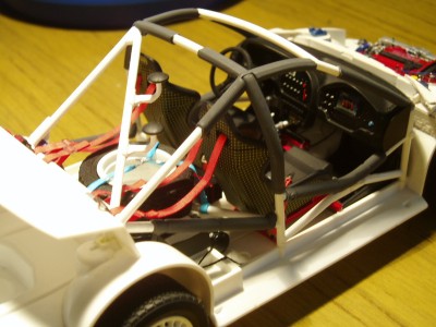

Hola chicos, estuve trabajando con las butacas y los cinturones de seguridad; resulto tedioso el tema de los anclajes posteriores debido a que pegue la jaula primero y pase luego las cintas por las hebillas.
Quedo asi
Mensajes: 11374
Germán,
no se si lo podrás hacer ahora, pero si con una pinza, intentas doblar las fijaciones traseras de los cinturones, para que en vez de quedar hacia arriba, tengan la caida natural hacia abajo. Incluso con un poquito de ciano dentro dela barra donde dan la vuelta. Quedarían mejor!!
Mensajes: 5704
JesusM escribió:Germán,
Comprendido perfectamente Jesus, luego subo fotos. Muchas gracias.

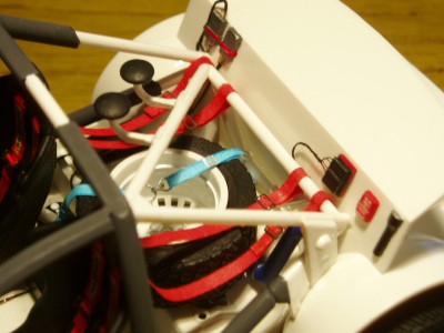

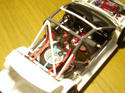

Mensajes: 5704
Corregida la caida de los cinturones (los que eran posibles), gracias Jesus.

Impresionante Titino, una pregunta de novato, compre por internet unos cinturones Sabelt y ponía tela impresa en el anuncio y al recibirlos no era cierto lo de tela impresa :( :oops: , bien pense que seria algo parecido a lo que veo que vosotros montais :cry: , y mas bien parece ser papel impreso, tampoco lo discuto porque no se si será papel :roll:
Mi pregunta como pardillo y como principiante en este mundillo es si sois tan amables y me podéis decir que utilizáis vosotros para hacer los arneses, yo en mi maqueta utilice lazo que compre en una merceria el mas fino que tenian de 3 mm. pero es un pelín ancho.
Muchas gracias de antemano y te esta quedando de lujo :wink:
Salu2.
Mensajes: 5704
Turboteamsport escribió:Impresionante Titino, una pregunta de novato, compre por internet unos cinturones Sabelt y ponía tela impresa en el anuncio y al recibirlos no era cierto lo de tela impresa :( :oops: , bien pense que seria algo parecido a lo que veo que vosotros montais :cry: , y mas bien parece ser papel impreso, tampoco lo discuto porque no se si será papel :roll:
Salu2.
Turboteamsport, yo particularmente uso hoja A4 blanca de 75gr/m2 la cual corto en tiras de 2mm, pintadas con fibron rojo; el papel que trae el kit de Crazy Modeler es casi una cartulina con un lado mate y otro brillante. Si no lo maltratas mucho al papel cuando pasas por las hebillas se puede hacer el trabajo tranquilo. En mi opinion es mejor que la cinta que traen los kits de Hasegawa ya que lo podes modelar como quieras (no tiene elasticidad).
