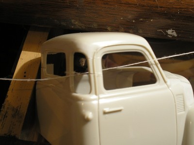

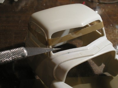

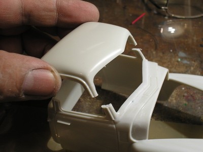

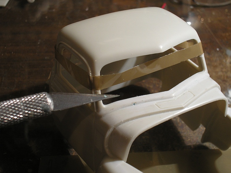

Saludos desde la Ciudad de México, este proyecto es bastante interesante y lo seguiré a detalle ya que yo en breve lo haré, para la separación del pórton trasero te recomiendo que repaneles con la herramienta de tamiya y después de este proceso cortar con hilo para coser, espero te funcione para tu proyecto, subo imagenes del proceso.
se tiene éxito en el corte deseado
se recorta con hilo y el corte es minimo y limpio
se midio el tramo a recortar en este caso se uso la cuchilla
