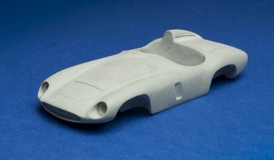

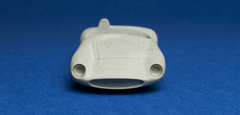

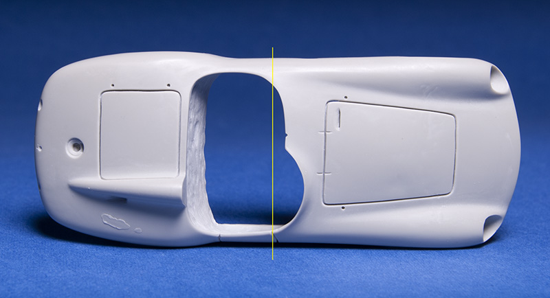

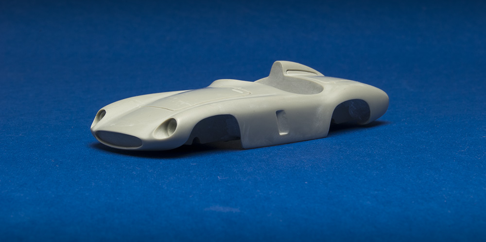

Me uno al grupo, que me hace mucha ilusión. Creo que con casi un año por delante, puedo llevar a cabo esta maqueta.

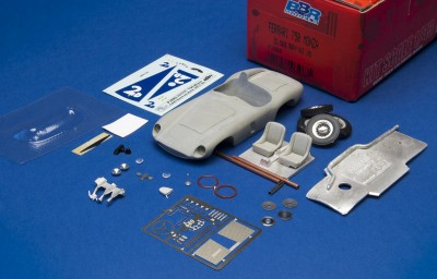

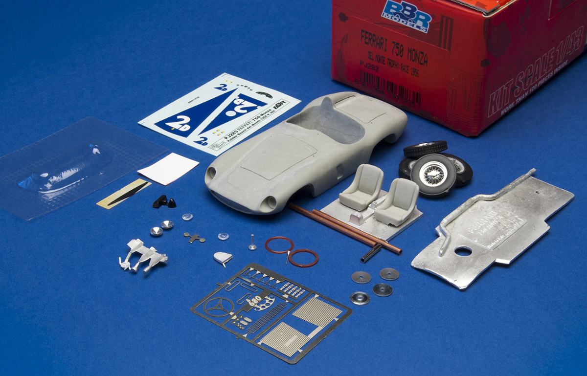

Es un kit de BBR sencillo y aparentemente majo en una primera impresión... hasta que lo comparas con alguna foto. Por 24€ no me voy a quejar.
Cuando busqué fotos del kit no encontré mucha cosa, así que pongo unas cuantas para el que tenga interés.

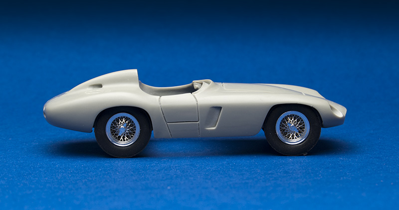

Las llantas ya vienen montadas, bastante finas: Y unas vistas del cochecillo en sí La zona del salpicadero es horrible, creo que será uno de los detalles complicados a mejorar, además siendo tan visible Lo que me está suponiendo un quebradero de cabeza, es qué chasis elegir. No se si hay dos de estos coches, de los 31 que se fabricaron, que sean iguales. Además, es que de un año a otro los re-carrozaban, fuera por accidente o por cualquier otro motivo.
El caso es que tengo estos tres, muy parecidos, entre los que decidirme: El problema está sobre todo en las fotos del habitáculo, del que más información tengo es del 0530M, pero ese lleva también puerta a la derecha, que no es nada típico. Así que ya veré

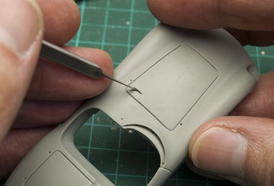

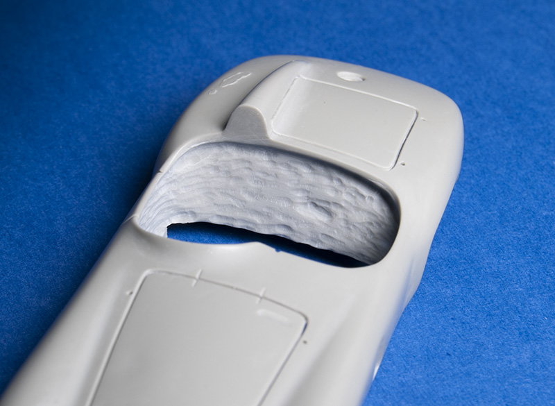

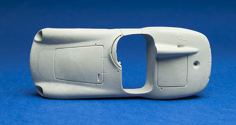

Mientras busco más información y me decido, se pueden ir haciendo cosas básicas y comunes a cualquier modelo, como profundizar lo máximo posible las líneas de panel y salida de aire del capó

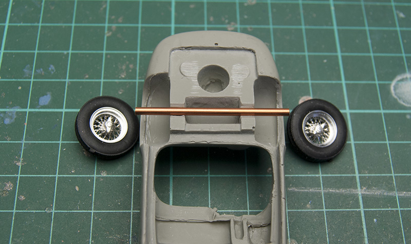

Viene unos ejes para las ruedas a granel, así que hay que ajustar

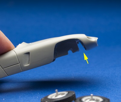

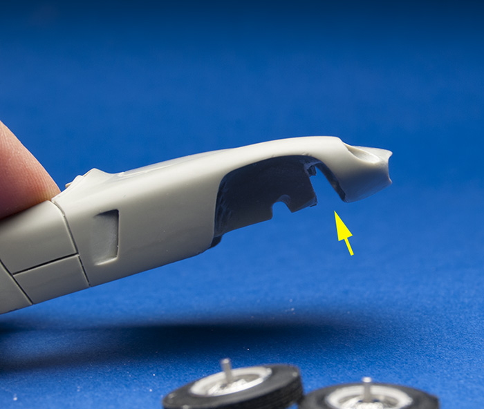

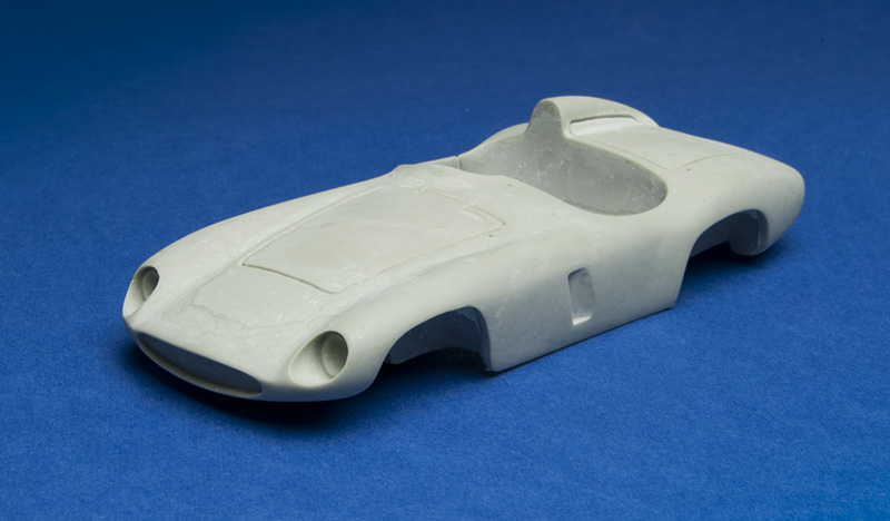

Y en todo caso, las ruedas no entran en los pasos ni de broma, así que con eso ya puede uno entretenerse un rato. Primero he usado una fresa troncocónica, que es muy agresiva, y luego una esférica bastante usada que me permite ir poco a poco:
Y delenate lo mismo, pero ahuecando en lo posible la zona del labio frontal (hay que tener ciudado, porque la zona del faro se transparenta enseguida)
Sólo con eso, los pasos de rueda ya se ven un poco mejor, aunque habrá que afinar más

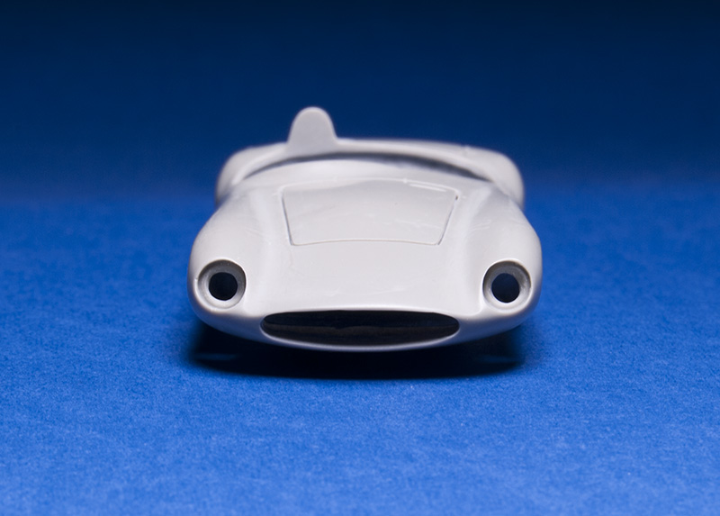

Bueno, después de comparar las fotos con el maqueto (incluidas las que amablemente me pasó Manolo) el planteamiento del trabajo ya está mas claro.

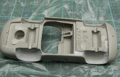

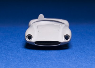

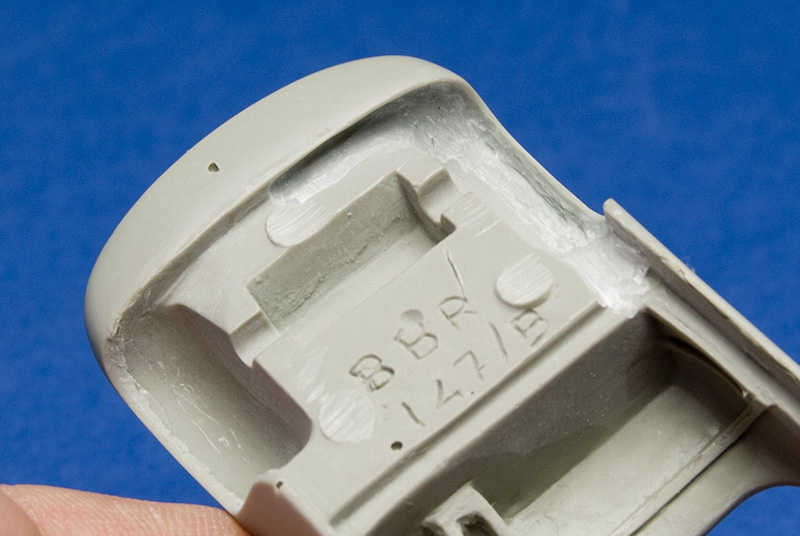

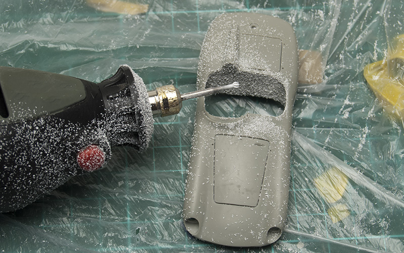

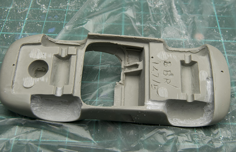

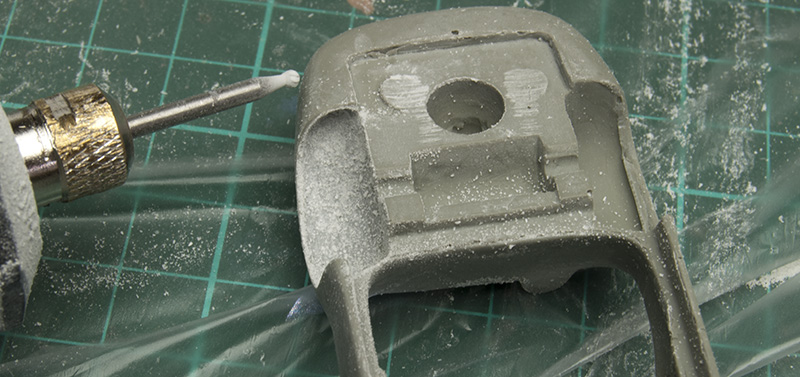

El interior es un tarugo de paredes gruesas y sin detalle, y los detalles que tiene no se corresponden a lo que debería: Así que sesión de engorrinado de habitación (siempre con mascarilla y protección para los ojos, que la resina es muy tóxica) . Compré unas fresas un poco más grandes para esto, de 2,5 mm de diámetro, y me han venido bien: Ahora tengo profundidad en las puertas y hueco para rellenar el interior con paneles dejando un bisel bien marcado con la carrocería: De paso, le dí más amplitud a la zona del copiloto y quité el salpicadero, que era un espanto: Al morro le he abierto la entrada de aire, la idea es ponerle la moldura de metal interior, y la rejilla, ya veré si uso la de fotograbado que trae el kit: Y como está abierta, le he hecho un hueco para alojar un radiador, que le dará algo de gracia: Las ruedas que trae el kit son demasiado gruesas: Así que se montan en el minitaladro, se lijan y se comprueban con el calibre. (la altura aún no es definitiva, ni los pasos de rueda, es para ver el diámetro...) Bueno, y ahora toca probar materiales para reconstruir el interior.
