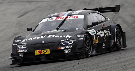

Yo lo veo como dice Omar, ademas si te das cuenta los vinilos de decoracion no son brillantes, exceptuando el plata y el oro.

El coche va fondeado en vinilo negro satinado... y los vinilos de colores del techo no parecen brillo, si no también satinados... pero claro esta, el negro absorbe mas luz de la que reflejan los colores vivos... yo no me complicaría, acabado satinado el coche completo... yo laco en brillo, y finalmente lijo con el grano mas fino que tenga y pulo un poco para dar uniformidad al satinado, pero sin sacar brillo excesivo, si lijas con abundante agua y uniforme, es fácil y queda de lujo.

Gracias José por tus comentarios. Ya tengo la seguridad de como va y así me evitó el salto Luis, que por cierto, al ser vinilos ese salto existe. Y pregunta: hay posibilidad de matizar la laca brillante o ďe la existencia de una laca semimate?
