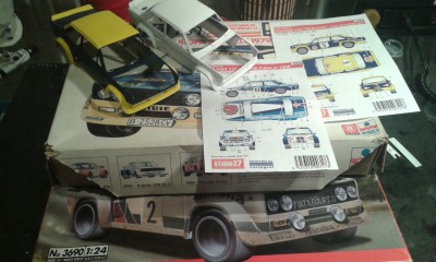

y este es el estado actual
asi estan ahora mismo y las versiones que voy a hacer, el olio esta ya con una mano de laca para poner calcas que he tenido que lijar me habia quedado con algo de piel de naranja

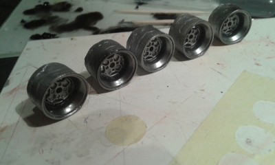

ruedas y piezas varias ya listas para montar o aun para pintar

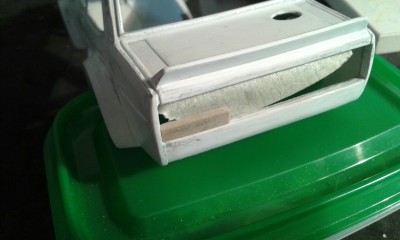

He empezado con las modificaciones del morro del montecarlo 1980 por las fotos que he visto lleva unos faros auxiliares y cambian pilotos de posicion delanteros, tambien he abierto las rejillas del capo para sustituirlas por fotograbados
Se aprecia en las fotos que me queda un trabajo de chapa intenso hasta dejarlo medio decente

huecos de pilotos de posicion cegados

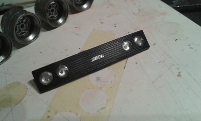

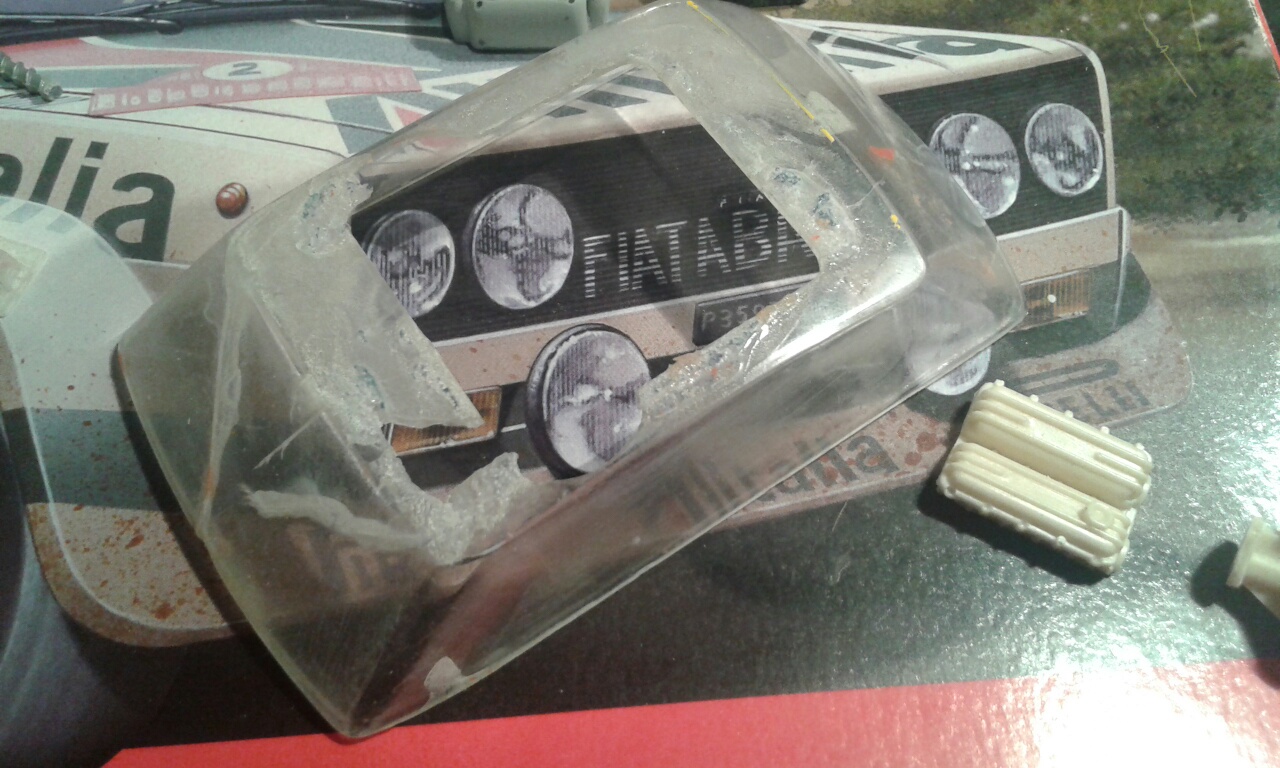

En el tour de corde del 77 los 4 faros eran iguales, ademas el sistema que viene en el kit es infame asi que he hecho unas parabolas y cristales de faros en acetato, he intentado reproducir el estriado del los faros,esta ahí aunque no se aprecia mucho en las fotos ,la idea es que los faros queden por debajo de la calandra como en el original y no superpuestos como proponia el kit
parabolas ajustadas en sus huecos

Despues de unos dias de vagancia me he puesto con los faros y ruedas
los faros estan hechos en acetato tanto la parabola como el cristal y les he hecho una bombilla con plastico estirado pintando el culo de negro
Las llantas estan pintadas con plata liquida de vallejo y aluminio pulido de alclad

Fantasticos los focos nuevos. Que me parecen dificiles de pegar y se ven perfectos en la foto. Con que pegaste el acetato?
