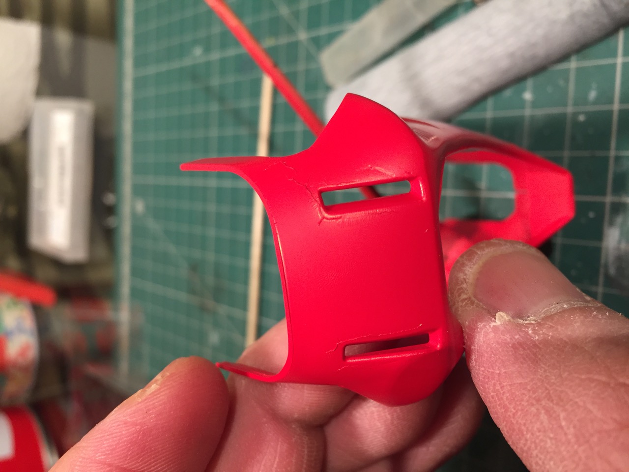

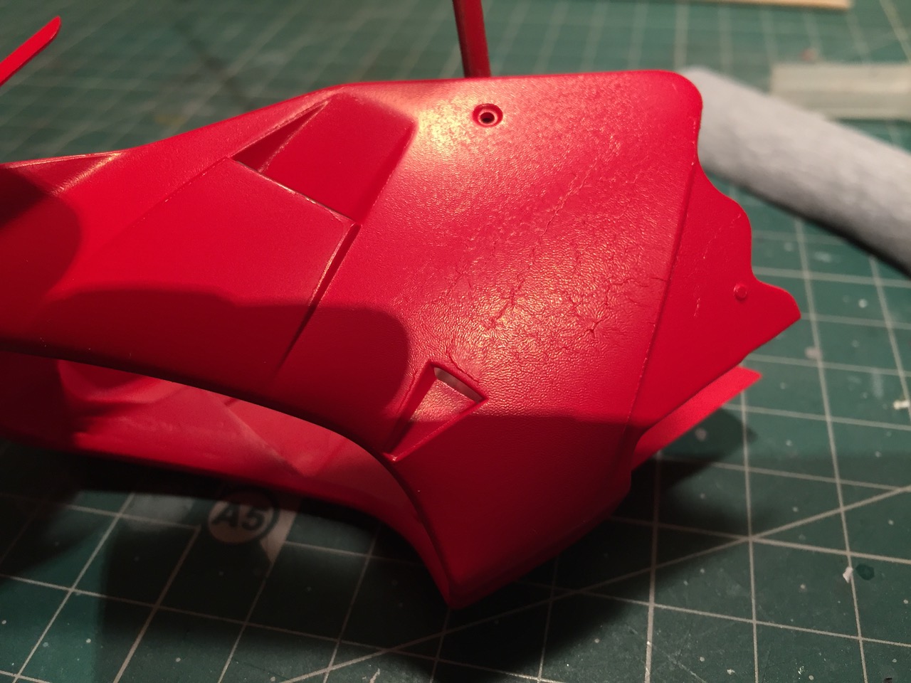

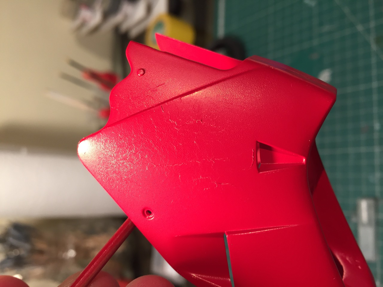

Buenos dias, me pueden decir que es lo que me ha pasado con esta pintura, puede ser por la imprimación o puede ser exceso de pintura, también rocie la cabina de pintura con agua que lo leí en un libro para que no coja motas de polvo la carrocería y es posible que le cayese agua al carenado y no me di cuenta.

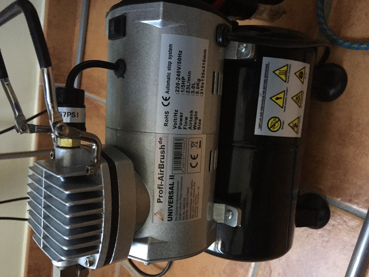

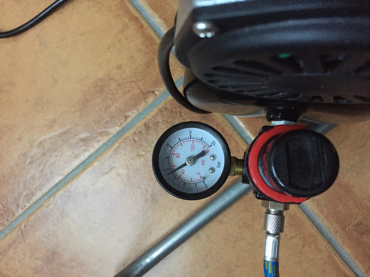

Y la otra consulta es que tengo este compresor y en las especificaciones ponía que tenia entre 4 y 6 BAR y no llega a 4 o puede ser el medidor de presión que este mal y yo creo que estoy tirando a 2 bares y en realidad es mas.

Yo creo que es por exceso de pintura o por que está poco líquida.
Si rocías con agua, hazlo al aire alrededor de la mesa de pintura un rato antes de pintar. Eso hará que las pelusas se vayan al suelo y ni hace falta que roces la cabina.
En cuanto al compresor, poco te puedo decir....

La pintura es de Gravity colors y ademas solo me ha pasado ahí pinte al mismo tiempo deposito y colín que vienen unidos y están perfectos, la imprimación no tiene nada que ver? es de vallejo lista para el aerógrafo

elruedas escribió:La pintura es de Gravity colors y ademas solo me ha pasado ahí pinte al mismo tiempo deposito y colín que vienen unidos y están perfectos, la imprimación no tiene nada que ver? es de vallejo lista para el aerógrafo
Entonces creo que el mejor indicado para contestar es el propio Antonio. Mandale un email que te contestará!

A mi me ha pasado alguna vez, lo solucioné pasándome a la imprimación de gravity y no he vuelto a tener problemas.

Lo de la pintura es la imprimacion o lo que tiene debajo... Se ablando y te hizo algo parevido al crakelado... Posible causa... Pintaste sin tiempo para que secara lo suficiente la imprimacion.
De todos modos... Por exceso de pintura tambien podria ablandarla.
El compresor... No esperes milagros... Complicado que pueda mantener una presion sin calderin. Por otro lado mas de 2 bar no deberias estar usando nunca... Si los precisas es que no diluyes suficiente.
Espero haberte ayudado un poco.
Re: Necesito ayuda con dos cosas
Perdon... Veo que si tiene calderin... Lo primero comprueba la estanqueidad de todos los puntos del circuito de aire hasta el aero. Si no pierde aire... Podemos pensar en otra cosa.
