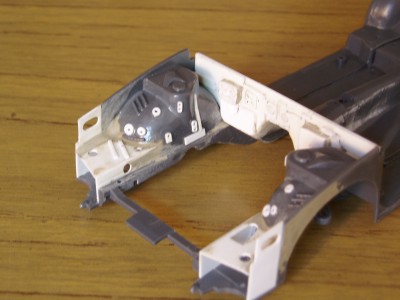

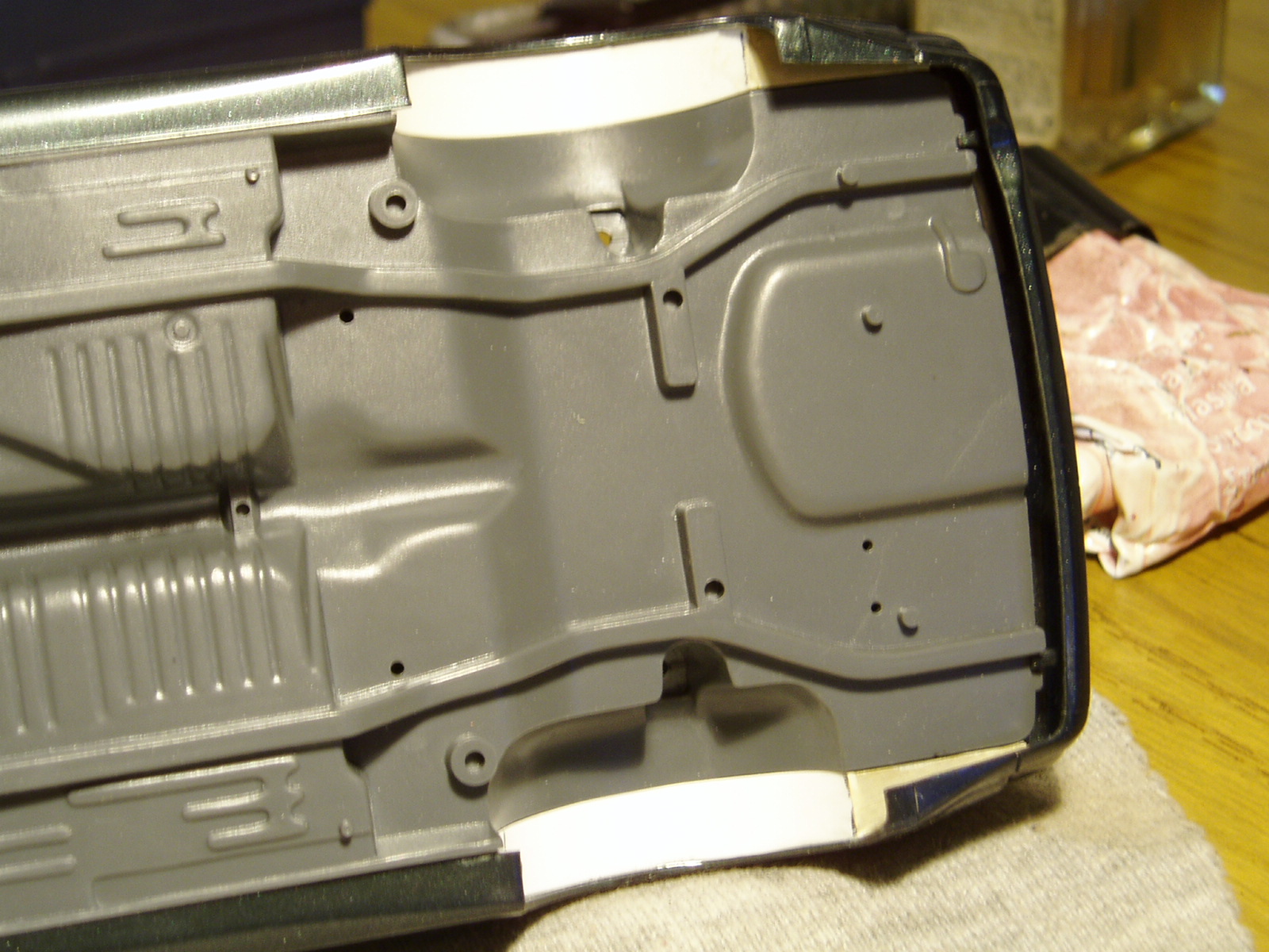

empezando un nuevo kit, se trata de un Nissan Skyline GTR R32 al cual quiero ir modificando (customizado) para llegar a algo parecido a un Nismo, pero con mejoras respecto a este ultimo. Partimos de un kit Tamiya 24090

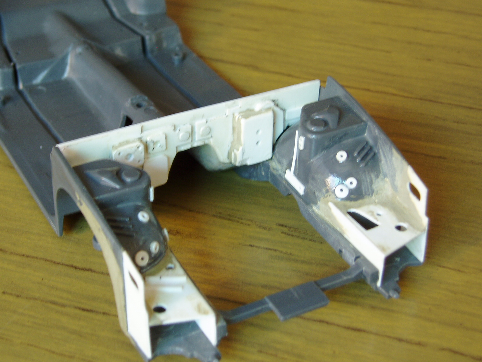

Lo hecho hasta el momento son los pasaruedas internos cerrando desde la carroceria hasta el chasis, para lo cual utilice lamina de 0.5mm de espesor y tolueno para pegar y algo de masilla.
Seguiremos con el vano motor, para luego continuar con el motor propiamente dicho.

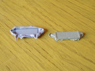

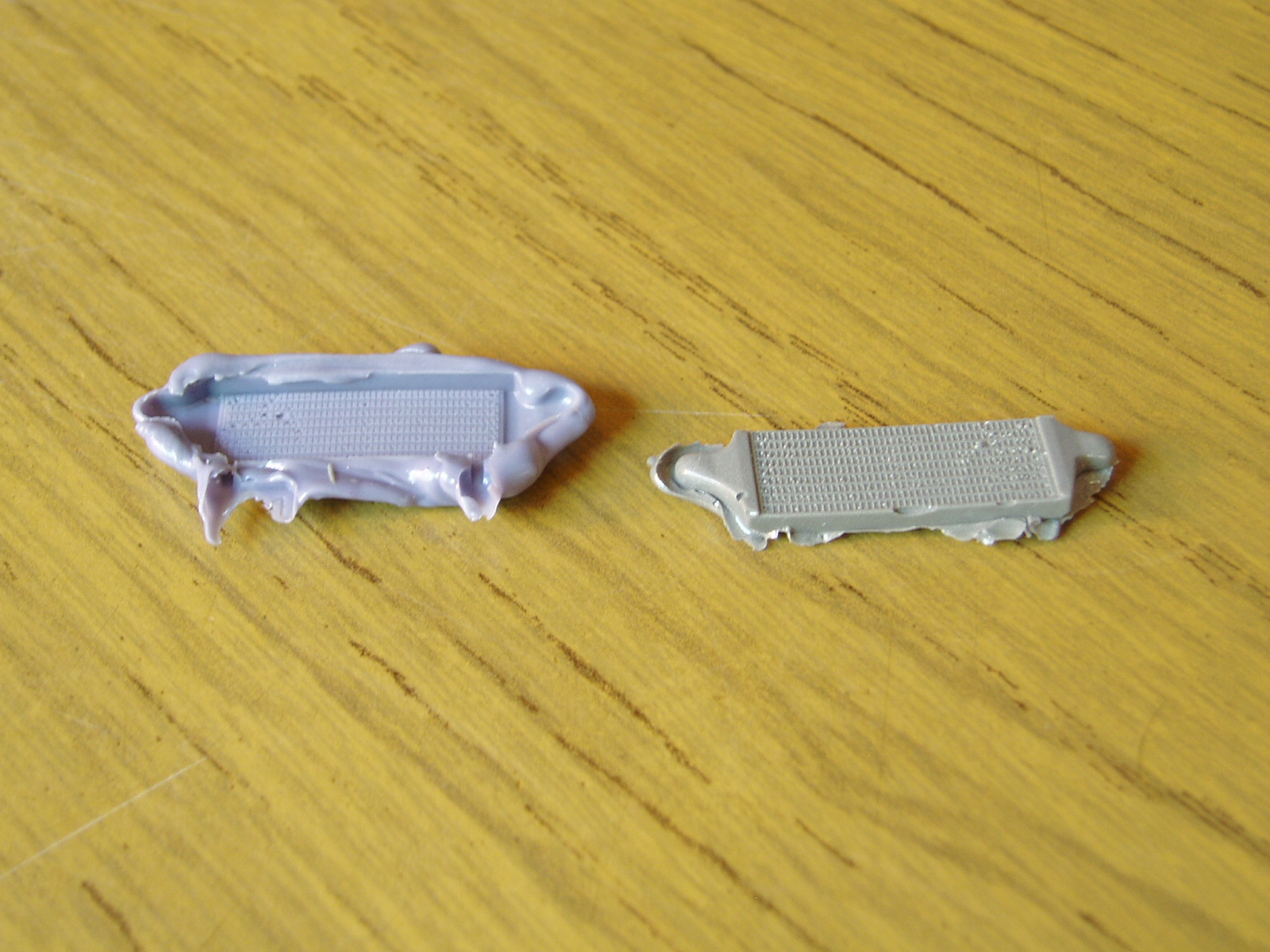

seguimos de a poco con el Skyline, copiando un poco el Zexel en cuanto al engine bay y buscando alguna fotografia mas del mismo realizamos el de este nuevo kit
Con siliconas copiamos el intercooler del Zexel y hacemos la pieza con Poxipol
Ahora empieza la tarea de ubicar los componentes en el engine bay.

Al igual que con el Zexel, gran trabajo de detallado en el vano motor.

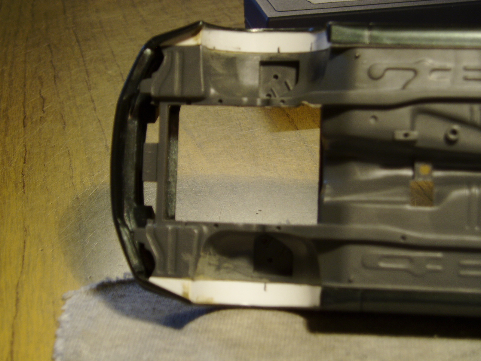

Yo diría que incluso mejorado...al menos en las fotos me parece mejor definido, y el acabado para el interior de los pasos de rueda también muy conseguido. ¿Estorba mucho para la extracción de la carrocería?
Re: 1/24 Tamiya Skyline GTR
Getzrally escribió:Al igual que con el Zexel, gran trabajo de detallado en el vano motor.
Muchas gracias por pasar Borja; si, esta mejorado por encontrar fotografias nuevas del vano motor, igual lleva mas detalles pero ya son suficientes relieves. En cuanto al agregado de los pasos de ruedas resultaron bastante faciles de hacer, son bastante rectos y al momento de poner y sacar solo se complica sacar ya que el vano motor en el "chasis" es mas ancho contra el capot que en el propio chasis (es perfil trapezoidal). El agregado esta pegado a la carroceria, hecho con lamina de 0.5mm.

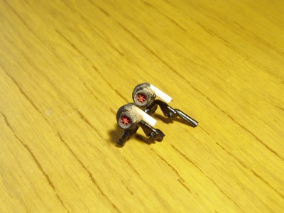

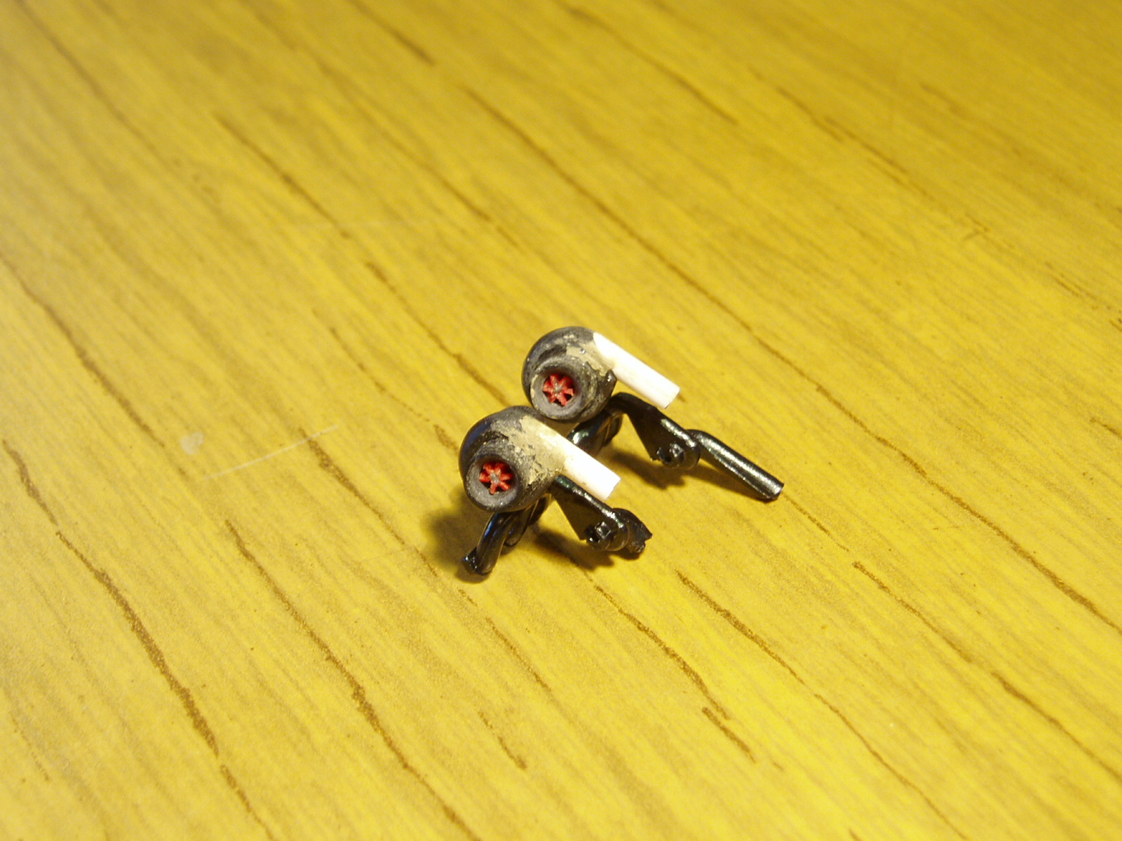

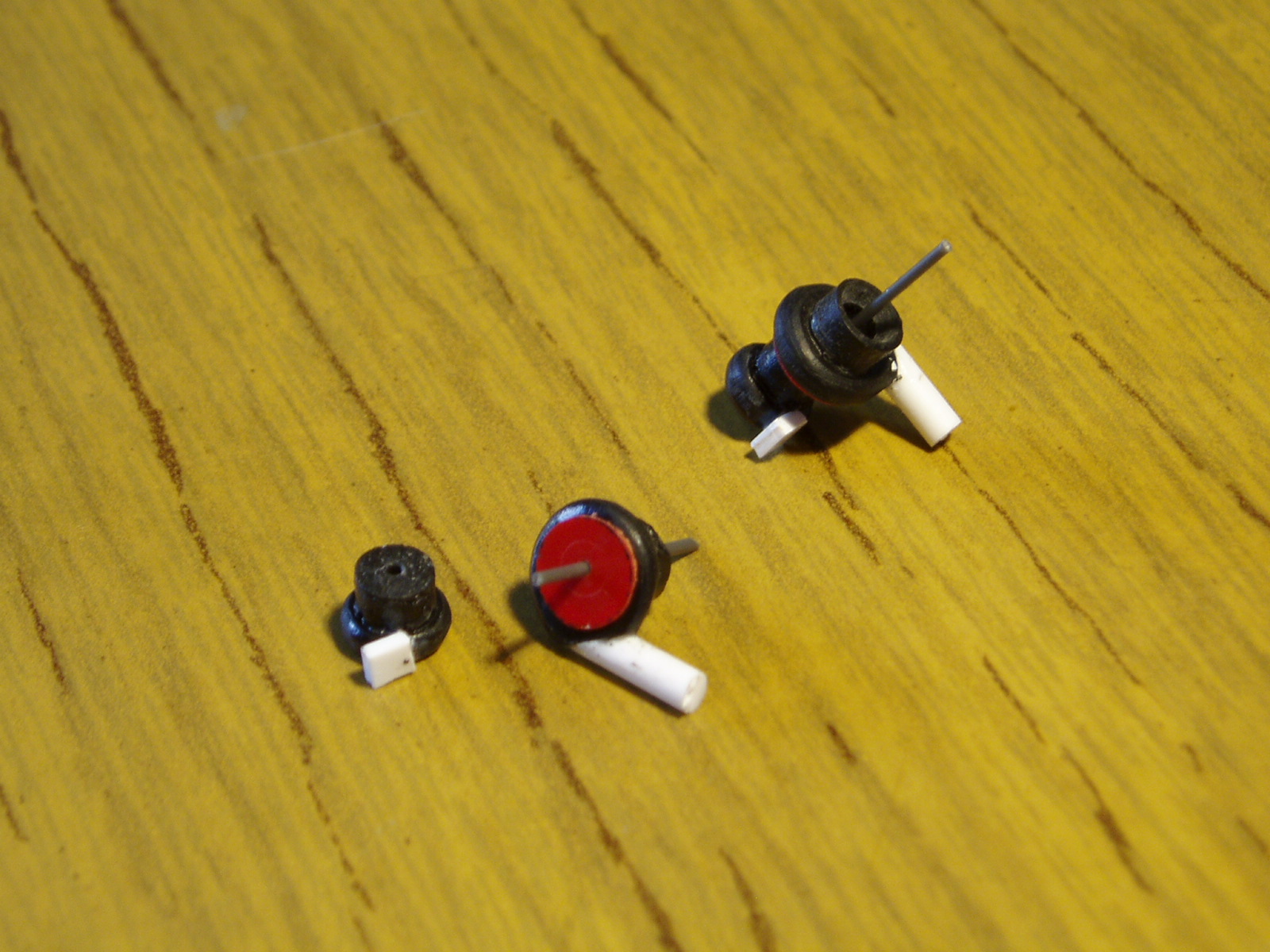

estos dias estuve trabajando con el motor, mas precisamente con los turbos, para lo cual tuve que hacer a scratch dos turbos ya que mi intencion es hacer este motor
para los turbos utilice varios plasticos, el negro es parachoques de auto real de 2,5mm de espesor, el cilindro blanco es evergreen 2mm y la base cuadrada de apoyo del turbo sobre es multiple de escape es lamina de 1mm. Ahora estoy modificando el multiple de escape para adaptar estos turbos y completar el escape hasta el final. Tambien estoy con las turbinas del turbo, solo la parte que se ve, para lo cual tengo que dejar secar el pegamento y lijar para que entre en el hueco donde van.

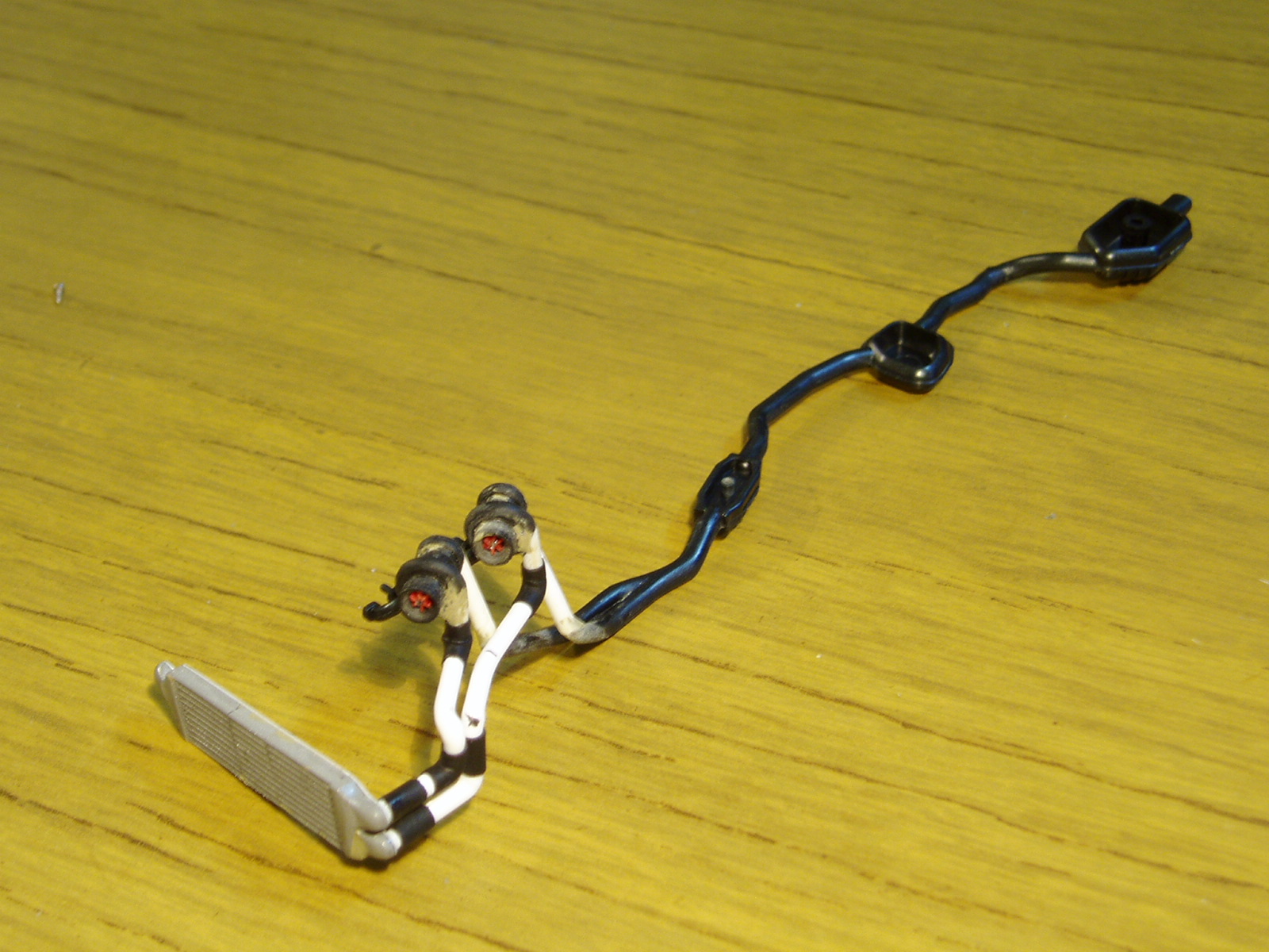

termine con el escape, pegando los medios turbos al multiple y haciendo las turbinas; tambien empece con las admisiones y el intercooler, agregando una entrada mas a este ultimo. Las uniones estan hechas con termocontraible
Todavia me falta todo el multiple de admision que vere si puedo utilizar algo del de serie.
