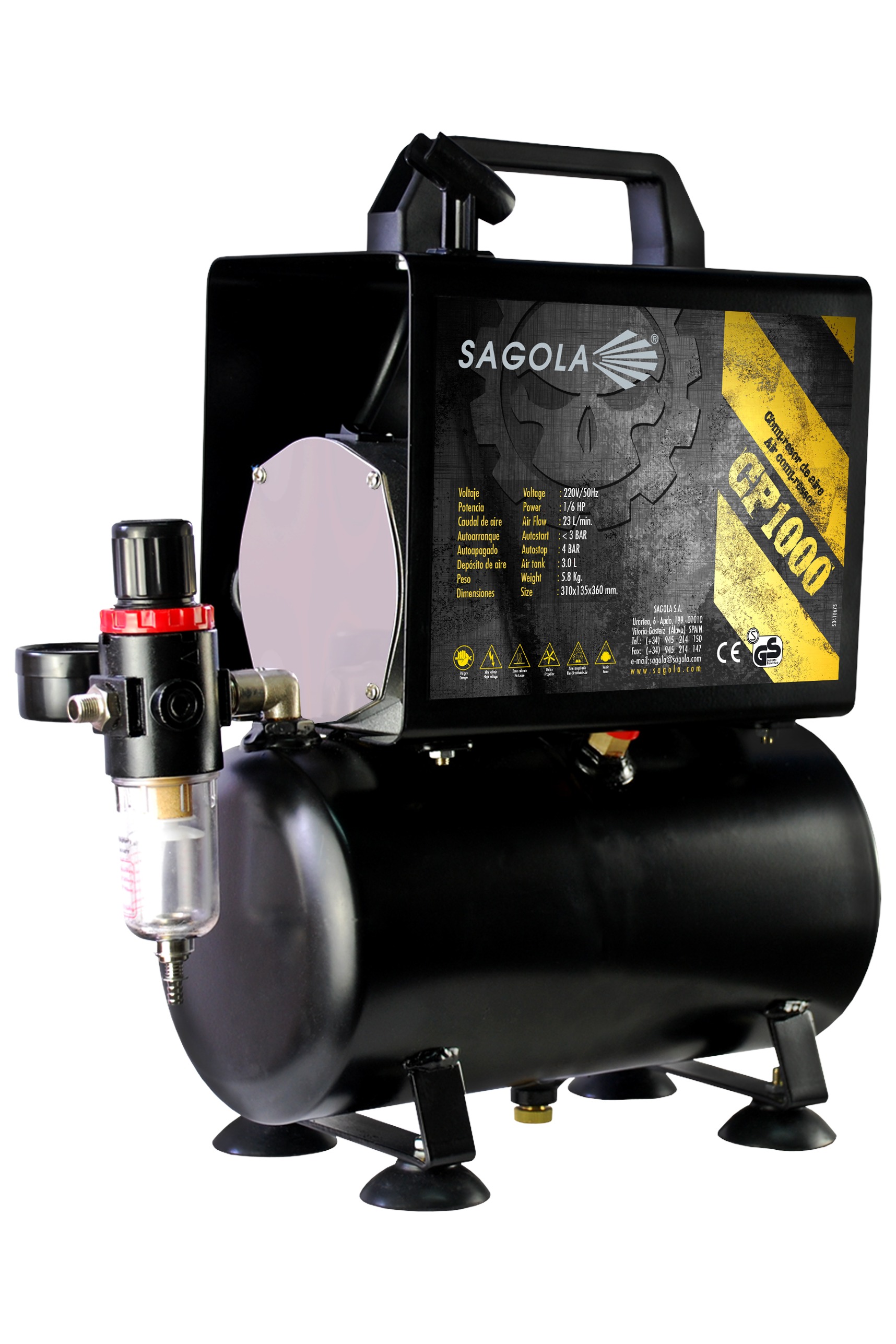

Hola Manafrank,
yo voy con este Sagola, supersilencioso, hay veces que me pongo a pintar a las 00:00 y los vecinos no se quejan... jejeje
Por potencia de aire no me quejo, vengo disparando las pinturas Vallejo, Tamiya a 1,5 bares y creo que va bien, no he tenido problemas. Solo he barnizado con Vallejo y bien como te digo.
No tengo mucha experiencia en el tema, y disparo con un Aero Iwata Eclipse de 0,35, y creo que puede ser suficiente para lacar.
Espero que te sirva de ayuda... aquí te dejo mas info del compresor.
https://sagola.com/es/productos/industr ... fia/cp1000" onclick="window.open(this.href);return false;

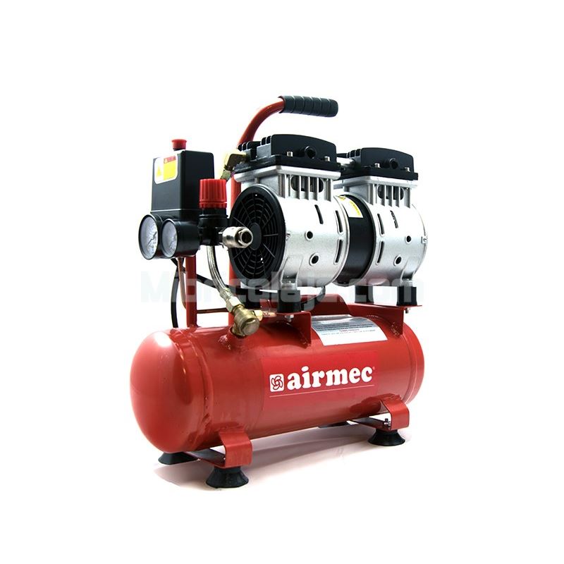

El segundo carga antes y durara mas, el primero trabajara cargando casi continuo.
Pero ese segundo costara un dinero.
Yo laco con 0,8 (depende que tamaño laques, yo tengo una pistola exclusiva para lacado, y laco todos los tamaños con la misma)a 2 kilos de presión. Pero mi compresor es de 25 litros de calderin, como ya os mostre, metido en una caja insonorizadora.
Te interesa tener una presión continua de aire, que no baje, si te baja presión, no rompe la gota igual.
cuestan iguales por eso era mi duda cual mejor
mejor que cargue y mantenga presion continua no...?
pues a por el segundo :wink:

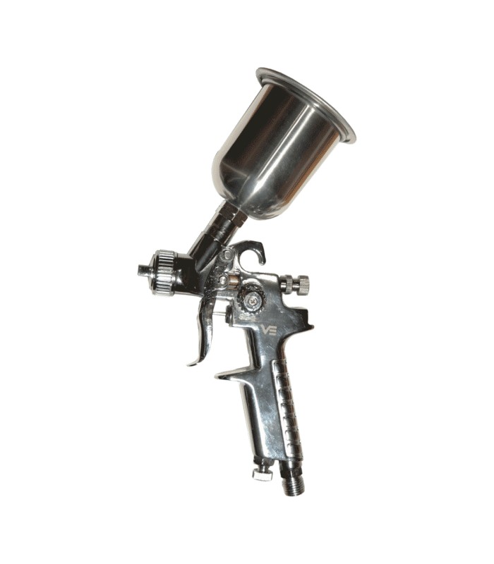

y luego he visto de ventus esta pistola y me gustaria solo para lacar
viene con una 0,8 pero tiene opciones de 0,3 y 0,5

Mejor el segundo que es doble pistón, durara mas seguro, y cargara mas rápido. Trabajara mas continuo el segundo. En todo mejor el segundo.
Kaka la pistola, huye de esa pistola... Sagola 475 mínimo. Si no compra un aero.
https://www.amazon.es/Sagola-M260653-Pi ... sagola+475" onclick="window.open(this.href);return false;
Aqui esta bastante barata.
Tengo una chinada de esas, es un modelo chino vendido por multiples marcas, chatarra, la aguja se doblo el primer día, pero no la punta, por el medio, la doble el casquillo que la arrastra en el gatillo. Es una chatarra.

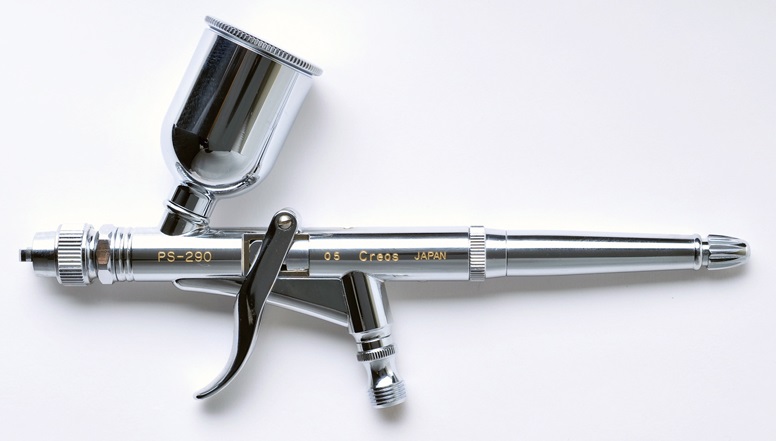

Pero OJO, mejor pillate un aero tipo pistola, que con esos compresores no creo que des servido de aire continuo a una pistola.
Yo tengo un Iwata NEO modelo pistola, que va muy bien.
https://www.ebay.es/itm/Iwata-Medea-Neo ... :rk:4:pf:0" onclick="window.open(this.href);return false;
Algo así o similar.

yo tengo uno de pistola que estoy usando
pero el compresor que tengo no llega se queda continuo y baja mucho la presion y cuando laco desastre
es este no esta mal pero yo creo que es el compresor por eso quiero algo mas
